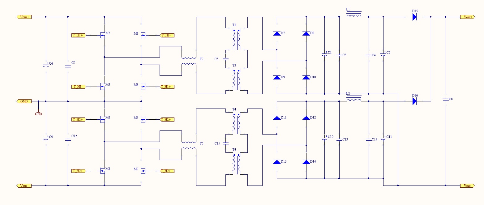

Když už je nabíječka 3f, tak se to usměrnění mezifázového napětí na nějakých 530-580V vyložené nabízí.
Pak by nabíjení 400V baterky probíhalo s velmi dobrou účinností jen step-down měničem s malým rozdílem napětí IN/OUT, takže s minimálními ztrátami.
A pokud to auta neumí teď, tak nic nebrání tomu, aby to uměla nová generace aut.

Jestli to nejeke auto ma nebo ne nevim. Muj dvoufazovy golf to nema. Ale pokud, ne bude to tim, ze vzdy musi jit nabijet i jednofazove. A pak tam musi byt step-up. A pro nabijeni ze 400V by tam zase musel byt step-down. A cele by se to prodrazilo.
A step-up na tech 400 neni takovy porblem. To uz je vlastne to co se pouziva v menicich nebo v aktivnim pfc.

Protože to jistě používá nějakou variantu PFC, tak to znamená, že má aktivně řízené usměrňovače.
A ty by zřejmě celkem snadno dokázaly fungovat jak proti N, tak proti ostatním fázím.
A účinnost nabíjení ze sdruženého napětí by byla zřejmě větší.

palubni nabijecka o sobe ven nic nevykecava. PFC tam bude urcite a to pak znamena, ze se ze 230VAC dela nejakych 400VDC a to se pouzije dal. U vicefaze to pak jen vsechny tri faze pres tuhle konverzi poslou na stejnou DC sbernu. Protoze je napeti baterie blizke tem 400V, jsou pak i ztraty docela male.
Udelat aktivni pfc na 3f system, kde se bere napeti mezifazove, taky jde, ale bude pak potreba delat zase konverzi napeti docela dost dolu. Uplne si neumim predstavit, jak se to pak chova, pokud bys zapojil jen dve faze, jednu fazi. Problem pak muze byt dimenzovani vseho na vyssi napeti nez ted 450V nebo kolik tam je. Podle vseh ose to pak zveda na 750V. Tim se to zase prodrazuje. A jestli to prinese nejaky uzitek je sporne. Spis si vyrobci rekli, ze to srani za to nestoji. Mozna nova premiova auta s 800V baterii to maj jinak.
