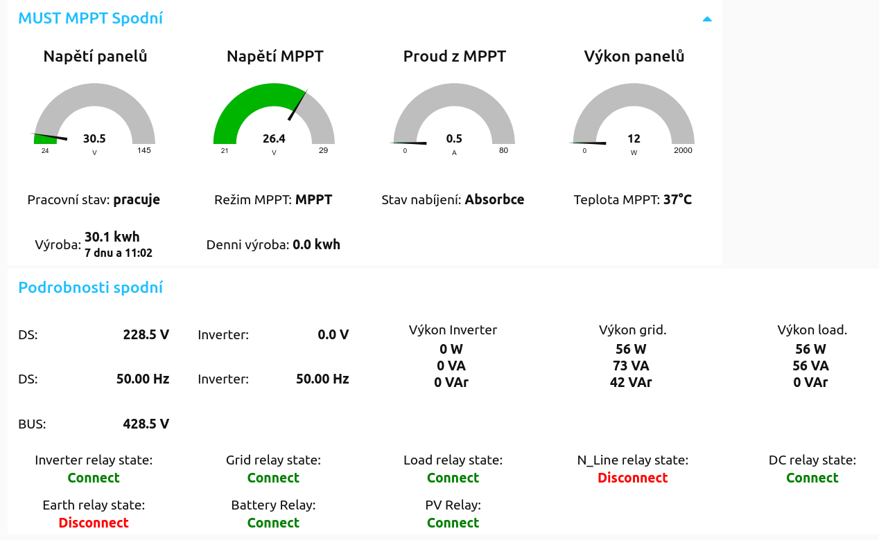

.. jeden obrázek se mi tam nezdá, PV napětí z panelů tam máš asi 30V a ukazuje Ti to asi cca 20%?, takže kolik tam máš napětí z panelů při 100% ?
- Příspěvky: 4666
- Reputace:311
Re: Invertory Green Cell INVSOL01-04
Nechápu kde jsi vzal 20%?
Běží to na rpi4 který dělá v síti nas a je to udělané v node red.
A prostě když nesvítí tak panely mají 30V.
