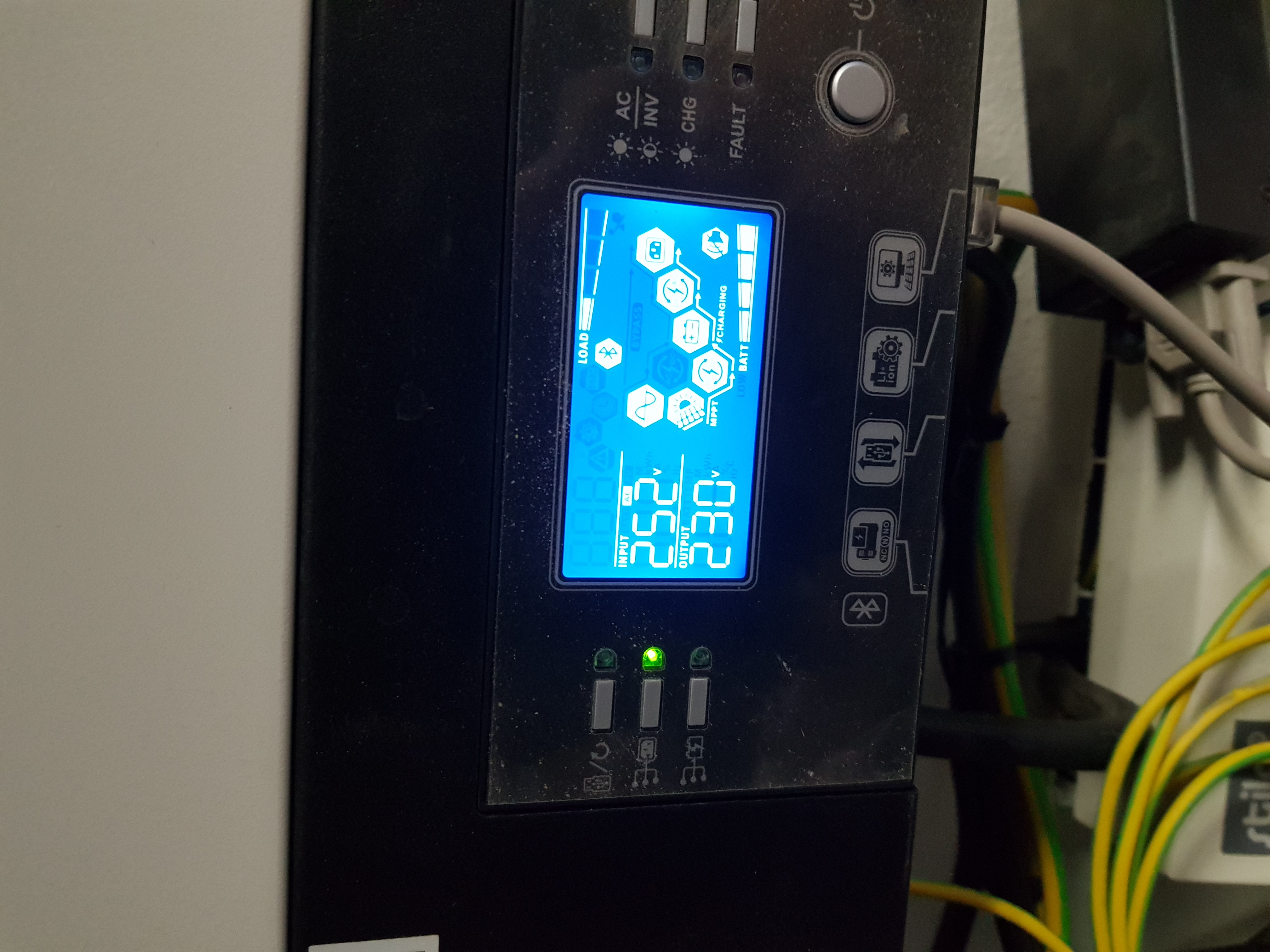

ahojte. ake mate napatie v zasuvkach z DS? mne tam skace takmer 250V. zda sa mi to strasne vela. vsetky klasicke ziarovky su uz po smrti, a ked pozeram napriklad spinane zdroje je na nich napisane 100-240V takze asi tych 250V im moc dobre nerobi.

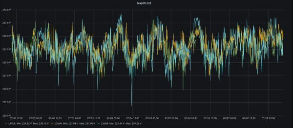

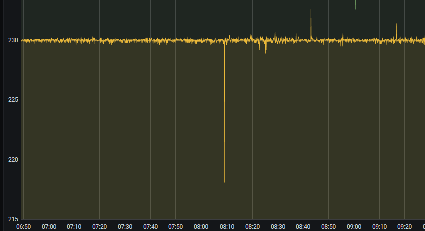

Měřím vstup od EONu a je to na první pohled děs, nicméně to pěkně sleduje chování všech spotřebitelů na vesnici (s jediným trafem 22kV/400V). Nicméně zatím to 250Vac nepřekočilo. Frekvence také různě lítá o desetiny Hz, ale to by mě tak až netrápilo.
Tohle kolísání byl jeden z důvodů proč jsem šel do čistého ostrovu
(byť i tam mám poklesy/špičky, tak jak rychle reaguje měnič na připojení/pokles odběru, ale jinak je to rovná čára, ne něco co je vidět na obrázku od EONu).

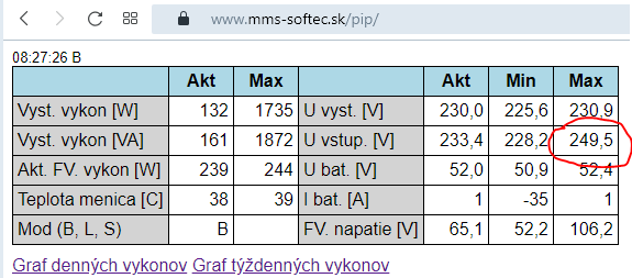

Ano v DS to ide bezne k 250V, navyse nema tvar peknej sinusovky, ale ta je na vrcholoch splostena, co by svedcilo o presyteni jadra transformatoru - zeby sposob regulacie? Maximum je obvyklo v noci, alebo skoro rano.
Aktualne hodnoty u mna si mozes pozriet tu https://www.mms-softec.sk/pip/ - su to data z menica. Najviac co mi nameralo bolo 252,5V 26.6.2020 o 3:16 a 29.1.2020 o 4:00.

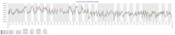

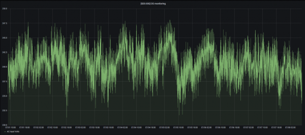

No já to mám za posledních 7 dnů takto
140WP SCHUTTEN Mono, TR-1210RN, UCG100-12 (12V - 100Ah) VRLA, 280Wp Amerisolar, XTRA3210, baterie winston 12v 90Ah LiFePO₄

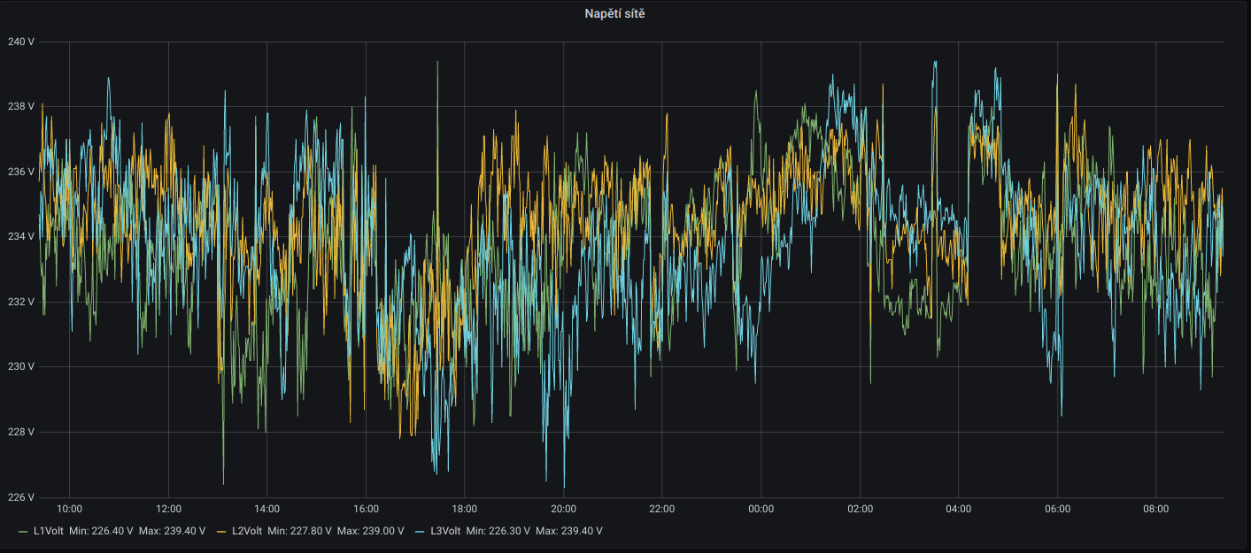

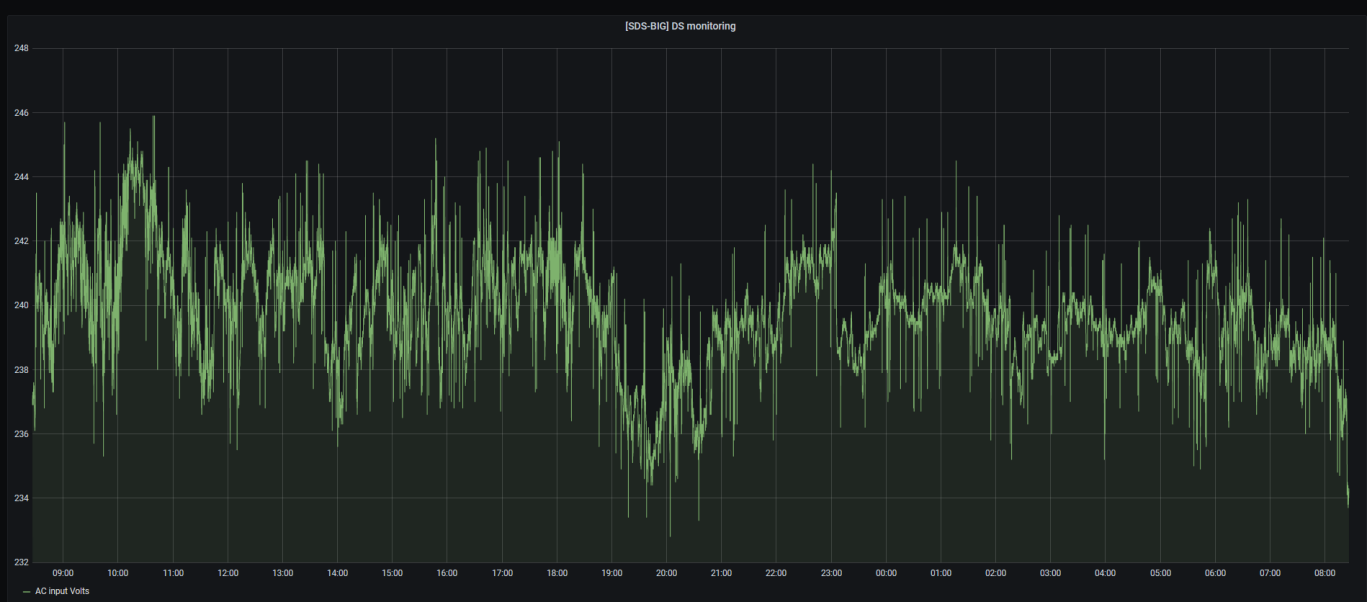

Bohužel je to stále v toleranci. Normá říká -15% nebo +10%. Takže teoreticky cokoliv mezi 195,5V a 253V je v pořádku. Jednou jsem naměřil víc, konkrétně 263V, ale to bylo při nějakém nestandardním stavu, jinak běžně mám také od 230V do 250V s tím, že se napětí většinou motá kolem 240V. Jsem cca 300m po drátech od trafa viz přiložený graf.

To jo, ale obecně vzhledem k tomu, že je za ním velice měkká síť, tak jsou tam krásné špičky dolů a nahoru.

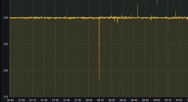

Zkuste si to sami
za kinga připojit varnou konvici, a zap / vyp, a přitom sledovat napětí.
Hle, chvíli po 8h ráno: Měnič to chytne a srovná prakticky hned, ale celý ten fenomén je principiální vlastnost u všech takto malých sítí za prakticky jakýmkoliv měničem... teprve velká trvdá síť si nevšimne, ale zase bude lítat jako ty obrázky nahoře...
Takže abych to shrnul, axpert to sice krásně hladí ale... je třeba zmínit vše
Zkuste si to sami

Koukám že celá Jižní Morava má podezřele stejné průběhydsmal píše:No já to mám za posledních 7 dnů takto

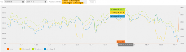

250V je ještě krása. Mne elektrárny posílají chybová hlášení i 258V. Nebo rozdíl mezi fázemi větší jak 60V, na jedné fázi přepětí a na druhé podpětí.
Distributor na reklamace napětí jen odpovídá (pokud vůbec) že je u něj vše v nejlepším pořádku a chyba je v elektrárně. Případně to někdy tajně opraví a chybu nepřizná aby nemusel hradit škodu nebo vracet peníze za distribuci. Kontrolní otázky.
