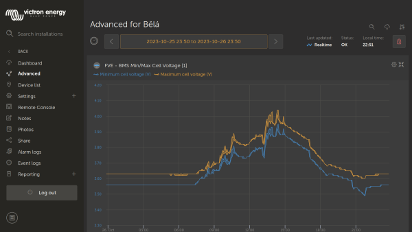

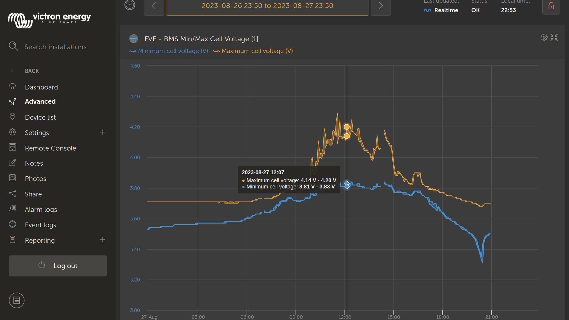

Komunikace s BMS je dost dobrá k tomu, abys předešel vypnutí BMS pri nabíjení, když ti jeden článek jde nahoru, tak se sníží nabíjecí proud, ale pořád se nabíjí, akorát pomalu, čímž dosáhneš vyšší využitelné kapacity baterky. Mě to na výše uvedeném 24V systému s li-ion baterkama udělalo víc než 1kWh z 6kWh baterky. Z prostýho důvodu: když nebyla komunikace, musel jsem mít nastavený nabíjecí napětí na 27.5V, jinak se odpojovala BMS na přebití článku - a to nechceš.
Po zprovoznení komunikace a pár dnech na srovnání došlo k rtomu, že BMS měla každej den několik hodin času na srovnávání článků a po cca týdnu bylo max. nabíjecí napětí 28.8V. U těch li-ion mám napozorovaný, že pro 7s 1V je cca 15% SOC. takhle to vypadalo první den po zprovoznění komunikace s BMS. a tahkhle to vypadá teď: to jsou napětí nejvyšší a nejnižší z packu. Samozřejmě u LiFePO4 to bude ještě výraznější, tem se nic neděje a najednou je jeden článek nad 3.5V... Pokud načteš data z BMS do HA viz jiný vlákno, a přes HA dokážeš nějak měnit nabíjecí napětí měniče, tak to taky bude fungovat, ale přijde mi to komplikovaný a závisející na moc věcech zároveň, z nichž každá se mnůže pokazit...
