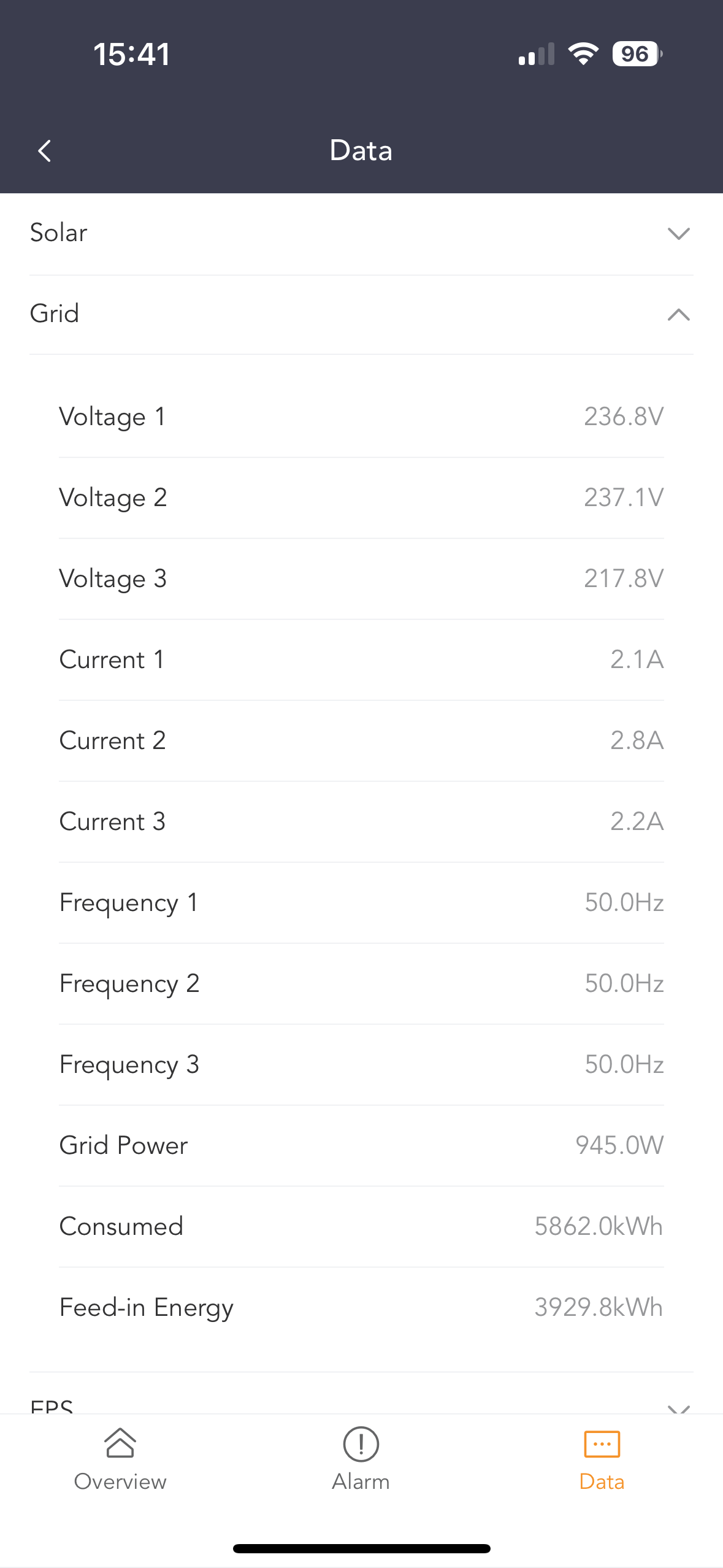

Stretli ste sa s tym ze SOLAX G4 HYBRID mi na jednej faze ukazuje o 20V menej oproti 236V posledna ukazuje vecer len 207V a preto sa vypina?
Pri merani faz co idu do neho je vsetko OK. VID foto:

Pokud jsi připojený na síť,tak máte v ulici přetíženou jednu fázi.

Zkus se zeptat firmy, co ti to instalovala - ta by s tím měla mít zkušenosti

Vzít voltmetr s přeměřit skutečné napětí na střídači a pokud je tam skutečně takový rozdíl tak postupovat k elektroměru, někde bude špatný kontakt a nebo je skutečně fáze přetížená a problém je před elektroměrem - přívod do domu a podobně.
Třeba to skontrolovat, reklamovat u firmy co to dělala ať to řeší.
