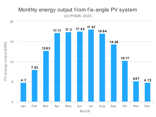

z vlastní zkušenosti: funguje to, když svítí slunko. Když je týden inverze, a teploty pod nulou, tak to nedá nic a voda ti zamrzne. Je to s podivem a FV panely dávají nejvíc energie v létě, ne v zimě... Znovu a znou dám odkaz na tohle https://re.jrc.ec.europa.eu/pvg_tools/en/ zadáš na mapě co nejpřesněj svoji pozici, výkon 0,14kW, 35° na jih necháš, a vyjde ti něco jako tohle: a komentář k tomuhle: pod 5kWh/měsíc za listopad, prosinec i leden... to je PRÚMĚRNĚ 0.16kWh za den. Myslíš si, že to nějak změní tepelnou bilanci v místnosti, kde odhaduju tepelnou ztrátu na 10W/°C (jsem rozený optimista, může to být o řád víc)? Ohřev o jeden stupeň proti venkovní teplotě znamená 10W*24h=.24kWh O JEDEN STUPEŇ. Takže asi nic, že?
