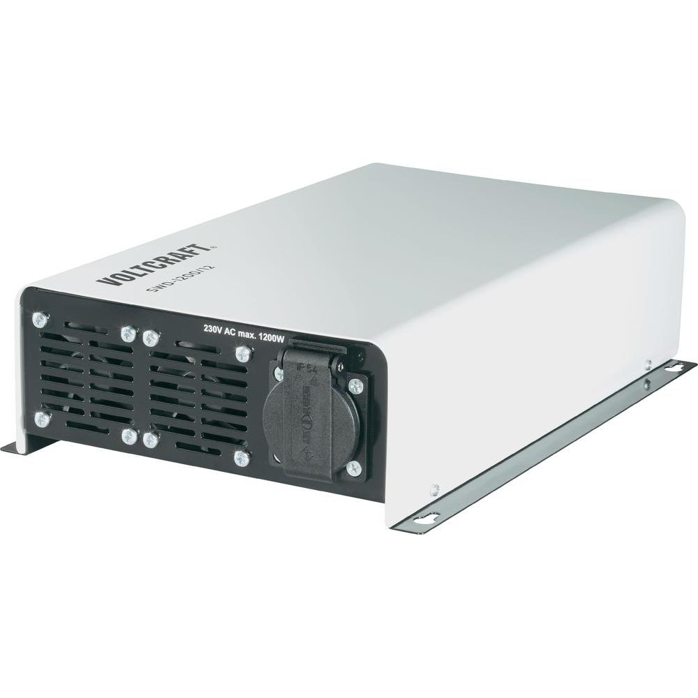

typ Voltcraft SWD 1200/24 + kabelový displej FB-02 SWD vstup DC 24V (18 - 30V)
výstup AC 230V 50Hz čistý sinus 1200W, krátkodobě 2400W, zásuvka německého typu schuko - bez vystupujícího kolíku
účinnost na papíře až 90% (měření - DC vstup 36,7A@26,8V= 983W, AC výstup 885W, účinnost n=89,9%)
obsahuje všechny možné i nemožné ochrany
lze připojit kabel od baterie až 50mm2 bez dodatečných nástrojů - vychytané samosvorné šroubovací svorky
spotřeba:
ON 0,27A@23,5V = 6,1W (0,26A@27,2V = 7,1W)
volitelně STANDBY = jedenkrát za 15 sekund zapnutí do stavu ON na 2 vteřiny a čeká na zátěž větší než 15W
OFF méně než 10mA resp. neměřitelné klešťovým multimetrem
Napětí pro vypnutí při podpětí je přes displej nastavitelné na 18,0V až 23,0V - vhodné i pro LiFePO4 (nastavit 23V). Při vyšší zátěži než nějakých 500W se vypínací napětí dynamicky posune o jeden volt níže, aby se kompenzoval vnitřní odpor baterie. Automaticky naskočí při nabití na 25V a pokračuje v činnosti.
Bateriový vstup galvanicky oddělen od 230V výstupu, kovový kryt je vodivě spojen s PE výstupky > velmi bezpečný měnič. Lze však mezi fází L (i nulou N) a bateriovými svorkami +/- naměřit 115V střídavých, ale napětí je velmi měkké a vzniká pravděpodobně na odrušovacích kondenzátorech a není na závadu. Měnič nevydává rušení ani na straně baterie ani na výstupu.
Chladicí ventilátory jsou velmi tiché a jsou teplotně řízené, takže se zapínají jen při dlouhodobější velké zátěži. I při plném výkonu lze v těsné blízkosti měniče vést běžnou konverzaci bez rizika ohluchnutí. V mém případě se většinu doby nedostanu přes 200W a měnič se dokáže uchladit pasivně, předpokladem je ale svislá montáž a respektování zásad chlazení elektroniky.

Nevýhody:
- slabý výkon :) (po čase přestane stačit a je třeba pořídit silnější měnič)
- pofiderní logování na SD kartu přes displej (loguje v náhodných intervalech)
- displej ukazuje na výstupu trvale o 50W menší výkon než je ve skutečnosti (ukazuje 0W skutečnost např. 40W)
- jemné pobroukávání a bzučení výstupní tlumivky při zátěži pod 20W (nemá vliv na funkci)
- při úplně prvním připojení na baterie (LIFePo4 s velmi malým vnitřním odporem) se uvnitř zajiskřilo a měnič byl okamžitě mrtvý, pojistky však byly netknuté. Reklamace > prodejce poslal nový kus a ten už funguje naprosto bezchybně.

- jeste bych dodal, leze z neho krasny nemodifikovany sinus.
- loguje pouze na SD kartu, kterouzto uz jen tezko sezenete, protoze tedka se prodavaji pouze SDHC a
ty to nezere
jako nevyhodu povazuji ze mi uz dvakrat odesel, jednou takze ze proste nesel zapnout
proste nic nedelal a po druhe odesel tak ze byl zkrat na vstupnich svokrach.
jako vyhodu povazuji ze reklamace pokazde probehla v poradku vymenou za jiny kus

Ako majitel tohoto meniča a displeja momentálne ako záloha,musím súhlasit zo všetkým čo je tu popísané.
Displej ukazuje menej,akoby ukazoval VA a nie W.

Vlastním SWD-1200/24 a chtěl bych ho zapínat relátkem. Existuje kabelové dálkové ovládání Voltcraft FB-01 SWD, ale připadne mi to docela drahé a stejně bych to musel vykuchat. K Měniči se to připojuje 6ti žilovým kabelem s koncovkou RJ-11, z čehož jsem usoudil, že nějaké dráty by mohly být ty dvě led diody a nějaké právě na to přepínání . Nemá někdo bližší info aby mě nakopnul, jak vytáhnout to přepínání?

Vytáhni si káblík z vypínače. Buď ho nahradit třípolohovým 1-0-1 kde jedna koncová poloha bude zapunto a druhá bude externí ovládání kontaktem relátka v serii. Nebo jednoduše odpojit vypínač a nahradit ho kontakem relátka.

To je asi nejrychlejší řešení, ale znamená to napájet kablík a pak se dohadovat při případné reklamaci. Docela nedávno jsem ho posílal na reklamaci a dostal jsem nový kousek.
Zkusil jsem ten 6ti drát proměřit a moc z toho nejsem chytrý. Jakoby jeden je zem, 4 drátů jsou 24V a na co je ten posledni to netuším.

Sice s brutálním zpožděním, ale přeci. O víkendu jsem rozšrouboval měnič s tím, že si připájím kablík. Jak jsem svým laickým okem koukal na zapojení, tak mi to nedalo a propísknul jsem vypínač proti tomu 6p konektoru. Výsledkem je káblík, kterým zapínám a vypínám měnič relátkem v SDS Macro (do víkendu jsem odpojoval jenom 230V z měniče).
