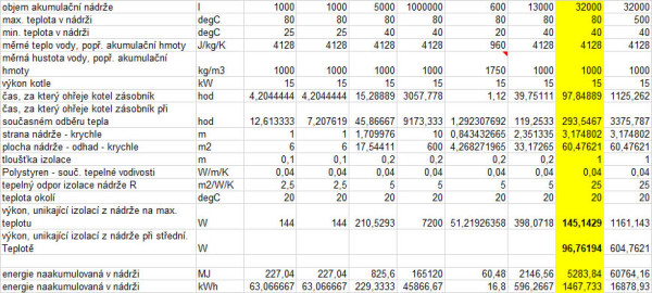

Nepoužívá se to proto, že to je nesmysl. Na sezónní akumulaci by to muselo mít velký objem = velká plocha = velký únik do okolí.
Kdysi jsem si počítal akumulační nádrž:
krychle o objemu 32 000 l s vodou 80 st.C má využitelných 17 MWh. Izolovaná polystyrénem 1 metr má tepelný únik povrchem 150 W.
Při teplotě 500 st. C. to je přes 1000 W. V létě by se to muselo tedy nahřívat (násobně) vyšším výkonem, protože v noci se nenahřívá.

nefelil ses ve výpočtu? 150W je perfektní to už by šlo provozovat jako sezónní zásobník. A ani ta kostka není moc velká...rva píše: sob říj 14, 2023 8:05 amNepoužívá se to proto, že to je nesmysl. Na sezónní akumulaci by to muselo mít velký objem = velká plocha = velký únik do okolí.

Těžko říct, myslím, že ne:

Mas tam chybu. Voda 32 m3 ma v sobe 1.4 Mwh. Tvych 17 Mwh je pro 500 stupnu. To by taky mozna tak byla para a tam uz to nefunguje
Takze 32 m3 ma 1.4 Mwh 80 minus 40 stupnu..... To je jasny.

Jo, těch 17 MWh jsem špatně opsal z vedlejšího sloupce tabulky.

Když jsem to počítal já, vyšlo mi 2,766 MWh a to při ochlazení z 80°C na 5°C. Na jakou teplotu bys musel vodu ochladit, aby to dalo 17 MWh?rva píše: sob říj 14, 2023 8:05 amKdysi jsem si počítal akumulační nádrž:
