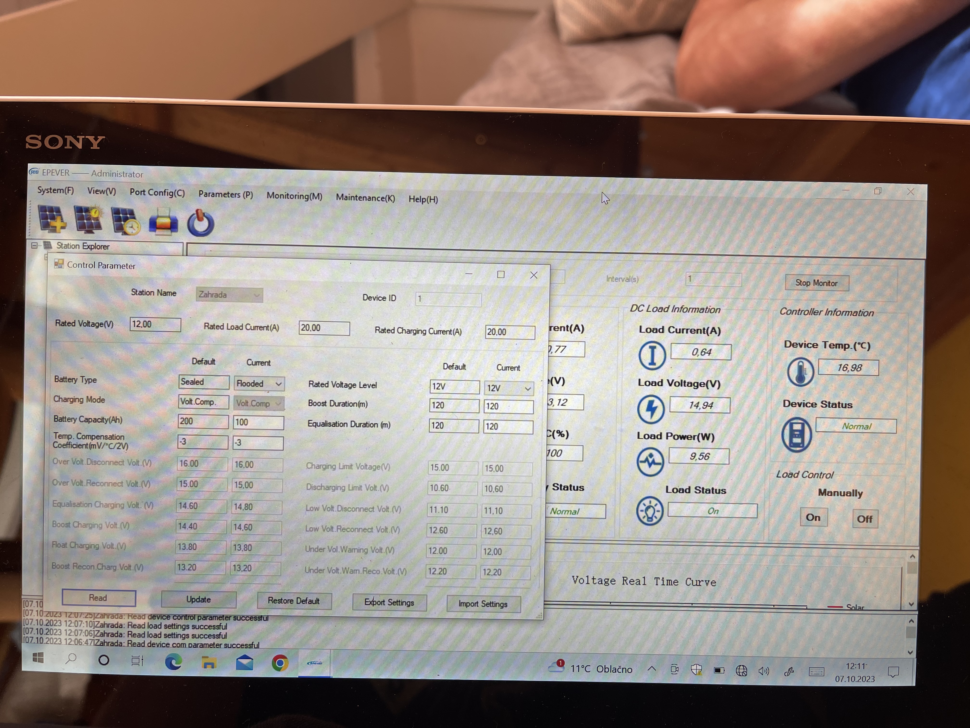

Ahoj, byl bych moc rad za radu s nastavenim MPPT od nekoho zkusenejsiho
Mam nove MPPT XTRA2210N (20A), 1x100W solarni panel, baterie Banner Energy Bull 100Ah (“zaplavena”), je to ciste ostrovni system na zahrade pro sviceni LED, 2x IP kamera a bezi tam LTE router (staly odber celkem cca 0,8A bez zapnutych LED). Z hlediska zapojeni je vše, jak ma být.
Muj dotaz: vše funguje, ale vyuzil jsem default nastaveni pro “flooded” baterii a dnes MPPT dobijel baterii i na 15,2V pri maximalnim peaku svitu slunce, to mi prijde moc, ocekaval jsem, ze MPPT tohle ohlida na 14,8V, nejsou mi uplne jasne vsechny parametry viz prilozene foto konfigurace. Mohl bych poprosit o pripadnou korekci udaju v nastaveni “USER”? Uplně mi neni jasne, jak presne funguje ten “boost”, jak nastavit, abych baterii zbytečně nezkracoval zivotnost? Vyrobce baterie uvadi:
doporučené napětí při absorpci (absorption): 14,6V
doporučené napětí v režimu udržování (float): 13,8 V
+ taky mi prijde zvlastni, ze MPPT ukazuje stav dobiti 100% pri 14,8V+ , pak jakmile napeti klesne na 12,7V (solar nedobiji-slunce nesviti), tak to je cca podle MPPT 50%

Tak si nastav user a nastav dle datasheetu baterie.
Procenta počítá podle napětí, nedá se na to hledět.

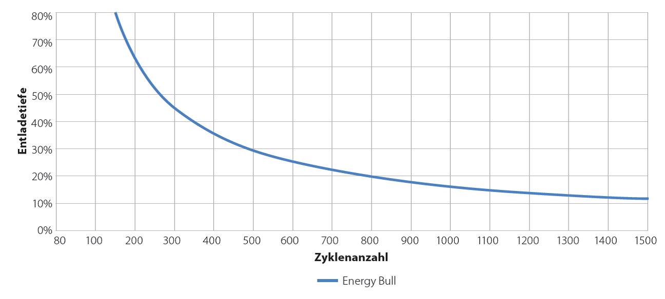

- FRSO
- Příspěvky: 2473
- Reputace:163
Re: EPEVER XTRA2210N,12V flooded, nastaveni?
Tady má graf výrobce
tuto bateriu a aj xtra2210 + 100wp panel mam presne v karavane 3 rok a trvaly odber cca 200mA. predtym ju rok pouzival kamos co v karavane prešiel na lifepo a zatial sa tvari ok, aj ked pocas kempovania dostava na frak 50w ledkami, tv, nabijacky na 2 fony a v horucom lete 65w kompresorova chladnicka.
takze:
ad1 epever ukazuje % podľa nastaveneho float napatia, ked zapadne slnko, tak automaticky ide bateria na 12,7-12,8V a mppt uz ukazuje bludy.
ad2 dlho som pred 3 rokmi hladal datasheet k bannerke ako nastavit epever a nakoniec som nasiel:
- boost napatie na 0min
- float napatie na 13,6V. bezne maju trakcne olova 13,7
- 13,8V, ale to bannerka zjavne nema rada.
- skontrolovat vysku elektrolytu, doliat destilku a do plna nabit z DS. je tam dost velky odpar, kedze stale pri float napati bublinkuje.
ad3 napatie baterie po 24hod zataze zmeraj 15-30min po odpojeni zataze, ked sa ustali... potom vypocitaj skutocnu odobranu kapacitu.
takze:

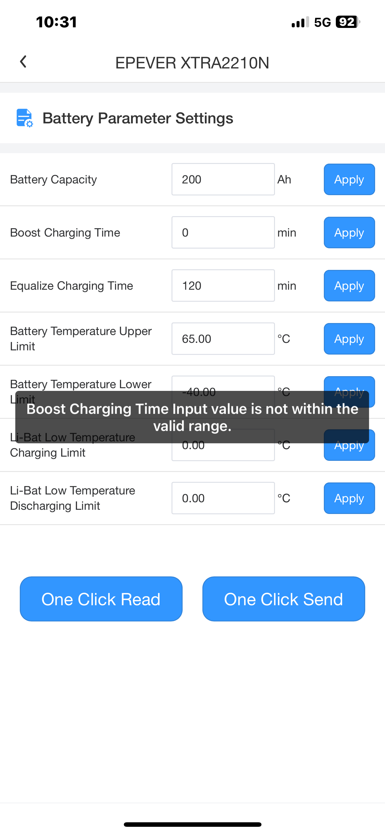

Ahoj. Diky moc za tip “betmen” a omlouvam se za pozdni odpoved. Dnes jsem zapojoval novou stejnou baterii (puvodni byla ko) od Banneru 100Ah a nastavil float napeti na 13.6V misto puvodnich 13.8V. Jen teda Boost charging time mi nejde nastavit z defaultnich 120min na 0min, kontroller pise “Boost charging time input value is not within the valid range”. Nenapada te neco?
