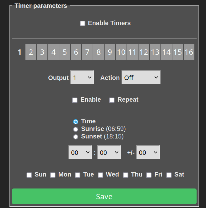

Tyhle RGB-WW nebo WW se používají tak, že se nasadí PWM a mění se poměr teplé bílé a studené bílé - může se pak nastavit teplá, studená a prakticky cokoli mezi tím. Umí to třeba žárovky s Tasmotou, ESPHOME asi taky.
Koukám na Tasmotu a jsou tam nějaké timery (nepoužívám), ale umí i sunrise/sunset. Mně se třeba líbí barva světla podle úhlu Slunce pod obzorem (mám to tak řízené z HA).
Jsou LED kontroléry už hotové s Tasmotou (či ESPHOME); s Tasmotou k mání https://athom.aliexpress.com/store/grou ... 89135.html .
Jasně, ta Tasmota se musí nastavit a mít nějaký zdroj času (NTP), věčně si pamatovat čas nebude.
Vypínač(e) připojit rovněž k ESP (asi by to šlo i k tomu LED kontroléru přímo) a rozsvěcet tak. Pak už mi to přijde škoda, že by tím nešla nastavovat intenzita světla ... vylepšovat lze donekonečna.
