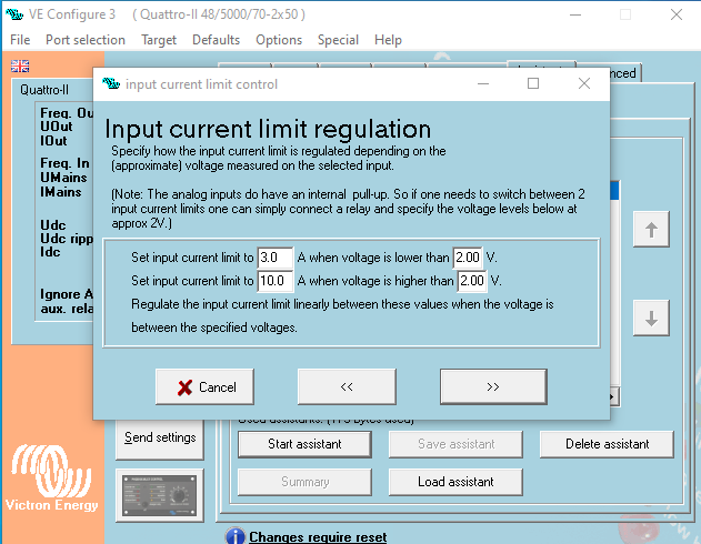

S Nodem jsem zatím vůbec nepokročil, zatím vím, že jde řídit limit AC in přes Asistenta přímo v Multiplusu přes digitální vstupy AUX a zřejmě i plynule změnou napětí na vstupu. Já zatím přepínám 2 hodnoty AUX rozpojeno/AUX spojeno se zemí.

ano pwm regulace limit AC jde ale ztraci to smysl, tezko u toho clovek bude stat a ovladat ... pres AUX1 spinej (pokud v cerbu mas jeste volne rele tak jim spinej ten AUX) PA podle pravidel ktere si nastavis, vse udelej pres nodered v cerbu a nemusis se o to starat, bude si to zit vlastni zivot a bude to funkcnipibi píše: sob říj 07, 2023 9:07 amS Nodem jsem zatím vůbec nepokročil, zatím vím, že jde řídit limit AC in přes Asistenta přímo v Multiplusu přes digitální vstupy AUX a zřejmě i plynule změnou napětí na vstupu. Já zatím přepínám 2 hodnoty AUX rozpojeno/AUX spojeno se zemí.

Ono to je PWM?
Dosud jsem měl dojem, že to jde plynule, AUX má Pull-up rezistor na 5V a když připojíš potenciometr a nastavíš v asistentovi 0V = 1A a 5V = 25A, tak to fungovat nebude?

i pres potenciometr to jde, ale ja mel v tu dobu pri testovani jen pwm regulator a menic to zkousl
