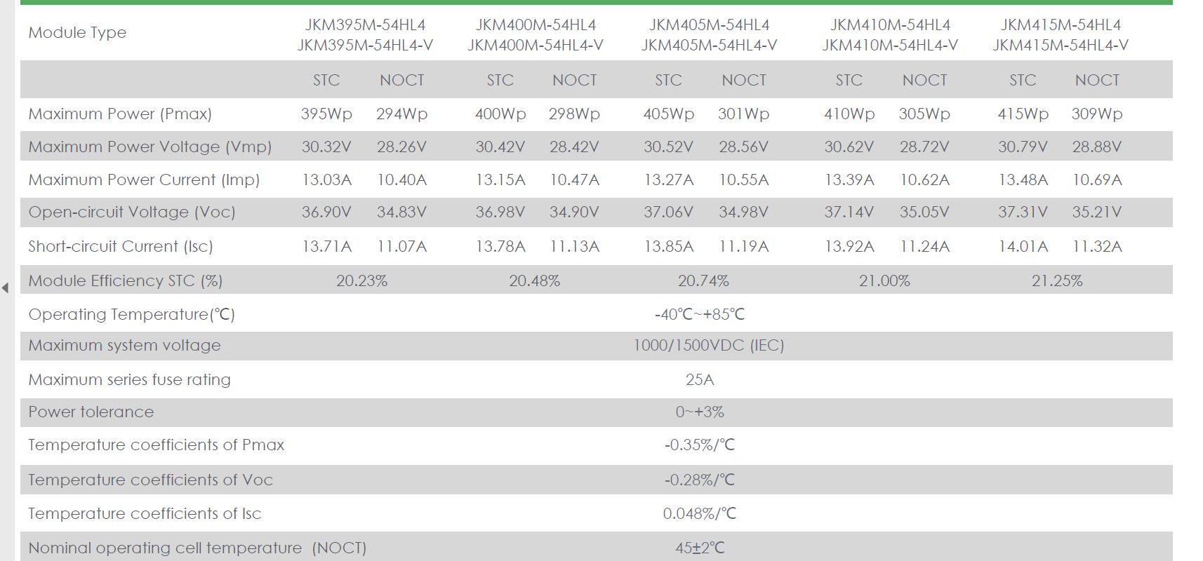

Lze použít tuto kombinaci panelů?
Chtěl bych Vás ještě požádat o názor.
Plánuji malou elektrárnu, kde použiji:
Solární regulátor MPPT VOLT 3000 GREEN BOOST 3kW - Vstupní napětí: 120 až 350V DC
rád bych k němu použil tyto panely:
Solární panel Jinko 405 Wp, černý rám, JKM405M-54HL4-V, SVT31018 - 8 ks
kde čtu, že Voc má: 37.06V a zkratový proud: 13,85 A.
Pokud to počítám dobře (prosím Vás o názor), tak mě vyšlo maximální napětí 345 V. Zvládne to ten regulátor ?

Re: Lze použít tuto kombinaci panelů?
Pokud počítám správně tak mě voc vyšlo při -30°C na 349V (-20°C 341V)
Takže koukni někam do dokumentace kolik má ten volt maximální napětí označované VOC pokud více není co řešit a je to OK.
Takže když to má max napětí 350V mělo by to do -20°C být bez problémů jak bude víc jak -30°C tak už to může poškodit už je to na hraně, záleží jak je to navržené....
Ahoj záleží s jak moc velkou zimou chceš počítat. Při -20°C jsi na 350V. Pokud bych do toho šel tak bych to ve velkých záporných teplotách kontroloval/odpojoval. Ono záleží i na orientaci panelu ke slunci tedy na osvitu. Pokud nebude panel orientovaný nikdy přímo ke slunci. Tak také nedosáhne maximálního Voc.
@ Soban: Asi máš pravdu. Vycházel jsem z nominální teploty 45°C viz. spodek datasheetu, ale to je teplota za NOCT podmínek ne STC. Nominální teplota STC je 25°C.
Takže by to mělo být OK.
