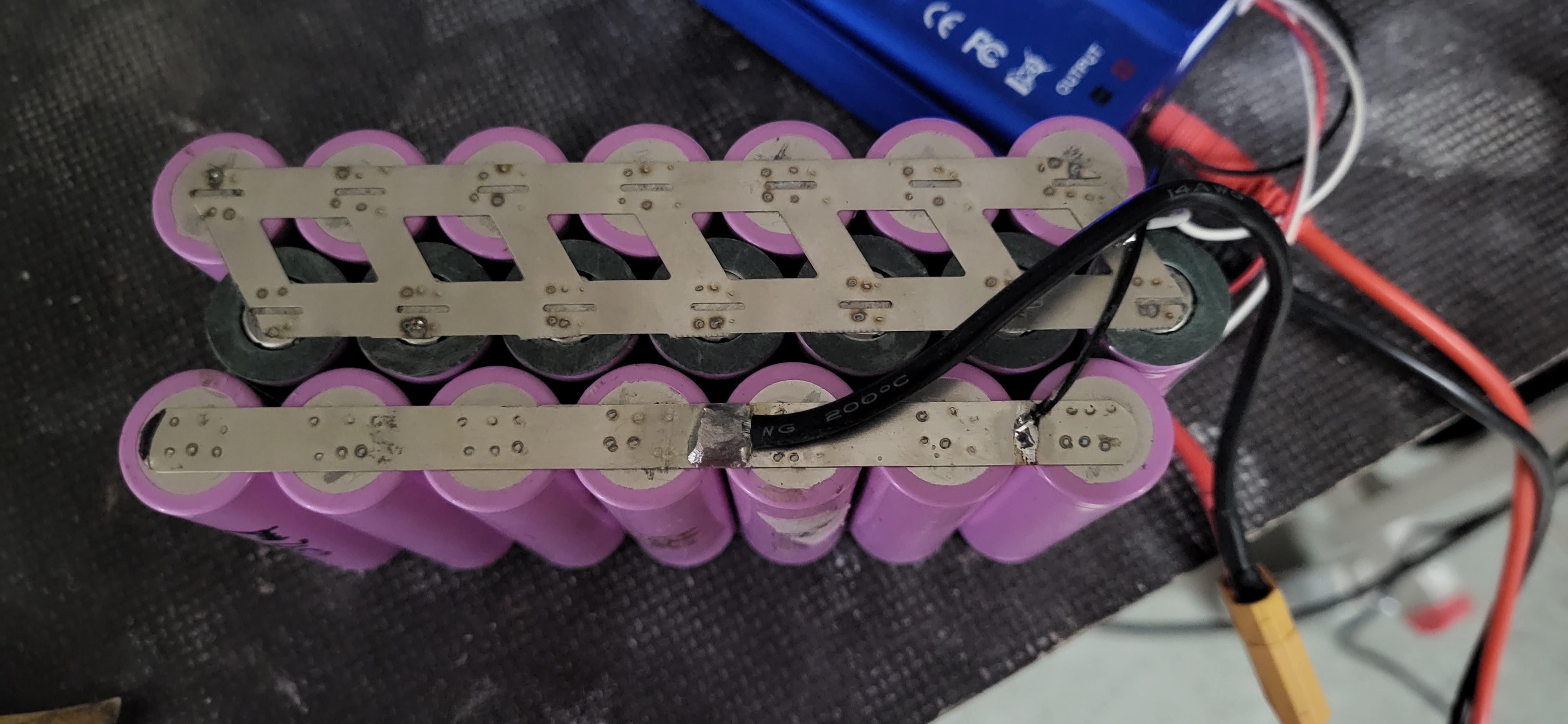

Ahoj, jsem úplný nováček a tak mě hned nekamenujte. Mám jeden dotaz a hledám odpověď. Bohužel jsem ještě neměl čas tady všechno projít a zorientovat se.
Mám jeden problém v dvou akupakach mi odešla celá paralelní ráda baterek. Zapojeni bylo 3S. Zbylé dvě řady jsou OK, jen ta jedna se odporoučela, všechny články.
Nevím jestli to je důležitá informace ale u jednoho paku odešly baterky na minusovem pólu a druhý zase plusový. Nevíte někdo co by to mohlo způsobit?

Nepises ako presne mas tu baterku spravenu pises len 3s ale kolko paralelne?..dalej nieco treba rozpisat ohladom nabijania..ci tam je bms a ako je nastavena..ako dlho stym fungujes a kedy si si to vsimol..ake stare su tie baterky,resp. Ci su nove alebo z notbukov a pod. a ci boli riadne pretriedene do tej kombinacie napetovo..ako boli spajane ci tam nebola chyba niekde na jednom spoji a potom to uz islo kaskadovo..,atd..

Těžko říct, ale pokud měly správné napětí tak mě napadá přetížení proudem.
Prostě nestejné délky kabelů, špatné propojení, přechodový odpor v kabelech, spojích atd..... a prostě jedna řada byla přetěžovaná.
Měl jsi to zapojené stylem + na první řadu a spojené + dalších baterek a - na poslední řadu a spojené - těch baterek.....

Jestli odešly paralelně spojené články, tak stačí jeden vadný článek a vezme s sebou i ostatní.

Samozřejmě vadný článek je taky možnost tak stejně pokud v tom seriovém spojení nebyly ty články stejné - vybrané.

Články byly starší. Zapojené 3S 5P.
5P zapojené (bodované) vedle sebe. Plus a mínus připájený před bodováním doprostřed pásku aby se proud z baterek nějak rozdělil.
Bez BMS, baterka byla postavená na zavážecí loďku o odběru cca 7A.
Je nějaký BMS, který se dá nastavit? Teď jsem k vůli toho koupil BMS z aliku. A ty se nejspíš nastavit nedají, že?
Probíral jsem je napěťově i kapacitně aby byly co nejvíc podobné.

A pokud ze zkušenějších můžu tahat ještě rozumy a rady. Druhý příklad kdy mi odešly paralelně zapojené články byl, když jsem jeden pack 6P nabíjel. Všechny byly OK a nové. Při nabíjení mi všechny odešly a vůbec nevím co se stalo.

Špatně zapojené přívody pak jednu řadu přetěžuješ tu u přívodu.
Jeden přivod na jednom kraji a druhý na druhém opačném kraji.

Takže tak to je špatně? Při tak malém odběru proudu jsem si myslel, že to bude jedno.Soban píše:Špatně zapojené přívody pak jednu řadu přetěžuješ tu u přívodu.

Netřeba to hnát do krajnosti. Pro tvoje účely a způsob používání je to naprosto OK.SkippyMosty píše: pát zář 15, 2023 12:21 pmTakže tak to je špatně? Při tak malém odběru proudu jsem si myslel, že to bude jedno.
Obejdeš se i bez BMS. Chce to jen trochu selské logiky, voltmetr za babku, správně fungující nabíječ a trochu času věnovaného občasné diagnostice (změření napětí).
Doporučuji před každým nabíjením změřit napětí na každé paralelní větvi.
Totéž doporučuj po delší nečinnosti.
A nakonec i po "použití", čti vybíjení.
To že napětí musí být na všech třech řadách stejné je asi jasné.
Jakákoliv větší změna signalizuje chybičku. Nejčastěji vadný článek. Stačí jeden a "stáhne" do propasti dějin celou paralelní řadu.
Pro uklidnění:
Sám používám pro napájení osvětlení a čerpadla v karavanu baterii 3s12p složenou z "vyjetých" článků 18650 již 10 let.
Jednou jsem zničil jednu větev hlubokým vybitím celé baterie. Pro zajímavost i tyto "poznamenané články" slouží doposud v méně náročných aplikacích, jako např. svítilna.
Podruhé jsem byl baterii donucen rozebrat, když z jednoho článku "učmrndlo" něco elektrolytu, u kladného pólu narostlo něco krystalů a ty se vodivě propojily s pouzdrem. Zvětšené samovybíjení baterie jsem musel ručně 3x do roka vyrovnávat a to mě přestalo bavit.
Kromě měření napětí o kterém píši výše a nabíjení na modelářském nabíječi už žádnou údržbu neprovádím.
Pokud by jsi přesto chtěl mít o trochu starostí méně, kup si za pár stovek modelářskou nabíječku s balancérem a budeš mít parametry všech tří sekcí na displeji...
Perlička na závěr:
Tuto baterii používám také pro napájení navijáku, kterým tahám karavan do "garáže". Odběr cca 25A po dobu několika (cca 5) minut.
Dále pak k napájení kompresoru s velice podobným odběrem.
Baterka je i po 10 letech jako nová.
Takže to s trochou dohledu jde.
