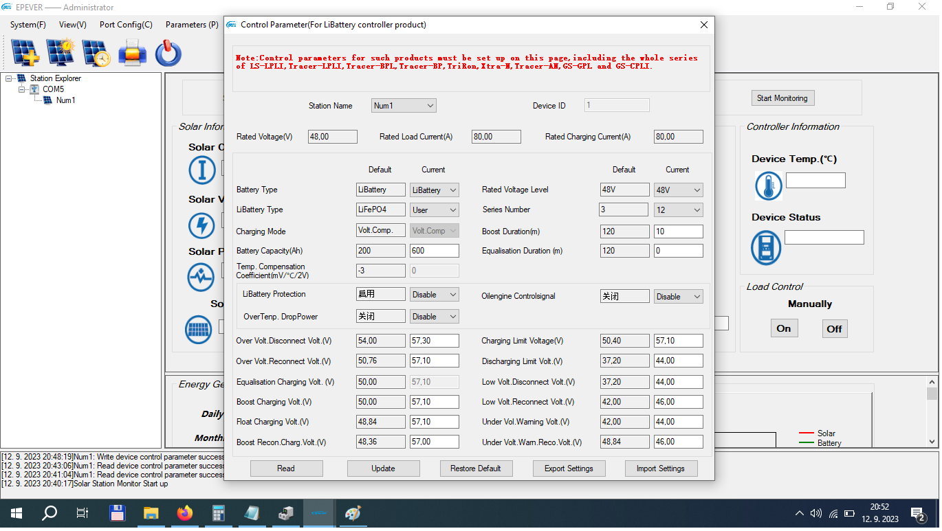

Ahojte, idem si po radu ak bude niekto ochotný. Kúpil som tohto (pre mňa) zatiaľ sráča a už ma celkom vytáča jeho chovanie.
K problémom:
-Toto genialne čínske stvorenie vôbec nereaguje na charge limit voltage alebo boost charging voltage. Ide si svoje kludne aj na 57,2V+ a regulacia vykonu v tomto bode (od 57,1V) kde ma ist smerom dole vyzera ze za hodinu by to mozno zvladol ale kto vie. Proste reakcia ziadna alebo brutalne pomala. Fakt su to desiatky minut kym to klesne dajme tomu o 500W z 3kw. Nemam bateriu malu, takze to nejak pobrala, no neviem si to predstavit s dajmetomu 100ah baterkou.
-Dalsia vec, dobre dostaneme sa po dlhom case napriklad na 56,7V (pustim nejake spotrebice) a tento zazrak co? Uplne nic. On si ide na svojom nejakom uz konecne zregulovanom vykone a vobec ho netrapi ze napatie je uz nizsie a mal by reagovat zvysenim dobijania.
-To, ze pri prejdeni do float mi nejak "uzemnil" panely na 60V ani nehovorim... a nespametal sa z toho nijak nez odpojenim a zapojenim panelov na novo.
Taaak otazka na zamyslenie, som vadny ja alebo ta sunka za 360e? Mam dva sproste easun nabijace ktore maju brutalne odchylky napetia co treba kompenzovat v nastaveniach ale kurnik jeden stal 130e a reaguje to ehm, povedzme HNED! Som chcel nieco lepsie lebo tie chargery co mam su uz vypredane a ejha asi som sa preratal.
Nastavený ho mám snáď ok, no kto nájde jeden rozdiel voči manuálu tak vyhráva.
Pripojene panely (ja solar 460w x8) su v zapojeni 2s4p. To takisto sedi podla manualu. MPPT working range je od Vbatt+2v. MPPT bod mam pri momentalnej teplote cca 73V.

Taky vlastním tento regulátor 8420N. Nastavil sem USER,naklikal napětí na Lion=OK. Reaguje dobře na zátěž(pokles napětí).

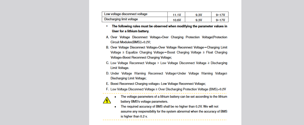

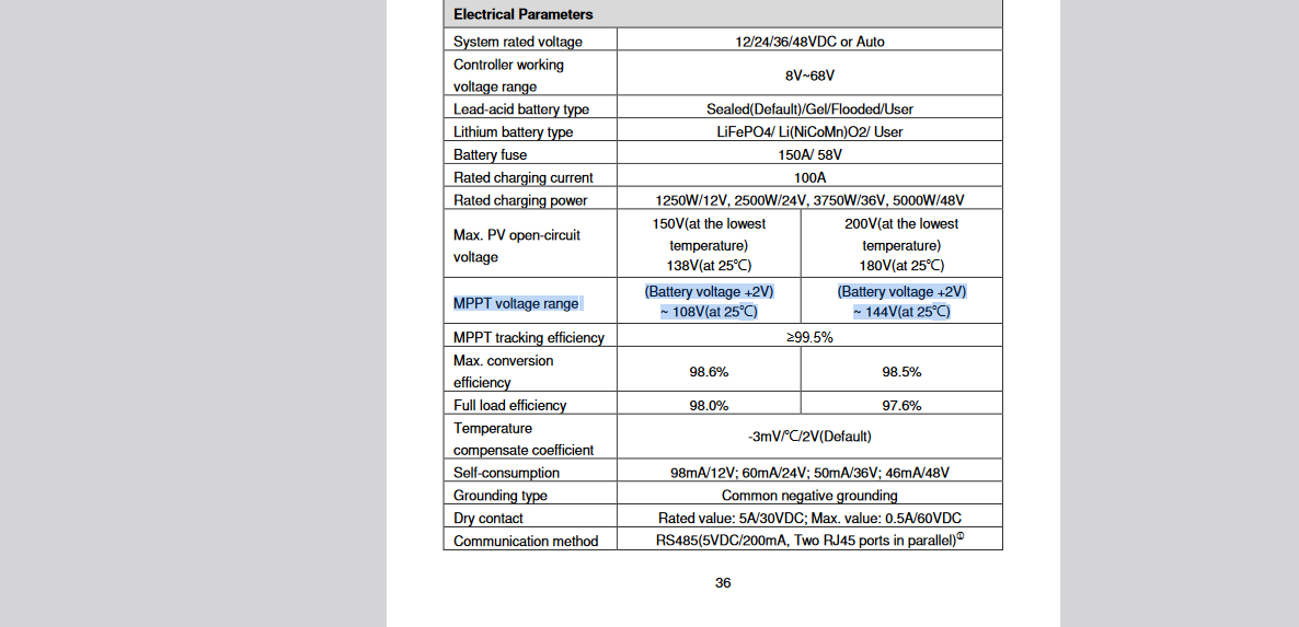

pozri manual, to kolko koloniek ma stejnu hodnotu je jedno. zodpoveda to manualu
hranicu nabijania som vylucil podla manualu. vbatt +2v
ak to fungovat nebude tak to vratim. kram jeden

+2 V je volovina všude. Victron píše +5 V.
Tak to přepoj na 3s2p a zbylé panely dej na něco jiného.

panely momentalne (ohriate) za jasneho slnka idu Vmp 73V. Baterka 57,1V. Tzn 16V rozdiel voci manualovych 2V. Ja chapem topologiu toho chargeru, ale som na mile vzdialeny tym ich kravinam v manuale. Cize by to malo fungovat.

2s je pro 200 V regulátory málo.

Jinak fakt rozdíl +2V je málo a pochybuji že při tom to funguje....
Victron fakt udává že aby se mppt probudil a začal fungovat potřebuje +5V pak pro udržení minimálně +2V.
A samozřejmě při +2V určitě do baterky nepoteče maximální výkon, prostě to bude na nějakém minimu.
U mustu na 24V píší provozní napětí 30V takže aby to naběhlo je tam rozdíl 6V!
A ano pak mě to večer spadne až na 28V jak už panely nedávají než se to vypne. Čili 4V, když ale vemu že po nabití má baterka 25.2V a víc tak je rozdíl 2.8V a míň kdy se to vypne....
Na zapnutí taky nemá ve skutečnosti ráno 24V ale má po noci víc jak 25V takže fakt pro zapnutí mppt +5V a více a pro vypnutí mpp míň jak +2V!!!
Prostě dva panely zrána pro 48V systém to nedají......

Rada typu 8420 ma extra svorky mereni napeti na baterce. Jsou zapojeny? Jak moc se lisi udaje v epeveru s udajem na meraku, co ma aspon nejakou presnost? V klidu.
Epever se neda kalibrovat, ale staci o pripadny rozdil zmenit provozni parametry.
Hodnoty boost a charging limit podle mne nemohou byt stejne, stejne tak OVDV. Neni tam pak prostor pro zareagovani.

U mna svorky na meranie zapojene su. Meral som so ZT 303 s 19999 vraj rozlisenim. String mam zatial jeden zo 4 seriovo zapojenych 250Wp panelov:

Tak dnesny pokrok... alebo aj nie
Mal som nan len nejakych par chvil ale poskusal som este nejake zmeny parametrov a trochu sa to vylepsilo. Resetol som ho ako pisal cipis a znovu nastavil v konfigu olova.
Kazdopadne to, ze mi pride extremne pomaly a niekedy vobec nereaguje na zmeny napatia baterie kludne aj do +- 0,2V sa nevyriesilo. Takze baterky sa cykluju ako dive miesto toho aby zasiahol nabijac.
S mojim VMP napetim som to s tymi 73V trochu prestrelil, uznavam. Je to 70V v tychto teplach (odsledovane dnes pri pokuse tohto regulatora dosiahnut max vykon okolo 12:30). Ale aj tak ten regulator robi tu chybu, ze 70V je moj bod maximalneho vykonu a aj tak pokracuje napatim smerom dolu aj ked vystupny vykon je nizsi kazdym jeho krokom. A z tych 70V na 60 zlezie v priebehu cca 10 minut. Nie je to priamy skok na 60V, ide pomaly dole a tam ostane zaseknuty.
Co sa tyka externeho sledovania napatia baterie, nie je to vyslovene nutne podla manualu ale treba ratat s odchylkami... samozrejme, to chapem.
Mam ho k baterkam pripojeny 25mm2 kablami o dlzke cca 2x 1,5metra. Paradoxne pri pripojeni externeho snimania napatia pri nabijani povedzme 50A ukazuje napatie o 0,1V vyssie ako bez externeho sledovania napatia. No to mi logika veru neberie. Ale nevadi. Toto neriesim. Btw sam o sebe klame len o 0,1v (0,2V s externym sledovanim napatia) voci realite takze aspon toto je fajn.
Kazdopadne si uvedomujem ze tych 70V z PV pola mu asi bude malo, aj ked podla manualu nie... Kaslat na to. Na 3s to nemam ako preskladat, uz ten panel navyse nie je kam dat.
Co sa tyka FW, je rovnaky ako postol cipis, takze to je tiez ok.
Tymto pravdepodobne ukoncujem cokolvek s tymto regulatorom. Ak by mal niekto zaujem, hodim ho na bazar. Su ludia co su s nim spokojny.
Podarilo sa mi este najst nejake dostupne kusy regulatorov ktore pouzivam, tak objednavam 2ks. Jeden bude do zalohy
Dakujem vsetkym co prispeli nejakym nazorom
