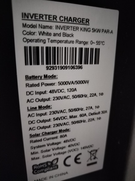

Re: Odpájanie spotrebičov - vadná batéria ?
Pro měnič se vstupním DC proudem až 120A bych doporučil aspoň 280Ah, ta 120 by při větším zatížení mohla dost trpět.
