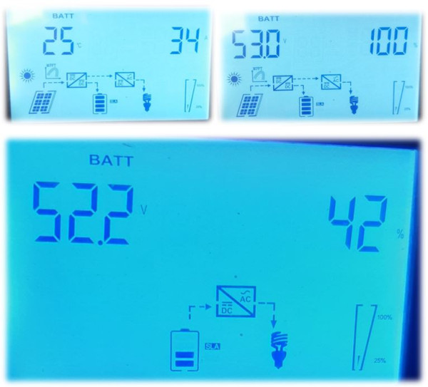

Zdravím. Mám necelý měsíc zapojenou přes měnič MUST 1800VHM 5500W tuto baterii: AKURACK LIFEPO4 100AH 51,2V 100A MIVVY ENERGY LP18... Dokupovával jsem panely a nyní mám 6x505WP. Nyní, je konečně hezky a vysledoval jsem, že je to za 3-4h nabité, ale max na 82%. Pak měnič baterku vypne a přepne panely do zátěže.... Čím to je? Napětí ukazuje na baterce 55,9-56V. Nemám někde chybu v nastavení měniče? Akurack je propojen přes UTP, myslím data
a prodejce mi ukázal na videu, že se nastavuje v měniči typ baterie: Li (Lion) a vše ostatní si měnič hlídá sám.... V defaultu je v měniči vyplá funkce vyrovnávání akumulátoru, není to náhodou ta funkce, že si to jednou za čas srovná napětí a procenta nabití. Díky za radu.....

Měnič toto vše ukazuje... Zřejmě ano, jde to postupně až na nabíjení na 0, při 82%.......Na baterku BMS, ani nevím jak se připojit..Jinak, když jsem baterku poprvé tenkrát, před měsícem připojoval, ukazovala, jestli se nepletu 97%....dá se to nějak zkalibrovat?

Děkuji, na měniči jsem nastavil hodnoty dle PIBI a Soban ... BMS nastavím jak? Pro tRP, ano podobně mi to ukazuje, jen s tím rozdílem, že nabito mám na 82%.

Nabito nemáš na 82%. Pokud máš napětí baterie cca 55 V a (téměř) nulový proud do baterie, tak je nabita na 100%. Toho nesmyslného údaje si nevšímej, nemá na nic vliv. Obvykle existuje postup jak ho nastavit aby ukazoval rozumnou hodnotu, ale jak se to dělá u tebe těžko říct. Navíc je možné, že i když to nastavíš, tak se to časem zase rozjede.

Dobře. Děkuji a vybijení baterie do hodnoty napětí dle měniče 51,5V, kdy to ukazovalo 0% , (než nastal den a nabijení z panelů) je OK?
