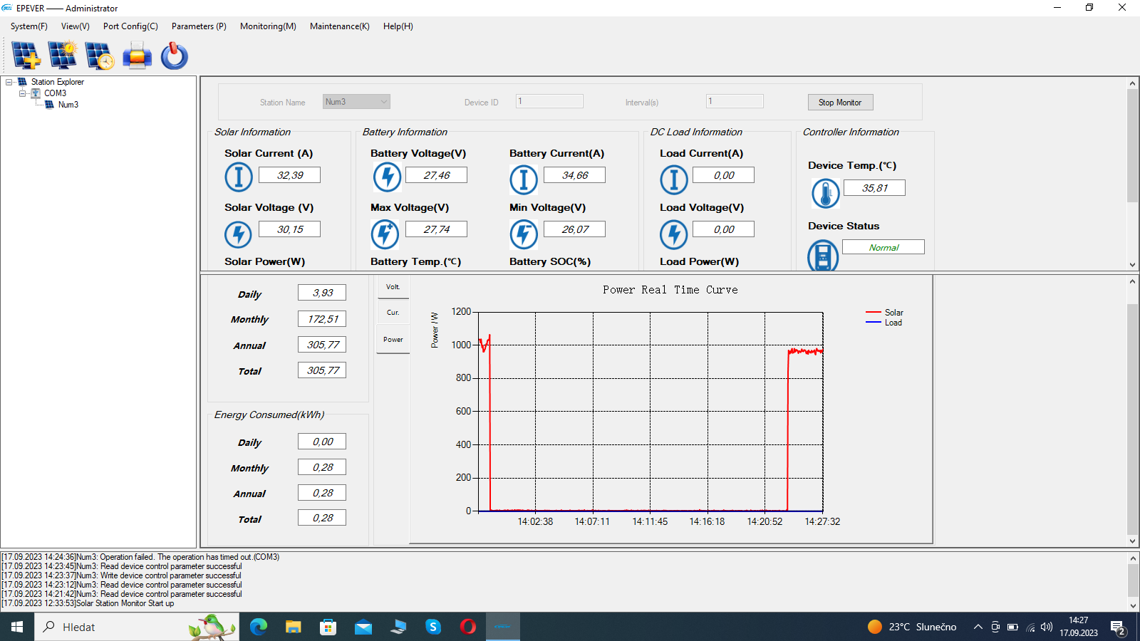

Když se tu řeší tenhle regulátor, tak dám dotaz. Mám 4410, což je stejný regl, jen na 100V. Poslední dobou se mi stává, že mi nechodí z Float do Boost. Mám nastaveno Boost na 27,6V Float na 27,2 a Recon Charg. na 26,7V. Dneska si držel Float na 27,2V a máma si pustila pračku (dle grafu 2196W). Napětí padlo na 26V po dobu asi 10 minut, ale s regulátorem to ani nehlo. Odmítal přejít do Boost a dávat plný výkon, i když měl ideální osvícení.
Nemáte tušení, proč to dělá? Nějaká chyba softwaru? Dal by se případně nějak přehrát?

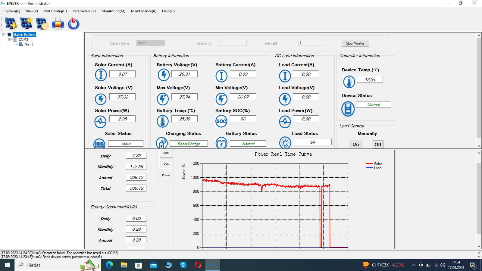

Ahoj, tak ten regulátor XTRA je zakletý. Dneska přes den vytěžoval jako vždy. Dával si svých 950-1000W cca 2h a zahřál se max na 53 stupňů a najednou se vyplnul. Nedosáhl žádného nastaveného napětí, ani omezení teploty, měl běžet dál. Neomezoval výkon postupně, ale proste hodil nulu. Program hlásil Boost, Input (panely) přítomen, stav jednotky normální. Regulátor na obrazovce napětí panelů ukazoval (nezatížené) ale proud a výkon 0.
Neresetoval sem regulátor, ale pouze odpojil a připojil panely a běžel dál. Vydržel 20 minut a stalo se, že na chvilku vypnul a pak zase zapnul. Ale běžel opět jen chvíli než vypadl. Jako kdyby něco uvnitř regulátoru najednou odpojilo panely a zřejmě to má souvislost s teplotou. Začne to zlobit až po nějaké době
