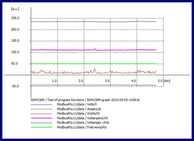

Přidávám sem program ModbusRtu10share tedy Reader - shareware v zipu, stačí ho rozbalit do předem zadaného adresáře a spustit ve Windowsech, opět pouze s omezením na 100 záznamů dat .. Modbus11 Reader+Writer už mám téměř hotový a začnu pracovat na tom ModbusRtu12 Multireader pro linku RS485 . Též sem přidávám pár obrázků a dat pro představu, co všechno ten program zvládá.
SDM230M-table-2023-09-05-143818.tab.txt- (20.36 KiB) Staženo 310 x
SDM230M-data-2023-09-05-143818.txt- (12.01 KiB) Staženo 323 x
ModbusRtu10share.zip- (757.23 KiB) Staženo 286 x

Dotáhl jsem program Modbus Rtu RW v aktuální verzi ModbusRtuRW14.exe a je opět určen pro OS Windows W7-W10 32bit (možná i 64bit).
Program sem dávám kompletně zabalený v zipu s parametry pro invertor typu MUST - Green Cell INVSOL01 (protokol Modbus Rtu 1.04.15) a opět pro wattmetr SDM120M .pro otestování parametrů jako demoverzi s blokací připojení k portům.
ModbusRtuRW14-readme.txt- (9.51 KiB) Staženo 284 x
- ModbusRtuRW14-home.jpg (117.69 KiB) Zobrazeno 2270 x
ModbusRtuRW14-demo.zip- (793.65 KiB) Staženo 240 x

Dokončil jsem upgrade programu Modbus Rtu Multireader aktuálně na versi ModbusRtuMR12.exe a je opět určen pro OS Windows W7-W10 32bit (možná i 64bit).
Program je určen pro čtení dat do PC z více zařízení na jedné lince RS485 (nebo USB + převodník na RS485) se stejnými komunikačními parametry a standardními procedurami pro Modbus RTU .
Program lze samozřejmě použít i pouze pro jedno zařízení na lince RS485 .
Program ve verzi shareware s omezením pro záznam 60-ti datových rekordů sem dávám kompletně zabalený v zipu s parametry pro spektrometry SDM120M a SDM230M , které jsou totožné co do protokolu od výrobce Eastron.
ModbusRtuMR12-readme.txt- (8.66 KiB) Staženo 273 x
- ModbusRtuMR12-title.jpg (103.63 KiB) Zobrazeno 2237 x
ModbusRtuMR12-share.zip- (838.98 KiB) Staženo 304 x
