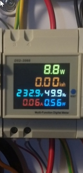

Zdravím nadšence,
všimnul jsem si, že tenhle konkrétní měřák používá docela dost solárníků.
Třeba "SunnyBoy s mrkví" zde https://youtu.be/lJEQmAeuF_w?t=175
Je to měřák s měřící cívkou kolem silového vodiče, cívku má přímo ve svém břiše.
Mám otázku: Je tento konkrétné elektroměr opravdu tak nepřesný, nebo mám někde chybu ?
Příklad: Když se podíváte na můj Avatar (obrázek vlevo), vidíte detail měřáku-v němž je vidět:
Okamžitý protékající výkon (W)
Celkový součet proteklé energie (kWh)
Napětí (V), Frekvence (Hz)
Proud (A), Účiník
Podle známého vzorce P=U*I je na měřáku v čase fotky 0,84 A x 232,4 V což se rovná 195,216W
Ale zobrazený údaj výkonu je nižší, jen 126,7W
( To skoro vypadá, že to počítá takto: P=U*I*účiník )
Ale třeba u varné konvice 1700W (odporová zátěž, žádná indukce ani kapacita) podměřuje asi o 200W. Takže tam bych to jako násobení účiníkem neviděl.
Když se podívám do záznamu solárního regulátoru, je po třech týdnech provozu rozdíl mezi výrobou (záznam regulátoru) a tímto měřákem téměř 2:1 a rozdíl se pomalu zvyšuje...
Před spuštěním elektrárny byla denní spotřeba domu plus mínus do 10kWh (do 3,5MWh/Rok), ale přesně to nevím, záleženo na období a co se zrovna dělalo (nějaká práce na/kolem domu, sušení ovoce, víc/míň praní...).
Takže skutečnou spotřebu zatím neporovnám. Budu si muset počkat na delší období.
Jaké s tím máte zkušenosti ?
Tedy hlavně bez nějaké extra automatizace sběru dat o výrobě a spotřebě.
Jsou ty měřáky tak nepřesné, nebo to prostě úplně nechápu...?

Tady se někdo se probudil v reálném světě.v600 píše:( To skoro vypadá, že to počítá takto: P=U*I*účiník )
Proč to ukazuje nízký účiník i při odporové zátěži netuším. Máš správně směr proudu v měřící cívce? Jestli je účiník těch 0,56 vpravo dole, tak je to hodně málo, očekával bych 0,8 u indukční zátěže a okolo 1 u odporové.

Hmm,
to je tím, že až doposud jsem žil ve stejnosměrném světě a domácí spotřebiče a 230V AC jsem řešil jen jako nutné zlo (natahat kabely, zapojit zásuvky... ale nic moc jiného > stejně na těch spotřebičích žádné vylepšení udělat nejde
Takže je to opravdu tak, jak jsem to tušil.
Měřák to celkem dobře zvládá, ale nedošlo mi, že účiník se taky započítává.
Co se týče účiníku - asi vím, odkud vítr fouká. Jsou to počítače dětí a další podobné blbosti, především kompletní LED osvětlení v celém domě, prostě spousta spínaných zdrojů. Většina z nich běží aspoň část dne a tvoří spotřebu domu "naprázdno" - celkem asi 100 až 300W, jak kdy.
Jen se potvrzuje, že nejsem elektrikář a pokládám hloupý dotaz...
Dík za postrčení.

No, když jsme u toho, tak situace s účinníkem nemusí být úplně tak pravda.
Mám zásuvkový Wattmetr https://www.bezpecnydum.cz/Wattmetr-a-m ... -d1630.htm
a ten má zajímavou vlastnost, kterou jsem zjistil náhodou, protože podle Wattmetru bojler žral nějak málo.
Okamžitý výkon měří celkem přesně, tedy když vezmu Voltmetr, ampérmetr a čistě odporovou zátěž, bude účiník 1 (pro šťouraly: parazitní kapacity a indukce zanedbávám) a když vynásobím napětí proudem, dostanu z Wattmetru celkem podobný údaj ve W. Tedy řekněme že v rámci tolerancí všech měřidel do 2%.
Jenže záznam v kWh tomuhle vůbec neodpovídá, tedy když mám např. příkon 1450W jdoucí přes tento Wattmetr po dobu 1 hodiny, tak mi Wattmetr ukáže 1,000kWh. No, měřil jsem to vícekrát a výsledek je ten, že když změřenou hodnotu v kWh pronásobím x1,45, tak dostanu správný údaj ve skutečných kWh.
Napřed jsem si myslel, že Axpert vydává nějaké parazitní (neodfiltrované) frekvence, jenže udělal jsem stejný test s distribuční sítí a výsledek stejnej, tedy okamžitý příkon bojleru 2000W po dobu 1 hodiny (studený, termostat a vše ostatní v pořádku), ale v záznamu je jen 1,38kWh.
To samé s lednicí, kterou jsem měřil po 24h...výsledek 0,58kWh...jsem si říkal, že na lednici v en. třídě B, mám spotřebu jako A++
Tož, a včil mudrujte

Elektroměry mají různou přesnost.....
Jakou má psaný ten tvůj tipuji žádnou.
Moje mají přesnost "Třída přesnosti (EN61036) - 1" a jsou zablombované je na nich nálepka.....ale nemají certifikát ze skušebny.

Tak on ten proud je možná i správně, akorát je tam proti napětí takový fázový posun, že činný výkon se blíží nule. Řekl bych, že tam poběží naprázdno síťová nabíječka.

Tady nejde o přesnost měření, ale o špatný převod nebo chybě v logování. Však jsem psal, že přesnost byla do 2% s voltmetrem, ampérmetrem (dva multimetry) a daným Wattmetrem. Tedy okamžitá zobrazená hodnota (kW) je v pořádku, ale měření spotřeby (kWh) je zatíženo chybou v převodu 1,45x. Takže to bude buď vadný FW, kdy nějaký všeuměl neumí převádět kW->kWh za daný čas nebo došlo časem k takové chybě, kdy měření jede celkem přesně dál, ale ukládání (nebo čtení) EEPROM činí problémy.Soban píše:Elektroměry mají různou přesnost.....
Nevím jak se to správně jmenuje.
Jinak jsem to porovnával i s mechanickým elektroměrem a "OKAMŽITÝ VÝKON" +-sedí, jen přepočet na kWh je špatný.
Hlavně jsem tím chtěl říct, že wattmetr uvedený v600 může mít podobný problém, tedy výkon měří třeba dobře, ale kWh prostě nesedí. Prostě ve Wattmetru mohlo něco odejít (nevím, třeba se vypalují buňky v EEPROM) a ukazuje blbě.
O cejchovaných elektroměrech (i bez certifikace zkušebny) se nebavím, tak je jasná konstrukce měření, musí to plit přísné normy jak v přesnosti, tak ve spolehlivosti a odolnosti proti rušení...
