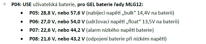

V návodu k REVO měniči se uvádí, že baterie řady MLG12 (datasheet v příloze) je možno vybít do 10,8V (10,8 x 4 = 43,2). Kontroloval jsem s podporou Vselektro a potvrdili mi to. Jedná se o trakční baterii, která má být odolnější vůči hlubším vybitím.
Tato hodnota je za normálních okolností považována za hraniční a baterie by se na ni ideálně neměla dostat.
Je to tak správně?

Olovo nedrží napětí takže to chce nastavit tak aby měnič se nevypnul takže vypnutí měniče fakt nastavit na těch 10.5V.
Prostě to je hraniční stav kam by to nemělo za normálního provozu klesat.
No a pak nastavit nějakou rozumnou hodnotu na přepnutí do bypasu třeba na 11,5V což bývá na měničích jako default či 12V.
A otestovat kdy se pak měnič skutečně bude přepínat na bypass aby jsi využil z olova pouze kolem 50% kapacity jak budeš používat víc tak ti baterky nevydrží.

Životnost baterie je dána velikostí DOD. Dle grafu "Discharge Characteristics Curve" je pro každý vybíjecí proud jiné konečné napětí (Terminal voltage). Terminal voltage vyjadřuje napětí, při kterém je dosažena defaultní (0% ?) kapacita? Pokud ano, znamená to, že Uter=f(Idis), jinými slovy že koncové napětí závisí na odebíraném proudu. Pokud chci tedy dle grafu "Cycle Life With Depth Of Discharge (D.O.D.)" dosáhnout určité životnosti, zvolím si odpovídající DOD a to nesmím přesáhnout. Abych ale věděl, kdy jsem ho dosáhl a baterii přestal vybíjet, potřebuju s nějakou vzorkovací frekvencí měřit aktuální napětí baterie a vybíjecí proud baterie a dle "Discharge Characteristics Curve" zjistit odpovídající hodnotu DOD. Zvolím-li si totiž jakožto prahovou hodnotu pro odpojení baterie konkrétní hodnotu napětí která odpovídá požadovanému DOD, nesmím zapomenout na skutečnost, že ta se vztahuje ke konkrétní hodnotě vybíjecího proudu. Jinak se mi totiž může stát, že baterii odpojím zbytečně brzy tzn.při nižším DOD (budu-li jí zatěžovat větším vybíjecím proudem) respektive příliš pozdě tzn.při vyšším DOD (budu-li ji zatěžovat nižším vybíjecím proudem).

Jasně proto jsem psal že to musí vyzkoušet kdy se to bude do bypassu přepínat při normálním provozu, že to někdy přešvihne nevadí, ale nesmí to být často.
Pokud by jsi se chtěl řídit podle baterky tak jedině koupit smartshunt či BMV712 a řídit měnič - přepínání DS/FVE dle toho měřáku. (BMV712 má relé takže může ovládat stykače přímo.)
