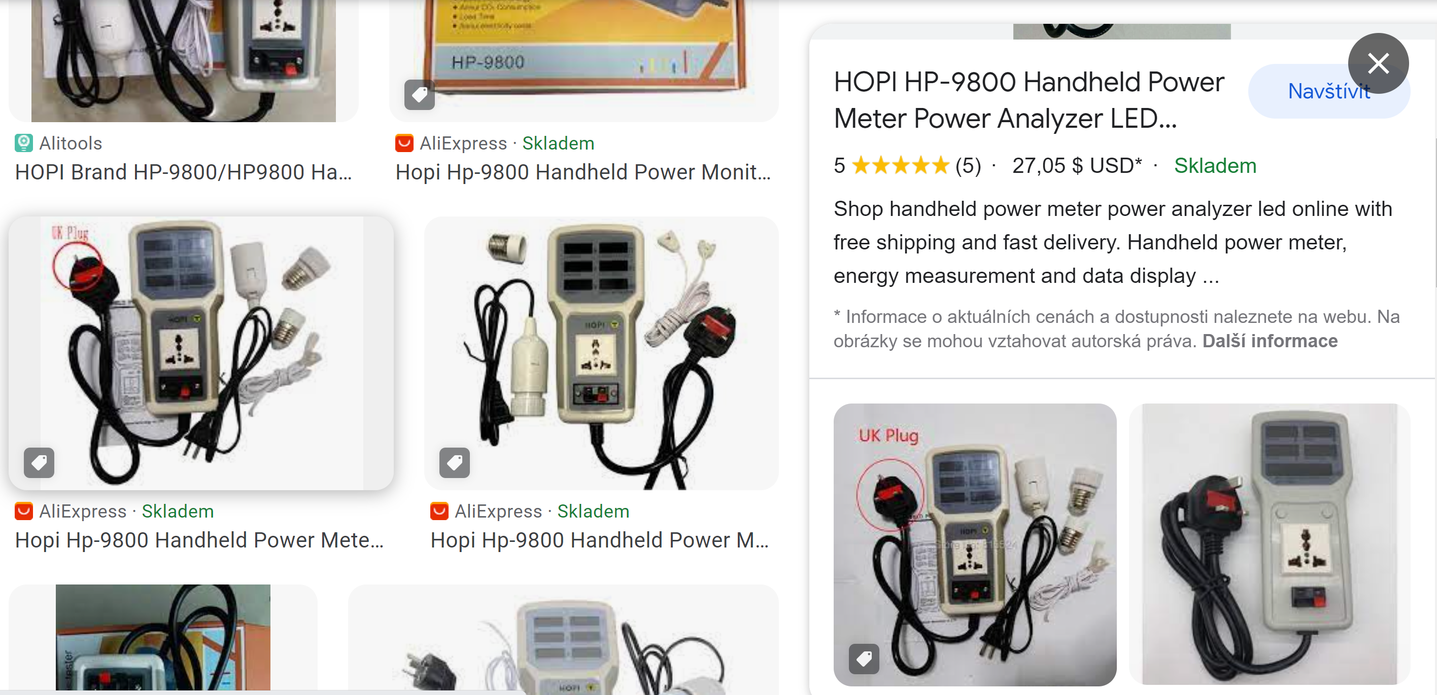

PS: Viděl jsem i věc zvaná HOPI 9800 a moc se mi líbila, ale neprodává se tu. Pokud by toto někdo objednával z Číny hlásím se do fronty. Dejte případně vědět do SZ. Poslední verze jsou prý už docela slušné a funkční, propojitelné např s PC, první verze prý nic moc.

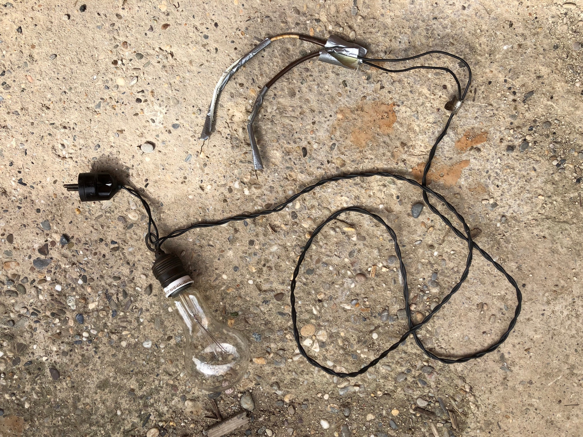

Re: Ochrana mezi zdrojem napětí a proudu a opravovanou věcí
Presne tak, žiarovka 100 - 500W . Silnejšia je vhodná na rotorové vinutia a podobne. Ja používam toto nebezpečné 50 rokov staré zariadenie doteraz k absolútnej spokojnosti.

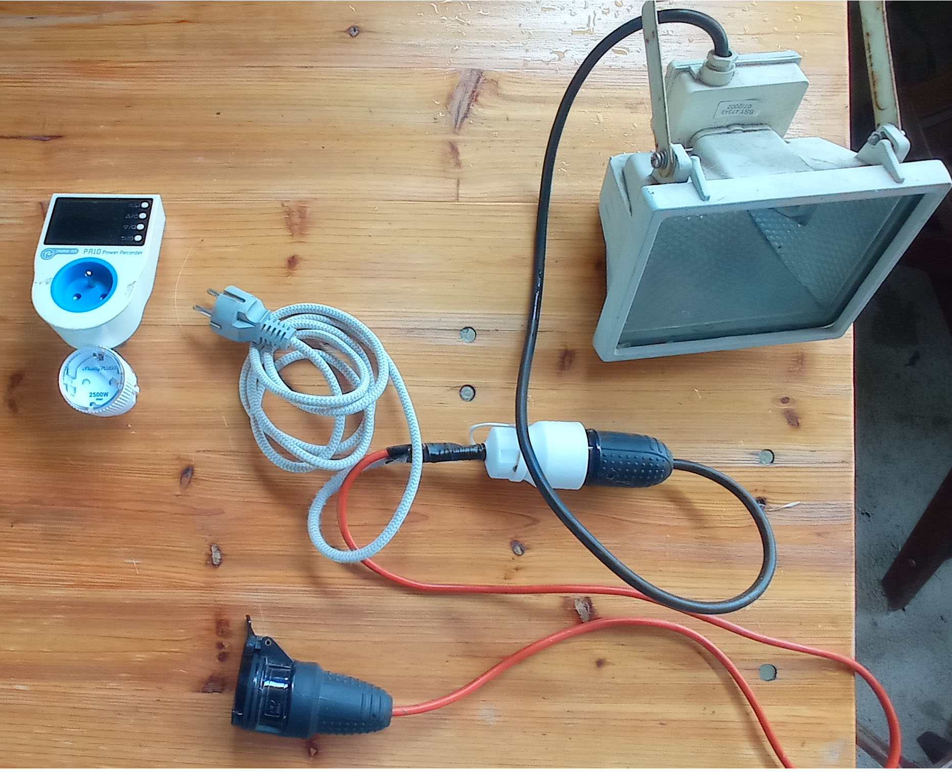

Mám dvě zásuvky zapojené do série. Do jedné se dává opravovaný přístroj a do druhé odporový spotřebič vhodného příkonu - může to být lampička se žárovkou, u žravějších spotřebičů třeba přímotop nebo rychlovarná konvice. Když chci vědět spotřebu, zapojím to přes běžný měřák spotřeby. Když chci (dlouhodobý )záznam spotřeby, zapojím to přes wifi zásuvky Shelly: A když se bojím, že mě to zabije, tak mám oddělovací trafo 1:1, ale poslední dobou jsem líný ho zapojovat.
Naposledy upravil(a) rva dne ned srp 27, 2023 3:59 pm, celkem upraveno 2 x.
