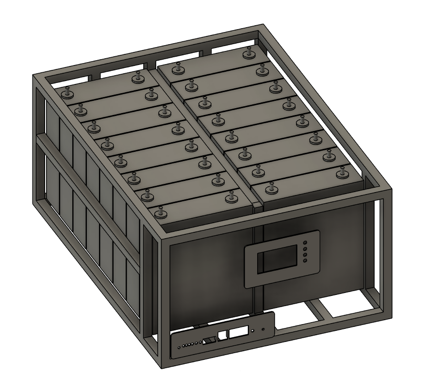

Ahoj,
chlapi kdo jste si dělal box na baterie. Vymyslel jsem si box svařený z plechu na 4 kolečkách, aby se s tím dalo manipulovat. Ale 16ks aku něco váží, tak zvažuji, jakou tloušťku plechu a jestli uvnitř počítat s nějakou izolací.
Nemáte nějaký tip?
Případně, dá se koupit něco hotového?
Díky
Nemáte nějaký tip?
Díky

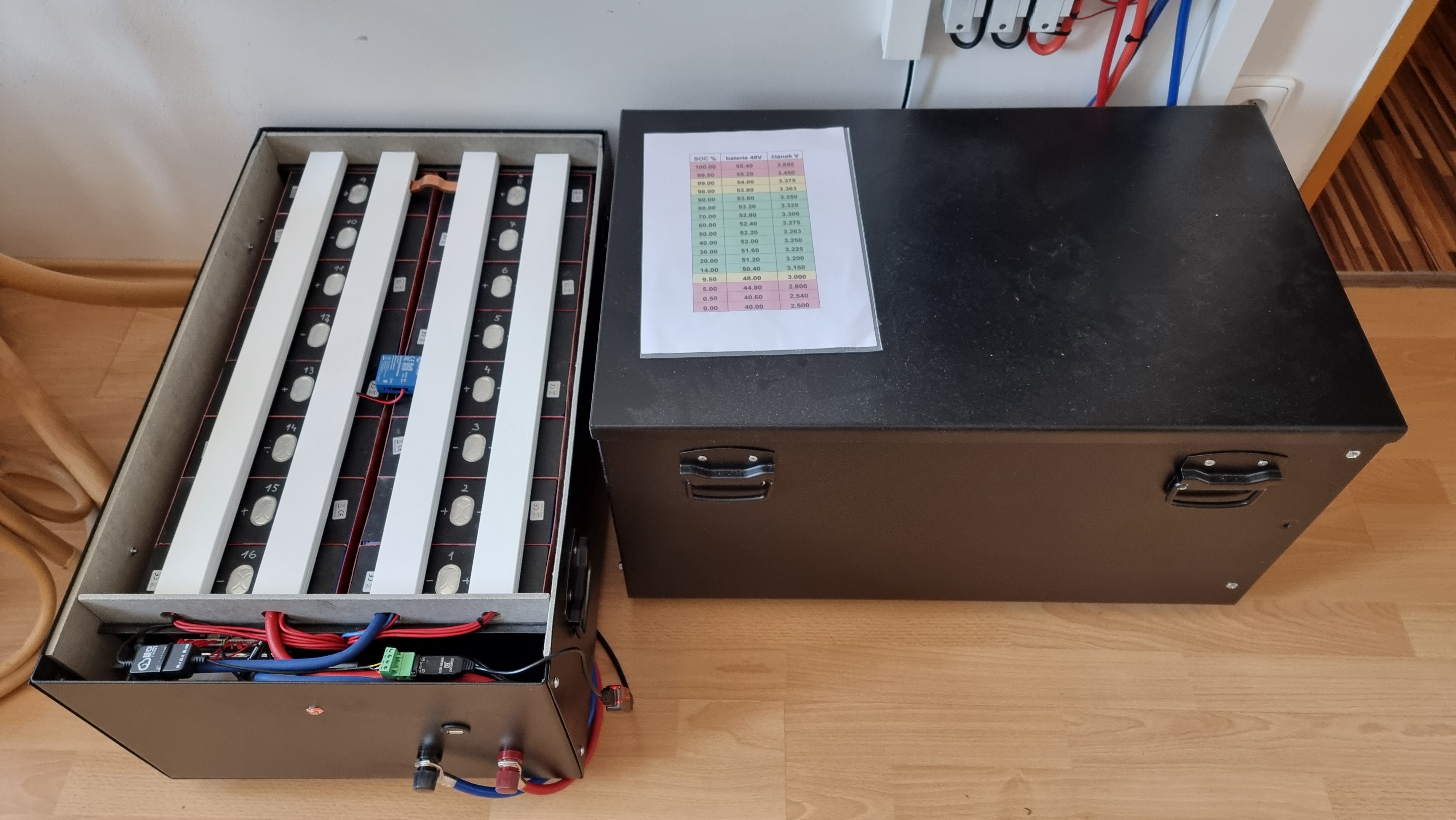

Jo delal jsme to z jeklu 15x15x2, kterej se mi poflakoval v kulne, takze jsem z nej udelal hlavni nosnej ram a vnejsi oplechovani jen 0.8ckou co meli akorad v akci v Eice a stacil jen 1m2 ... box je delanej na 230Ah EVE vcetne ulozeni BMS ... ze spodku je taky polozenej plech a je uchycenej na tech 5 nosnych jeklech + samotne baterky jsou stahle 4 zavitovkami. Predni panel je na odsroubovani takze staci jen sklopit a je pristup k BMS ...

Nechal jsem si udělat bednu z 2mm plechu a 1 mm víko, přední stěna oddělena. Dělají i hotové:
https://www.seplos.com/diy-kits-bundle.html
https://vi.aliexpress.com/item/10050047 ... pt=glo2vnm
izolace:
https://www.topmodelcz.cz/index.php?des ... hop_id=622
