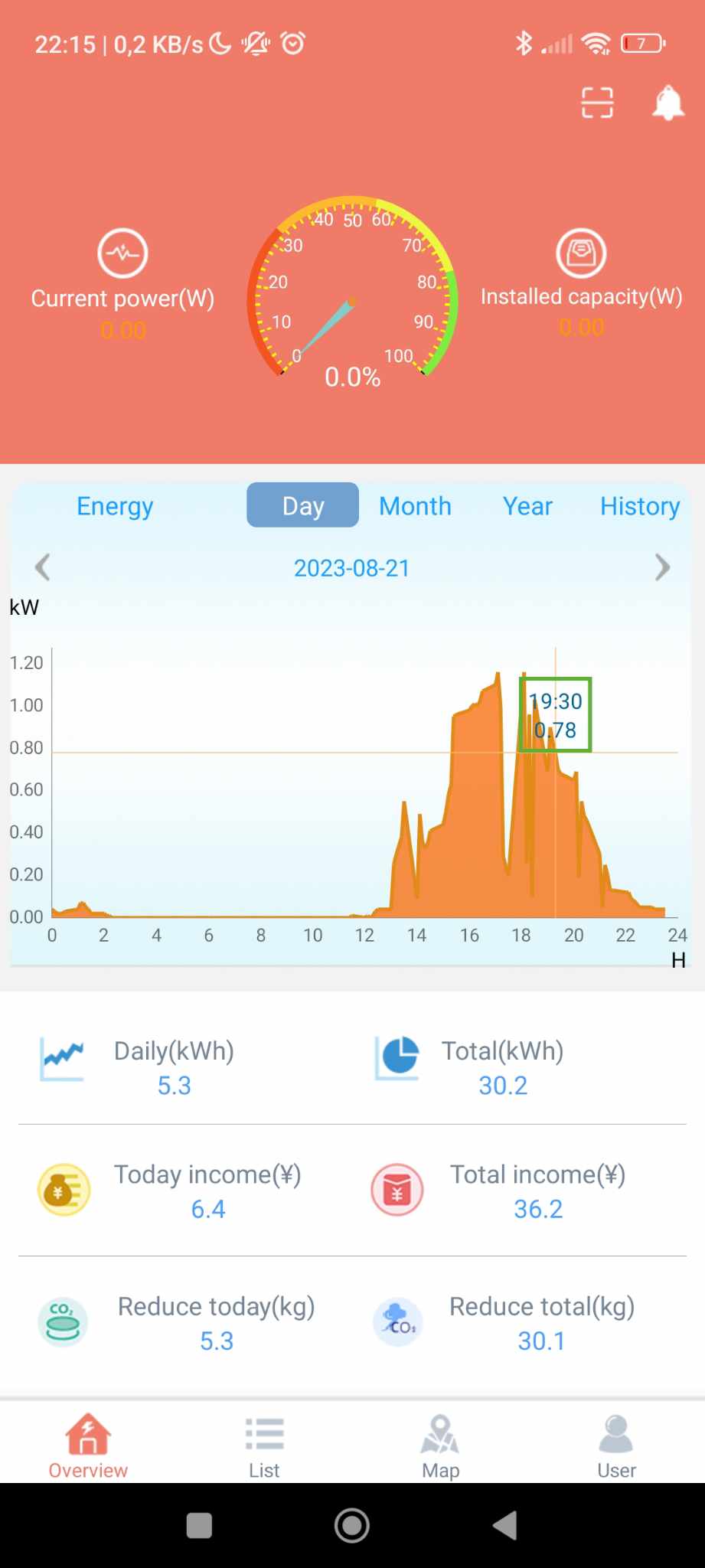

Ahoj po 4 dnech se mi podařilo zprovoznit wifi Modul, k měniči MUST PV1800 VHM 48V 5500W... Četl jsem, že s tím měl také někdo problém to zprovoznit.....
Jdu, ale s jiným dotazem, aplikace skvěle funguje, jen je v ní posunutý čas, zřejmě ten čínský +6h... Nikde jsem nenašel možnost seřídit čas, respektive, ono tam není nikde co nastavovat...
Poradil by mi někdo? Díky.

Přesně nastavit správnou časovou zonu, a pokud jsem tu aplikaci ještě používal tak při letním času ji musíš ještě ručně posunout a na zimní zase vrátit, aplikace totiž nerozlišuje zimní a letní čas.

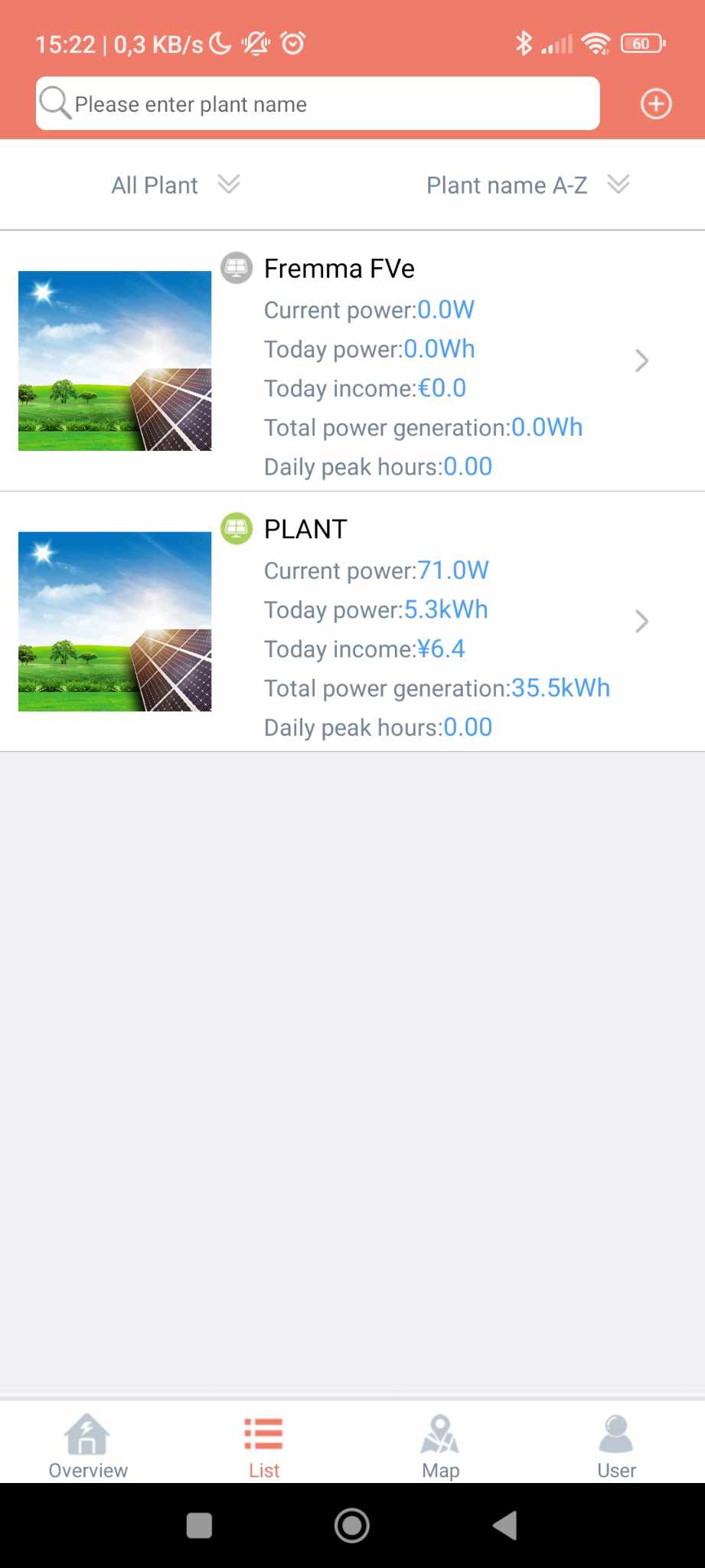

Dobře díky, nakonec jsem se tam nějak dostal, zřejmě defaultní přenastavit nejde, mám Plant nový, nastavený, ale zatím tam nejsou žádná data, dá se smazat ten defaultní a po jaké době se akt.grafy zobrazí?

No když jsi vytvořil druhý tak z toho prvního musíš odebrat ten logerr (ten wifi klíč-modul) a přidat ho k tomu novému.
Tento sw vyčítá data co 5 minut.

Díky, pomohlo to....
