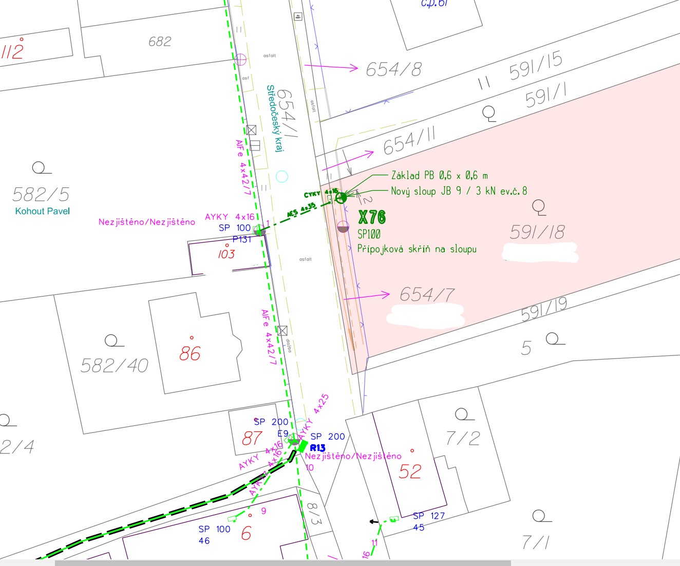

Zdravíčko solárníci, jdu si pro radu, nebo jakýkoliv nápad. (snad jsem trefil dobou sekci
Plánujeme stavět dům, rovnou včetně fotovoltaiky, ale vzhledem k tomu, že stavební povolení nám nedají bez připojení na distribuční síť, oslovili jsme distributora. Ten k nám poslal jejich realizační firmu a měl se udělat protlak pod silnicí, nebo to stáhnout z vedlejšího sloupu a vést v zemi cca 6 metru na naší straně silnice. Obě možnosti se ukázaly jako neprůchozí, jelikož naší noví/budoucí sousedi mají velmi špatné zkušenosti s přístupem distributora v naší oblasti (ČEZ) a nechtějí jim nic z toho přes své pozemky povolit (věcné břemeno atd.)
Nakonec se ukázalo, že jediná možnost, je umístit na náš pozemek nový sloup a svést připojení tam. Smlouva je ale napsaná hodně vágně a výrazně ve prospěch distributora/realizátora. Když jsme kladli otázky, mnoho kloudného jsme se nedozvěděli.
Trochu se bojím, že jak jednou "špatně" podepíšeme, už téměř není cesty návrtu.
Jestli se nepletu, distributor nás ze zákona musí do dvou let připojit, bez přípojky nezkolaudujeme
. Máte s tím někdo zkušenosti? Jak se vyhnout sloupu na pozemku, ke kterému musíme zajistit přístup a vykrojit tak kus budoucího plotu
Nese tento sloup nějaké omezení z pohledu, stavby plotu, zeleně, jiných staveb v okolí, nebo úskalí případných pro nás nepohodlných upgradu ze strany ČEZu?
Smlouvu u plánek bez legendy (nedodali) posílám jako přílohu. Obrázek sloupu je ilustrační.

V té situaci to vypadá, že už ti po okraji pozemku i něco vede (nejspíš jiné sítě) a jedtli tam neco už je, taknad tím stejně asi nemůžeš postavit plot.
Co se týká sloupu, tak je určité nebezpečí, že když se jim to bude hodit, tak v budoucnu z zoho sloupu povedou kabel klidně někam dál nad tvým pozemkem a tobě tam najednou vznikne ochranné pásmo a povinnost zajistit jim tam přístup..

Díky za reakci. Nic tam zatím nevede, to že to tak asi z plánku vypadá, je problém té chybějící legendy.
Toho se taky bojím, aby to teď nebyl sloup a pak bez ptaní něco jiného

Tak jsem si to našel v katastru a na mapáchSvetZitrka píše:Zdravíčko solárníci, jdu si pro radu, nebo jakýkoliv nápad.
Jestli není jiná cesta než sloup, tak jen věcné břemeno na pozemek 654/7 má šířku 1,2m. to jim musí stačit.
Závěsný kabel až na dům nikdo nezmínil? ten by byl o hodně levnější
Tlačil bych na ně že sloup před barákem nechci.

No, ja na tom nevidím nic hrozného. I kdyby se ta přípojka realizovala jiným způsobem, podepisoval bys stejnou smlouvu. Prostě PDS vždy staví přípojky na něčím pozemku. A, že by hrozila nějaká další stavba bez tvého souhlasu mimo těch 2,6m2 asi nehrozí. Sám píšeš, že jim sousedí nic nepovolili, tak měli prostě smůlu.
A rovnice je jasná. Chceš stavět, tak přípojku potřebuješ. Prostě takový je zákon. I kdybys tu připojku nikdy nevyužil. Stejně jako musíš mít připojenou nějakou vodu a nějakou kanalizaci. A že ti tam rozkopou nějaký metr pozemku? Až začneš stavět, tak uvidíš teprve bitevní pole ...
Že asi nikdo nechce mít na svém pozemku nějaký ohyzdný betonový sloup je jiná. Nám to naštěstí vyřešili malým plastovým sloupkem (taky samozřejmě na našem pozemku s věcným břemenem). Naši sousedi byli tolerantnější a povolili jim zakopat kabel.
A pokud se bude stavět dům hned u cesty, tak by ten závěsný kabel snad smysl měl, ale pokud se bude stavět někde dál, tak nevím.

Tak dobří sousedi jsou základ, ale ti naší jsou v pohodě, do té doby, než přijel ČEZ (v minulosti je fakt vypekli).
Podle toho co jsem zjišťoval, nový závěs na barák už v dnešní době bohužel nejde.
Štve mě, že nám to chtějí cpát na ten větší pozemek, když hned u cesty je nudle (vedena jako komunikace) a tam by se vešel.
Výkop a další cesty nejsou možné ze svou důvodů, téměř všechny okolní sloupy stojí na soukromých pozemcích (kde sousedi nepovolí) a na cestu jdou dotace a několik let se do ní ještě nesmí kopat.
Ten druhý sloup co je vidět na plánku, tak už byl v době koupě, ale i když to není jako věcné břemeno v katastru, tak se nám jej taky nepodařilo oficiální cestou odstranit (jedině sehnat vandala
. Prej patří obci a sloužil na rozhlas, ale i když ho už nevyužívá a fyzicky tam není, tak CETIN si tam na černo pověsil svůj kabel a když sloup chceme odstranit, každá od toho dává ruce pryč

Pokud se podívám na přiložený plánek tak na ty úzké pozemky u silnice sloup určitě dát nejde, protože by byl v těsné blízkosti komunikace (možná v příkopu) a kromě energetického zákona existují i jiné zákony a vyhlášky podle kterých se řídí silniční správní úřady a ty se k umístění sloupu v blízkosti komunikace vyjadřují.
Nevím proč by se kvůli sloupu musel dělat odskok v plotě. Sloup může stát klidně za plotem, skříň musí být v minimální výšce 2,5m takže pokud sloup nebude 5m od plotu nebo plot nebude 3m vysoký není problém opřít přes plot o sloup žebřík a do skříně se dostat bez vstupu na pozemek.
Na umístěný sloup bude samozřejmě v katastru zapsáno věcné břemeno, které distributorovi umožňuje provádět údržbu a případnou výměnu zařízení. Pokud by chtěl zařízení rozšiřovat tj. např. pokračovat s vedením někam dál apod. rozhodně to nepůjde bez souhlasu vlastníka a uzavření dalšího věcného břemene, takže můžete být zcela klidný. Vrchní vedení nn žádné ochranné pásmo nemá a kabelové vedení (kabel v zemi) má ochranné pásmo 1m na každou stranu. Z přiložené situace ale vyplývá že skříň SP100 (X76) bude přípojková , to znamená že kabel odcházející z této skříně do elektroměrového rozvaděče bude Vaším majetkem (HDV) a tudíž se na něj žádné věcné břemeno (VB) zřizovat nebude. VB se u kabelu (mimo HDV) zřizuje 30cm na každou stranu a v případě sloupu nebo pilíře pouze v rozsahu půdorysu (základu).
Pokud hledáte VB na zařízení vzniklá před rokem 2000 tak hledáte marně, protože v té době se VB do KN nezapisovala a vznikala ze zákona kolaudací nebo uvedením do provozu.
Stavební zákon už dnes neumožňuje v zastavěném území obce budovat nové vrchní vedení, respektive to umožňuje pouze na výjimku v odůvodněných případech. Nezlobte se na mne ale nevím o nikom kdo by si dobrovolně dal na nový dům vrchní přípojku, naopak spousta lidí si platí přeložky, aby se vrchní přípojky ze stávajícího objektu zbavili.
