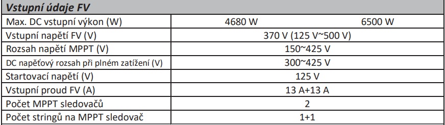

Mohl bych poprosit o výběr panelů ? respektive Voc, dost v tom plavu.
Datasheet: ty rozsahy jsou pro každé MPPT zvlášt, nebo součet dohromady ?
nevím jestli panely s Voc kolem 40, nebo hledat s vyšším např 60, pokud jsou rozsahy pro každé mppt zvlášt, tak s panely co mají +-41v nebudu v rozsahu plného výkonu, chápu to dobře ? plánuji panely 450w, pět kusů na string.

Stáhl jsem jiný datasheet, a již to chápu, zde to mají jasně napsané že to jsou parametry na 1 string, měnič má dva.
takže mohu zatím fungovat na jeden, 8 panelů, východ jih. poté dokoupit druhou sadu panelů a osadit jih/západ a pokrýt větší část dne.

8 panelů východ jih? To chceš mít třeba 4ks na východ a 4ks na jih v jedné serii? To je uplná blbost...

Mám dvě plochy pro panely, jedna je trvale osvětlena východ/jih (od rána do poledne), druhá jih/západ (od poledne do večera)
jen jsem to špatně spicifikoval, měl jsem prostě napsat jihovýhod. tečka..
tím že má měnič 2x MPPT tak se toho dá využít. 8 panelů na jeden MPPT, tím pokreju celý den.

Asi špatně zase, dáš 4 na jeden mppt a další 4 na ten druhý mppt, ne? A tím pokryješ celý den.

To byla moje první vize, když jsem si myslel že parametry FV pole v návodu jsou pro oba vstupy, což tak není. Tzn když dám 4 panely na jeden FV vstup, tak budu pod startovacím napětím MPPT. nevím jaký reálný vliv to bude mít na efektivitu.

Tak tam těch panelů musíš nacpat více.
Anebo se rozhodnout, kam těch prvních 8 nacpeš.
