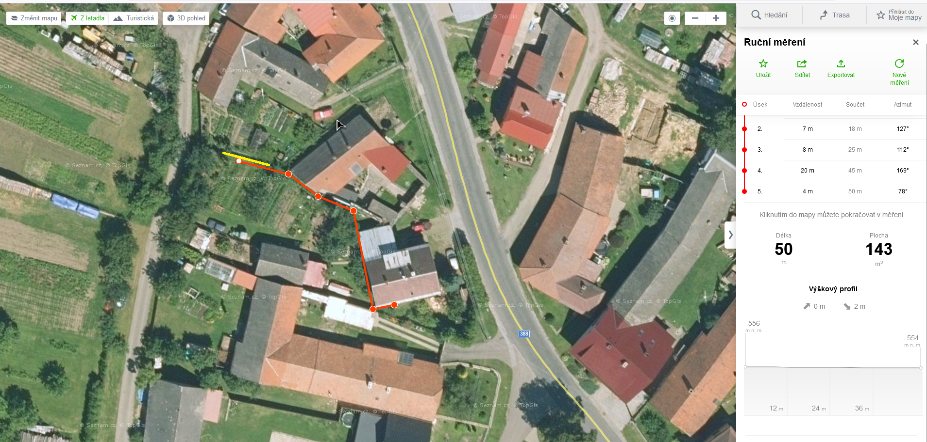

Zdravím,
přemýšlíme teď u táty nad jednou věcí. Jelikož je na střeše 30 let starý eternit, tak montáž panelů je dost problematická a moc se nám nechce rejpat do krytiny, která zatím bezvadně funguje. Proto hledáme každé volné slunné místo. Jedno takové na zahradě je. Podél plotu na jejím konci svítí několik hodin denně a to i zimě (což je onen hlavní důvod). Rádi bychom tam na ležáka podél plotu nainstalovali nějaké panely.
Problém je ale se vzdáleností. Je to 50m do technické místnosti. Takže, aby se po cestě neztratila drtivá většina výkonu, bude to chtít asi co nejvyšší napětí, nízký proud a rozumný průřez kabelu.
Co radíte? Dát tam do série starší poly 3-4 kusy? Nebo zapojit třeba 8-10 amorfních panelů? Jak to vidíte s průřezem vodiče. Díky za rady
