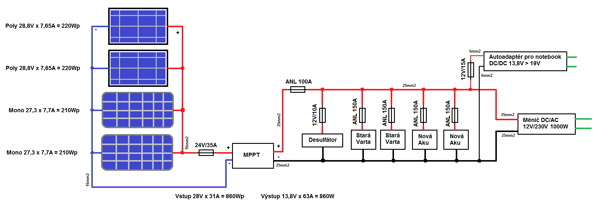

Re: MPPT Regulator na 4 panely, ruzne technologie
Na obrázku jsem ti to celé načrtnul a spočítal včetně doporučených průřezů kabelů a jišťení. Bude vhodnější vzít ten silnější 80Ampérový regulátor, jestli si ho můžeš dovolit
https://shop.mypower.cz/solar-regulator- ... U4RhFeaXJ5
Regulátor převádí výkon z vysokého napětí a malého proudu v panelech na malá napětí a vysoký proud do baterie(ten se udává ve specifikacích).
Nakreslené pojistky nejsou pro srandu, jsou tam proto, aby obytňák nelehnul popelem při nejbližší příležitosti.
Jak se jmenuje pes?
Panely doporučuji zapojit všechny paralelně kvůli tomu stínění od stromů/mostů/domů, jen je potřeba dát kabel od panelů k regulátoru alespoň 16mm2 na těch 2x 6,5m.
Staré varty půjde určitě zachránit alespoň na 60% původní kapacity desulfátorem. https://forum.mypower.cz/viewtopic.php? ... Txpymw_C3g který přijde natrvalo zapojit do instalace, aby se předešlo úbytku kapacity u nových baterií. Na AGM a gelové klidně zapomeň, pro solární aplikace se nehodí.
Co se týká nových bateriíí, bezpodmínečně hledej takové, které mají zátky a možnost kontrolovat výšku a hustotu elektrolytu v jednotlivých článcích. Jediné, které bych ti mohl doporučit jsou trojan, které se používají do golfových vozíků. Jsou v rámci možností kvalitní a vydají jak výkonem, tak životností 2 krát tolik co varty a podobné. např. tyhle 6V bloky http://www.otos.cz/trakcni-baterie/banner-aku-gis-t605/ stačí koupit dva a zapojit do serie (když se vysere jeden článek, není nutné vyhodit celou 12v baterii, ale jen 6V)
A kdyby jsi byl více při penězích, tak nejlepší jsou LiFePO4, ale to by znamenalo zahodit ty staré varty (což je škoda)
Co se týká měniče, víš doufám, že v zapnutém stavu žere asi 15W i když není nic připojeno?
Na notebook doporučuji zakoupit autoadaptér DC/DC měnič 12V > 19V pro přímé napájení z baterie, je účinnější než dvojí konverze 12V>230V>19V a nemusí běžet velký měnič.
např. http://www.gme.cz/napajeci-adaptery-do- ... -p751-446/
Světla je dobré udělat z LED pásků přímo na 12V rozvod http://www.ledsvet.cz/5-led-pasek-12-v zase se ušetří na měniči.
Jak se jmenuje pes?

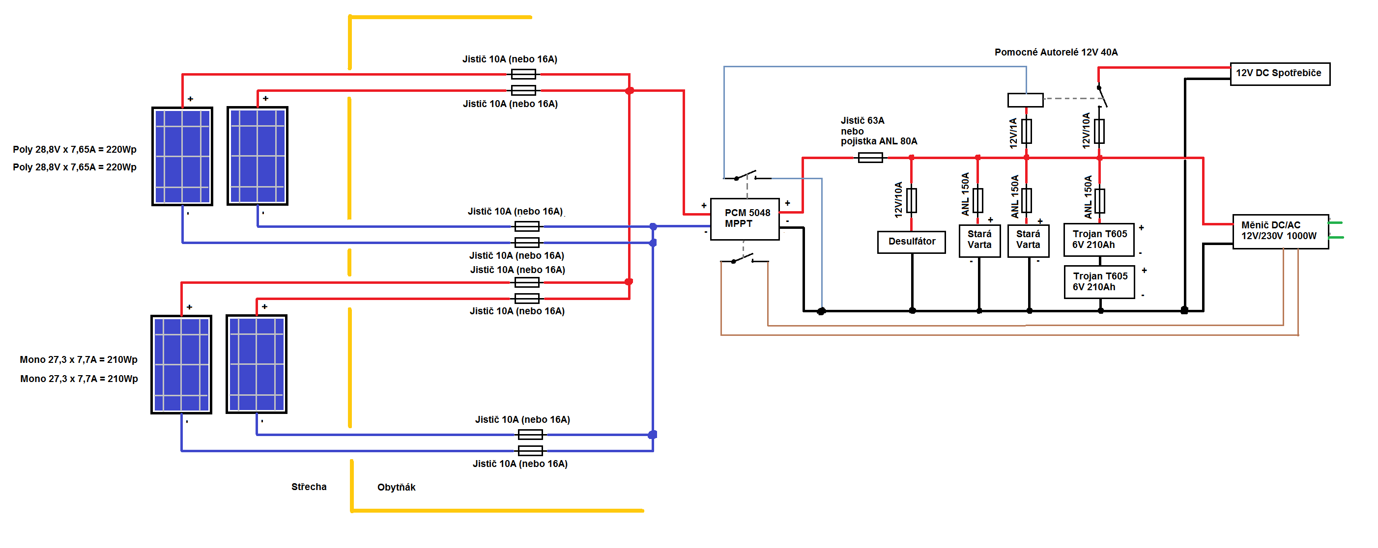

Zatim to mam zapojene takto:
Solary jsou vedeny samostatnyma kabelama az k odpojovacum/jisticum (kvuli prurezu kabelu, zahrivani a ztratam).
Jistice sou C16, teda asi 16A, kdyz na jeden pripojim 3 panely, uz se zahreje a vypne.
Zvlast je chci proto, protoze chci prubezne testovat jen mono/poly za ruzneho pocasi a podat pak nejaky vysledky testu, co je lepsi technologie za jakych podminek na strese karavanu.
Na foto sou pripojeny 3 panely, nez dojedu do cech a koupim ten regulator.
Spotrebice sou na 10A pojistkach.
Menic je teda naprimo k baterkam.
FOTO ZAPOJENI:
http://sonic.czechcore.cz/obytnak/prest ... ika_54.jpg
Protoze pises ze je potreba vyresit jeste lepe bezpecnost, rad bych teda jeste radu na konkretni vyrobek kterej umi na tlusty kabely mezi baterkama vecpat dalsi pojistky. Nebo to mam udelat taky pres nejaky jisice? Diky.
2x baterku http://www.otos.cz/trakcni-baterie/banner-aku-gis-t605/
1x desulfator sem zakoupil od mateje
1x regulator https://shop.mypower.cz/solar-regulator- ... VAS9VeaXJ5
(pises ze utahne pri 12V baterii 1000wp a ja mam teda 890wp ??? Na obrazku pises ze z regulatoru poleze 13,8V a 63A, ale pri mem testovani zapojeni tech 1 az 3 panelu mi 12V/30A regulator ukazuje stale max kolem tech 8A na jeden panel, 16A dva panely, cca 24A tri panely) )
Kdyby mel nekdo na to jiny nazor, tak napiste.

Nové upravené schema: Co můžeš udělat hned už v maroku je odtrhnout vrchní nálepku z obou baterií varta a zkusit pod ní najít šroubovací zátky. Když tam budou, máš vyhráno - odšroubuj je a zkontroluj hladinu elektrolytu v jednotlivých článcích. Kde bude chybět, doplň destilovanou vodu tak, aby byly všechny elektrody ve vodě a ani kousíček na vzduchu.
Pro tvoje pokusy bude lepší mít na každý panel zvlášť jistič 10A (nebo 16A), abys mohl panely pohodlně odpojovat pěkně po jednom, jističe stojí pár korun, já bych tam ty čtyři další přidal. Mezi regulátor a baterie bych dal jistič 63A, ať je možné regulátor jednoduše kdykoliv odpojit od baterií např. když bude potřebovat "reset".
Jistič 10A v akci za 50 korun
http://www.bbelektro.cz/jistic-10a-csmb ... 30-c-3583/
Jistič 63A ve výprodeji za 30 korun
http://www.bbelektro.cz/jistic-63a-dx-h ... 93-c-3583/
Dlouhodobě prosím nepoužívej bateriové krokosvorky, smýkne se ti auto, baterky poskočí a už valí fajr jak kráva...
nakup normální pevné autosvorky
Co se týče regulátoru, tak jestli neplánuješ přidávat další panely (asi se ti už nevlezou na střechu), tak stačí ten slabší 50A. Totiž maximální výkon v tvém případě bude jen asi 2 hodiny přes poledne v létě, po zbytek dne ti 4 panely s přehledem utáhne ten 50A kousek, ale když budeš chtít, může být i ten silnější (rychleji se nabije baterie).
Na PCM-5048 50A regulátoru nastav po koupi omezení proudu na 49A viz. https://forum.mypower.cz/viewtopic.php? ... 983#p16709
PCMkové regulátory mají uvnitř dvě pomocné relé, kterými můžeš ovládat připojené spotřebiče např. při vybité baterii. Jedno relé můžeš napojit do měniče místo toho malého vypínače na kastlíku - klesne napětí pod nastavenou mez a regulátor ti vypne měnič.
Druhé můžeš použít na odpojování 12V DC spotřebičů, ale musíš ho posilnit autorelátkem, protože zvládá zátěž jen 3A.
Baterie si nevybíjej víc než na cca 11,5V jinak jim klesá životnost. To že mají 30% kapacity může být nejen sulfatací, ale i nadměrným vybíjením a rozpadem elektrod uvnitř článků, to se pozná až po připojení desulfátoru.
Ty tvoje mono panely jsou docela šalamounsky popsané :
Voltage peak power (Vmp): 27,3 V
Current peak power (Imp): 7,7 Amps
dělá dohromady 27,3Vx 7,7 = 210Wp ale psané je min 205Wp max 225Wp (takže ve skutečnosti něco mezi)
POLY jsou opravdu 220Wp i podle údajů v datasheetu.
Zkusím ti ve zkratce vysvětlit rozdíl mezi PWM regulátorem (ten máš teď) a MPPT (ten hodláš koupit).
FV panel se chová do určitého napětí jako zdroj konstantního proudu. Chceš odebírat 5A při 12V, panel ti to dá, výsledný výkon bude 60W. Pak po něm chceš víc napětí např. 5A při 20V, tak ti to dá, dostaneš 100W. Potom zase víc - 5A při 29V, to zvládne a máš 145W. A nakonec po něm chceš 5A při 35V, to ale nedokáže a dostaneš z něj jen 1A a 35V > máš 35W.
PWM regulátor chce po panelu jen a jen napětí baterie - cca 13,8V a čeká, co mu panel nabídne za proud > řekněme 5A. Na vstupu z panelů bude 13,8V 5A 69W a panel to jen přepošle do baterie. Takže na měřáku ti ukáže 13,8V 5A 69W
MPPT regulátor si panel pěkně proměří od napětí naprázdno až do zkratu a zjistí, že panel může nabídnout maximálně 29V a 5A tj. 145W. Na vstupu tedy budeš mít 29V 5A 145W. Tento výkon ti pomocí vnitřního DC/DC měniče regulátor převede na výstup do baterie. 145W/13,8V (zanedbáme ztráty) je 10,5A, do baterie ti tedy povalí 13,8Vx 10,5A = 145W. MPPT regulátor ti tedy "vyrobil" za stejných podmínek oproti PWM dvojnásobný výkon.
Na pojišťení baterií ti postačí takový levný držák. Zapojíš na každou 12V sekci (budou celkem tři) jeden držák a za pojistkou baterie pospojuješ paralelně.
např. http://www.hadex.cz/k755-pojistkovy-drz ... -pojistku/
a pojistka ANL 150A, kup si jich raději několik do zásoby..
např. http://www.hadex.cz/k882-autopojistka-p ... ubky-100a/

- sonic
- Příspěvky: 58
- Registrován: sob bře 23, 2013 6:20 pm
Nakonec sem koupil Regulátor Morningstar TriStar TS-MPPT-45, 45A mi na dobijeni staci a umi omezit vstupni napeti/proud na vykon 600W pri 12V kdyz by hodne svitilo.
https://shop.mypower.cz/regulator-mornin ... pt-45-1023
2x 225W/24V mono + 2x 220W/24V poly na strese 12tun Trucku, TS-MPPT-45, LiFeYPo4 180Ah, Victron phoenix inverter 12/1600
- sonic
- Příspěvky: 58
Nakonec zapojení dopadlo takto.
DIKY VSEM ZA RADY!
http://sonic.czechcore.cz/obytnak/elekt ... bytnak.png
DIKY VSEM ZA RADY!
