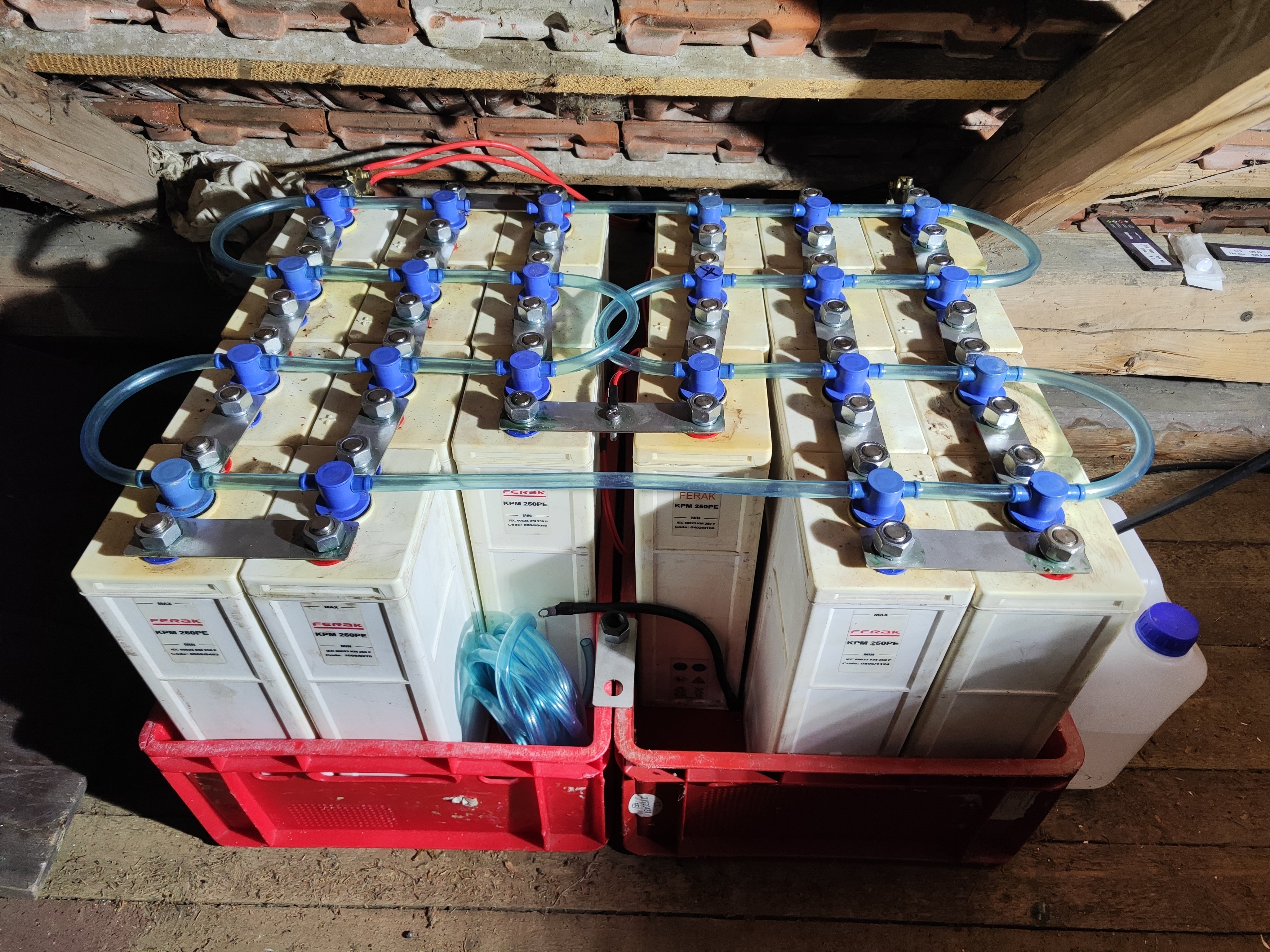

Stal jsem se majitelem 22 ks článků KPM 250 PE. Je v plánu je použít místo 2 ks startovacího olova 12V/100 Ah, chalupa, panel 550W, měnič Victron MultiPlus 24/1200/25-16, regulace Victron SmartSolar Charger MPPT 100/20 48V, mezi akumulátory mám Victron batery balancer, měření Victron SmartShunt 500A, správa přes Cerbo. Při vybíjení se pohybuji běžně v proudech cca 20 - 25 A.
A k baterii: chci zprovoznit 20 ks článků, dva jsou rezerva. Rozdílové měření v polovině packu (10 a 10 článků) by mi mělo říct, jestli se neděje něco nepředloženého (umí to SmartShunt), balancér nechám zapojen. Finálně články přijdou do dvou beden z dřevotřísky, v současné době mají cca 1,2 - 1,3 V na článek. Akumulátor bude na půdě, v zimě promrzá, v létě horko. Jinde dát nelze. No a prvotní otázky:
- vím že snesou mnoho, ale přece jen, před prvním zapojením, nepropojit je paralelně pro vybalancování? a takto nabít?
- řešit či neřešit propojení hadičkami jednotlivé články? Případně vyvést hadičky mimo krabici?
- zakrýt či nezakrývat z důvodu tepla a větrání?
- kapacitu celku i článků umím měřit, ale je to na dlouho. Má smysl to lámat a natahovat zprovoznění, nebo jít do risku a čekat ja se bude chovat celek? (vím, na tohle není jednoznačná odpověď...)
- nemám originál propojky a matice. Pokud bych někde neobjevil někoho, kdo se bude chtít zbavit originálu, zboří se svět když budou ze železné pásoviny? (vím, propojky se řešily v jiném vlákně)
Založil jsem toto vlákno i proto, že chci následně přidat i zkušenosti s nastavením a průběhem nabíjení i vybíjení.
x Paralelní nabíjení je zbytečné možná i kontraproduktivní (různé hustoty elektrolytu a tím i koncové napětí);
x Je to vhodné, aby to bylo vyvedené bokem;
x Určitě nezakrývat, ale zakrytí třeba OSB deskou proti prachu nevadí (vodík uteče bokem), sám jsem to tak měl;
x Jestli je možné zapojit komplet 22 článků do serie, je to nejlepší řešení, nabít (já to nabíjel svářečkou Gama160A) a pak vše vybíjet, ideální je když je po ruce měnič a spotřebič co bude žrát cca. 25-50A z baterek, pak sledovat který článek jde ke dnu a ty 2 (3) nejslabší vyřadit;
x Železnou pásovinu jsem nouzově taky měl, ale je na tom ztráta. Jinak jsem si sehnal (original?) měděné propojky, které byly poniklované a s bužírkou a byly OK, jen tak kde to bylo poškrábané, tak se tvořila měděnka...vazelína dost pomůže. Matice se dají sehnat, chce to hledat po šroťáku a mít trochu štěstí nebo jak píše sasy, změřit a koupit nové.

Louhovky vydrží i hodně škaredé zacházení. K dotazům:
Pokud zvládne Victron nastavit vhodné uživatelské napětí baterií, tak se dá klidně připojit všech 22 článků. Až některý umře, tak se jen vyřadí z baterie a patřičně se upraví nastavení. Výhoda je v tom, že se používá vyšší napětí baterie = menší proudová zátěž článků.
Uložení - pod -30°C tam asi nebude, to horko je horší. Oficiálně do 60°C, asi vydrží i víc, ale je pak problém (právě u těch KPM 250 xx, tedy plastových článků různých provedení) s tuhostí obalu a když je tam fest horko, začíná obal měknout. Jediné, co se pro to dá udělat je postavit článek ne na hrany (například oblíbené stojany z L profilů), ale celou plochou dna na rovnou podložku. A samozřejmě se bude muset kontrolovat hladina elektrolytu a patřičně dolévat.
Tím se dostáváme na propojení hadičkami - buď propojit, nebo vývody zodpovědně ucpat, aby se do článku nedostával vzduch, ale vznikající směs vodík/kyslík mohla unikat. Doporučuji propojit hadičkami, za normálního stavu je nejjednoduší oby konce hodit do PET lahve s vodou (jako zpětný ventil proti vnikání vzduchu do článků) a při potřebě dolít vodu s výhodou využít k dolití celé baterie najednou. Akorát pozor na maximální tlak vody (1 - 2m vodního sloupce maximálně) a po dolití zajistít aby se voda z hadiček dostala ven - na to je nejjednodušší dát jeden konec dolů a druhý přívodní co je nahoře odpojit z přívodu destilované vody. Co je v hadičkách se pak samospádem vytáhne ven. Před započetím tohoto způsobu dolévání vody ale doporučuji zkontrolovat jednotlivé zátky jestli jim funguje automatické uzavírání přítoku. Případně vyčistit, vypláchnout a vyzkoušet. Jinak se článek přelije a je to zbytečná nepříjemnost.
Pozor - u těchto baterií se voda dolévá až tak 3 - 5 hodin po ukončení nabíjení. Při nabíjení stoupá hladina elektrolytu a pokud by se dolilo na max, může v extrémním případě (velký proud, už horší článek, velké rozdíly mezi články) elektrolyt přetéct. Podstatné je mít články uzavřené aby se do nich nedostával vzduch. Ten pak způsobuje degradaci elektrolytu klidně až do stavu, kdy článek téměř ztratí kapacitu a je extrémě měkký.
Nezakrývat, maximálně opravdu proti prachu a náhodnému spadení nějakého kovového předmětu na svorky. I když je to "jen" louhovka, pokud bude v pořádku dokáže i ona vytvořit všelijaké efektní kouřové a ohňové efekty.
Paralelní propojení a měření kapacit je zbytečné. Jednak ty články opravdu nikdy nejsou stejné, jednak i podle předpisu výrobce se mají jednou za čas natvrdo přebít cca 300% kapacity. Tím se rekrystalizují povrchy elektrod a současně se vyrovnají napětí na článcích. A skutečná kapacita se stejně ukáže až po několika cyklech (klidně 10 a víc). Měřit je nejlepší v provozním režimu.
Matice se dají objednat nové, stejně tak zátky nebo těsnění. Co se týká propojek, tak zkusit sehnat, vyrobit z měděné pásoviny a poniklovat (to jsem dělal já pro KPH150, ale tam teklo 500A při startu dieselu v létě, v zimě 800A..). Ale pokud se provozní proudy pohybují někde do 50A, tak klidně z CU plechu - jakéhokoliv - protože i 0,5mm silný plech v šířce cca 25mm má dostatečný průřez. Železo bude rezavět i když je to louhovka a bude namazané. Hliník bych se bál použít - jakmile se dostane i do minimálnho kontaktu s elektrolytem, tak ho louh rozleptá. A co hůř - když se dostanou soli toho rozleptaného materiálu do článku, tak ho mohou tzv. otrávit. A to je jeho konečná. Je to docela podobné tomu, co se může stát u Pb článků.
Jinak jsem viděl propojky udělané z 1,5 Cu drátu namotaného cca 3 závity mezi vývody a sevřeného mezi podložky pod maticí. Taky to fungovalo mnoho let a odběry byly 30 - 50A taky. Jen to není tak hezké a tak bezpečné (při případném zkratu se u klasické propojky nic nestane, ale u těch drátů se spojení mezi články rozprskne a jiskření při tom vzniklé může zapálit kromě materiálů v okolí i případné zbytky vodíku v článku..a fuj, to nechceš.
Obecně - pokusničit s louhovkami je celkem škoda času. Ony mají takové vlastnosti jak z principu, i vývojem upravené tak aby se baterie "zakopnula" někam do rohu a tam fungovala až do konce věků. Měl jsem v ruce i baterku 70 let starou...po dolití vody žila dál, i když "jen" s cca 60% kapacity. To samozřejmě plastové články nedají, ale troufnu si říct, že 30 let ano. Takže po vyladění nabíjecího napětí aby články zbytečně neplynovaly a případného vyřazení vadných kusů pak není do čeho píchnout - prostě to funguje a občas se dolije voda. A když se nedolije, tak to holt taky bude nějak fungovat až do vyschnutí některého článku (a tím asi jeho zničení) ...
Jedna z nevýhod je malá účinnost nabíjení malými proudy (to je problém v zimě - neřešitelný) a pak samozřejmě malá hustota uložené energie - ta popisovaná baterie 22x KPM 250PE bude vážit tak 200kg, v Lithiu by to bylo tak 14kg. V rozměru, který se dá odnést v ruce, tj. vzít si ho s sebou na chatu když tam jedu a mít ho současně jako větší powerbanku pro případnou potřebu někde v terénu.
Sám to řeším tak, že kde můžu mám Lithium. Kde to bezpečnost nebo provozní podmínky nedovolí (mám třeba zařízení na místech, kde musí těch -30°C vydržet a v případě průšvihu i v této teplotě fungovat) tam jsou louhovky. Ale ty obvykle jedou v nějakém záložním, nebo polo-záložním režimu, ne cyklicky jak na FVE.
Takže kdyby tě sada 22x KPM250 PE přestala bavit, hlásím se o ni :-)

Prošel jsem prvotní odpovědi a zase mi to přidalo vrásky :D Koupil jsem 22 článků s tím, že dva se vyřadí časem, a nebo se prostě může stát, že některý bude slabší. V této chvíli všechny drží v rozpětí 1,28 - 1,3 V. Nenabíjel jsem, takto jsem je koupil a jsou v tomto stavu cca 14 dnů. Datasheet střídače říká 19 - 33 V. Kruciš, už jsem plánoval bedny 2x 10 článků :D Bedny budou mimo jiné řešit rovné dno, jak bylo zmíněno výše.
Ad matice: nejsnazší věc. Je to M16x1,5 a jsou normální (vysoké) nebo nízké. Propojky asi provizorně drátěné a budu řešit následně.
Trochu mám vrásky s proudovým zatížením. Nevěděl jsem a diskuse to říkají na více místech, že NICD chtějí a mají rády spíše vyšší proudy. Já mám vybíjení max. cca 20 - 25 A, nabíjení cca 5 - 15 A podle slunce a odběru. Snad nebude tak zle...
Líbí se mi myšlenka s propojením článků hadicemi s vyústěním do PETky s vodou. Určitě provedu. Sice se bude hůře kontrolovat hladina elektrolytu, ale poradím si.
No a zazněla myšlenka, kdyby mne přestaly bavit... Já s ohledem na promrzající chalupu nepoužiji LiFePo. Olovo má fakt mizernou výtěžnost. Ale na naučení je super. A tak se k NICD uchyluji jako (snad) ke konečnému a dlouhodobému řešení.
Takže nyní: zkontroluji hladiny. Během příštího týdne snad budou bedny, takže je usadím kde mají být, pospojuji a nabiju. Myslím že to půjde přímo Victronem, proste jej přepnu do režimu nabíječky a uvidíme co bude dále.

Jak říkám: nedělat si zbytečně vrásky! :-)
- napětí střídače je maximáně 33V, tj. pro 22 článků je to 1,5V na jeden. Ok - na běžný provoz je to úplně v pohodě, jediná nevýhoda (a současně výhoda) je, že těsně před úplným nabitím už nabíjecí proces nebude tak rychlý. Je to chalupa, dá se očekávat provoz jednou týdně? Pokud ano, tak vlastně většinu času bude plně nabito. A větší napětí je potřeba jen občas, při tom 300% přebití. Ale na to má i při 20 článcích měnič malé maximální napětí. Pak bude nejjednodušší sadu rozdělit na 2x11 článků, přebít a zas zapojit zpět. Pokud...to vlastně vůbec bude potřeba dělat :-)
Pokud jsou nabíjecí proudy v rozmezích 5 - 15A, tak je to v pohodě. Prostě bude jen o trochu menší účinnost nabíjení. Horší by bylo 0,5 - 1,5A, tam by asi přišla polovina nabíjecíh proudu vniveč. Dá se na to dohledat graf, ale komu tím pomůžeme? :-) Co se týká vybíjení, je to úplně jedno. Jen je taková provozní zkušenost: pokud baterie dlouhodobě stojí a pak se začne cyklicky používat, bude pár cyklů trvat, než se "rozpohybuje". Do té doby je měkká napěťově a kapacitně se též chová hůře.
Hladina elektrolytu přece nesouvisí se způsobem dolévání vody?! :-) Když budou automatické zátky v pořádku, dá se dolít častěji a je to. Ale na úroveň hladiny je potřeba vidět, kdyby se dělo něco nekalého. Ony ty originál boxy na plastové baterie mají vtip v tom, že je na rysky na plášti baterie vidět. A baterie se v provozu vždycky stavěla tak, aby se dala hladina zkontrolovat bez otvírání víček. Což - chápu - může být na chalupě problém kvůli místu.
Olovo má své pro a proti. Zas tak bych se mu nebránil. Umím sehnat třeba skoro nové za cenu cca 32Kč/kg. Až dožije, vrátím ho a dostanu 17 - 18 Kč/kg. Takže když si vezmu nějakou polotrakci řekněme 48V/200Ah, tak dám 7 000,-Kč, vrátím ho, dostanu 3800,- Kč. Na chalupě mi vydrží třeba 5 let? To zas nevychází tak špatně... Ale chápu, že když tam není možnost udržet v zimě baterii nabitou (není tam DS), tak se tím to olovo dá zlikvidovat za jednu zimu. Což u NiCd nehrozí. Ale zase na začátku přjde na tolik, že by těch olověných sad bylo víc (třeba 3?). NiCd se vrací hůř (ale jde to).
Promrzání není takový problém. I chalupa má jistě sklep a tam v zimě -30°C nebude nikdy. A když bude, zas nebude nikdo na chalupě :-) LiFePo s tm problém má, ale i třeba tady na fóru nabízené LiIon NMC z elektromobilů to dají. Při kapacitě těch zmiňovaných 250Ah zvládnou 30A vybíjení i v té zimě. A pořád to bude přenosné řešení (lze odvézt s sebou domů a dovézt na chalupu nabité...). Tj. přijedu na chalupu a vím, že u sebe mám 6kWh instatní elektřiny. :-)
To jsou cca 3 hodiny provozu malé kufříkové elektrocentrály Honda a asi 2 litry benzínu... Neboť tu nikdo na rozdíl od FV panelů nevidí, tj. nebude se snažit ukrást - na chalupě...
Pohledů je víc a kazdý má své. ;)

mwt píše:
Mám ja jedné zátce ulomenou jednu trubičku pro hadičku. Já ji ucpu a snad časem seženu novou. Mám plán, vše.propojím hadičkami (je to průměr 10mm) a konce dám do té PETky. Líbí se mi to řešení. Ale dolévání... Dolévá se to hadičkami najednou? Nebo po jedné? A z textu jsem pochopil, je potřeba trochu tlaku, samospádem jen tak to nepůjde.

MirdaV píše:
Buď ucpat, nebo tam narazit do původního otvoru menší trubičku a zalepit čímkoliv aby to trochu těsnilo. Případně šikovný soustruřník vytočí něco vhodnějšího s těmi správnými průměry :-) Zátky se daly objednat, ale tyhle s vývody pro automatické dolévání jsem nezkoušel poptat.
To dolévání: hadičky zapojit stejně jako články do série. Je to proto, aby se případnou zbylou vodou v hadičkách nezvyšovalo samovybíjení. Ale kritické to není, správná destilovaná voda je izolant :-) Ideálně kdyby byly články v jedné rovině, když budou ve dvou řadách nad sebou tak to není zas takový problém. Jen se musí pohlídat ta výška vodního sloupce aby se články ve spodní řadě nepřeliy. Při dolévání se jedna hadička z PET lahve vytáhne (pokud jsou dvě řady nad sebou, tak od té vrchní) a druhá uzavře (třeba zlomit a scvaknout kolíčkem, nebo tam dát ventilek - podle chutě). Ten volný konec se napojí na spodní vývod kanystru s destilkou umístěný nad baterií. No a pak se nechá voda téct tak dlouho, dokud teče do článků. Na kontrolu toho je nejvýhodnější mít indikátor průtoku (taková věc, co se zapojí mezi hadice a otáčením vrtulky indikuje, že voda teče - dá se to koupit), nebo to odhadnout podle klesání vody v kanystru. Články se postupně plní a jak hladina stoupne, ventil v zátce přívod vody uzavře. Až se průtok vody zastaví, je ve všech článcích dolito. Počká se cca 1- 5 minut (nepřehánět, ty uzávěry přítoku vody v zátkách jsou jen plovákové, nijak úžasně netěsní) aby se dolil i případný poslední loudal. Pak se hadička z kanystru odpojí a nechá se nehoře. Ta druhá - uzavřená - se strčí buď do té PET lahve nebo do kanystru a otevře se. Voda, co je v hadičkách se tak vypustí ven. Volný konec hadičky se taky strčí do PET lahve a je hotovo. Všechny články dolité jak mají být, akce na 10 minut.
Pokud se neřeší samovybíjení, klidně se voda v hadičkách může nechat. Při případném plynování se vytlačí ven do PET lahve. To má sice nevýhodu (zvýší se samovybíjení - no jestli o 1mA?), ale taky výhodu, že si člověk nepouští do článků zbytečně vzduch. Pokud je baterie v solárním systému, tak nějaké samovybíjení není třeba řešit, proteče tam tolik Ah, že vliv vody v hadičkách se ani nedá změřit.

mwt píše:
[/quote]
Píšu blbosti! :-(
Voda se v hadičkách nemůže nechat, když jsou baterie na místě kde může mrznout. Kdyby voda zamrzla a články začaly plynovat tak je průšvih hned. Ono by sice někde povolilo těsnění nebo i ta hadička, ale bezpečné to rozhodně není. Pokud se tedy baterii nebude někdo ještě před zimou dostatečně věnovat, tak raději vodu z hadiček vypustit.
MirdaV
Příspěvky: 14
Registrován: stř bře 29, 2023 1:31 pm
Reputace:1
Lokalita: Valašsko
Re: KPM 250 PE od prvopočátku místo olova
Nový příspěvek od MirdaV »
mwt píše:
To dolévání: hadičky zapojit stejně jako články do série. Je to proto, aby se případnou zbylou vodou v hadičkách nezvyšovalo samovybíjení. Ale kritické to není, správná destilovaná voda je izolant :-) Ideálně kdyby byly články v jedné rovině, když budou ve dvou řadách nad sebou tak to není zas takový problém. Jen se musí pohlídat ta výška vodního sloupce aby se články ve spodní řadě nepřeliy. Při dolévání se jedna hadička z PET lahve vytáhne (pokud jsou dvě řady nad sebou, tak od té vrchní) a druhá uzavře (třeba zlomit a scvaknout kolíčkem, nebo tam dát ventilek - podle chutě)....
Ten popis je zlatý a moc děkuji. Pokusím se sehnat jednu zdravou zátku a pokud se to nepovede, bude prostě jedním koncem ucpaná :) Následující poznámka s možností zamrznutí je logická a dobrá, já myslím, že v době, kdy bude mrznout, už bude vše na zimu připraveno. Jinak lámal jsem si hlavu jak budu dolévat s nasazenými hadičkami a za mne... vyřešeno. Ted na to opět týden nesáhnu, ale chystají se bedny, a už se těším na další postup. Jo a články budou v jedné rovině vedle sebe, ve dvou blocích tak, aby bylo možno se ke každé dostat :)

Ohledně těch zátek.Daji se koupit originál na ty baterie.Já jsem měl také u jedné sady ty na hadičky a vyměnil jsem je za normální.Je to pohodlnější.Jenom nadzvednu víčko a můžu doplnit destilku.Jedno stojí cca 45,-Kč.
mwt
Příspěvky: 160
Registrován: pon dub 09, 2018 5:53 am
Reputace:17
Lokalita: Boskovice
Nový příspěvek od mwt »
sasy píše: úte pro 26, 2023 6:09 pm
ALe to je zas *** :wall:
To co je na fotce JSOU originál zátky. A pro tyto články to tedy nejen není pohodlnější, ale dokonce i horší. Ty zátky s nadzvedáváním víček sice vypadají jednoduše, ale musí se dolévat každý článek zvlášť - což u typu baterií (bílý plast je provedení se sníženou hořlavostí a je neprůhledný a neprůsvitný), které jsou na fotce není nic příjemného, protože není vidět hladinu elektrolytu a do každého článku se musí koukat jak "husa do flašky". "Hadičkové" provedení umožňuje dolít všechny články téměř současně a na správnou hladinu.
Druhá věc, je, že nadzvedávání víček je horší jednak z důvodu možného úniku aerosolů při rychlém nabíjení nebo přebíjení, druhak proto, že těsní daleko méně než hadičkové provedení. To v důsledku způsobuje nejen vysychání elektrolytu, ale zejména jeho degradaci díky tomu, že do článku se lépe dostává vzduch a tedy i CO2. U netěsného víčka totiž daleko lépe uniká směs vodík/kyslík a je nahrazována těžším vzduchem. "Hadičkové provedení je daleko těsnější a pokud je vše v pořádku, tak se v článcích ani dlouhodobě nevyskytne CO2 a elektrolyt je na tom výrazně lépe.
Nemyslím si, že by výrobce byl takový trouba a dal k baterii něco, co je horší než původní řešení. A ani na dráze, kde těchto baterií používali a ještě používají doslova stovky tun nejsou takoví oslové, že by si dali vnutit něco, co je horší než by muselo být.
Zrovna tahle baterie co je na fotce vypadá jako by z pocházela z drážní zabezpečovačky... Takže nejspíš nebude utrápená cyklováním a může být v dobré kondici. Za mně chválím provedení, i ty bedny budou dobře fungovat jako záchytná vana kdyby něco. U propojek pozor, nerez je potvora a má velký odpor. Takže žádné velké proudy, jinak se na propojkách ztratí neuvěřitelně mnoho výkonu :| Ale zas nekoroduje. Šrouby namazené jak mají být, hadičky správně nasunuté až ke konci hadičníku na zátce. Pěkně udělané. Jediné, co bych kvůli bezpečnosti doporučil, tak shora zakrýt celu sadu nějakou plastovou deskou nebo plexisklem. Kdyby náhodou vypadlo něco kovového z ruky ať nevznikne jiskřivé překvapení.
Držím palce ať slouží a kdyby někdy došlo na výměnu za jinou technologii, hlásím se jako zájemce o celou sadu :-)
