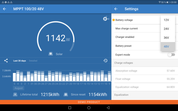

Mám dotaz, je psáno, že je k dispozici solární nabíječ SmartSolar Charger MPPT 100/20 48V. Což není ani na 12V ani na 24, ale na 48V. Jak je zamýšleno tento regulátor použít s 20ks NiCD? Jak je to nyní zapojeno s balancerama na 24V MP 1200? Každopádně NiCd má dle výrobce trvalé dobíjení 1,54V. Občasné až 1.6 kvůli paměťovému efektu. Pro Victron nabíjení mám nastaveno na starřím hliníkovém Victron regulátor s 85A systémově 36V ale napěťově pro 24V.(max 32V) Kvůli odpojování regulátoru. Pro 20 článků. Je i mimojiné možná konfigurace 18čl NiCd, 200-230Wp starší panely napřímo paralelně bez regulátoru. Panely přibližně kopírují se svou MPPT křivkou, nabíjecí křivku. Fungovalo mi to s Victrony na 24V 2 roky než jsem si našetřil na regulátory.

Mppt 100/20/48 se dá taky nastavit na 36Vgupa píše:Mám dotaz, je psáno, že je k dispozici solární nabíječ SmartSolar Charger MPPT 100/20 48V. Což není ani na 12V ani na 24, ale na 48V. Jak je zamýšleno tento regulátor použít s 20ks NiCD? Jak je to nyní zapojeno s balancerama na 24V MP 1200? Každopádně NiCd má dle výrobce trvalé dobíjení 1,54V. Občasné až 1.6 kvůli paměťovému efektu. Pro Victron nabíjení mám nastaveno na starřím hliníkovém Victron regulátor s 85A systémově 36V ale napěťově pro 24V.(max 32V) Kvůli odpojování regulátoru. Pro 20 článků. Je i mimojiné možná konfigurace 18čl NiCd, 200-230Wp starší panely napřímo paralelně bez regulátoru. Panely přibližně kopírují se svou MPPT křivkou, nabíjecí křivku. Fungovalo mi to s Victrony na 24V 2 roky než jsem si našetřil na regulátory.

Ale on to ten regulátor umí... Díval jsem se na návod, samotného mne to zajímá a přiznávám, že jsem to na začátku moc neřešil - s bateriemi to moc nesouvisí.gupa píše:Mám dotaz, je psáno, že je k dispozici solární nabíječ SmartSolar Charger MPPT 100/20 48V. Což není ani na 12V ani na 24, ale na 48V. Jak je zamýšleno tento regulátor použít s 20ks NiCD? Jak je to nyní zapojeno s balancerama na 24V MP 1200? Každopádně NiCd má dle výrobce trvalé dobíjení 1,54V. Občasné až 1.6 kvůli paměťovému efektu. Pro Victron nabíjení mám nastaveno na starřím hliníkovém Victron regulátor s 85A systémově 36V ale napěťově pro 24V.(max 32V) Kvůli odpojování regulátoru. Pro 20 článků. Je i mimojiné možná konfigurace 18čl NiCd, 200-230Wp starší panely napřímo paralelně bez regulátoru. Panely přibližně kopírují se svou MPPT křivkou, nabíjecí křivku. Fungovalo mi to s Victrony na 24V 2 roky než jsem si našetřil na regulátory.
A je pravda, že starší panely s napětím +- 30V se daly připojit přímo, fungovalo to bezvadně. Chce to možná diodu kvůli zabránění zpětného vybíjení přes (staré) panely.

> - napětí střídače je maximálně 33V, tj. pro 22 článků je to 1,5V na jeden. Ok - na běžný provoz je to úplně v pohodě, jediná nevýhoda (a současně výhoda) je, že těsně před úplným nabitím už nabíjecí proces nebude tak rychlý.
Přesně totéž mne napadlo, proto jsem stále přemýšlel nad snížením počtu článků. Použiji je všechny.

>Ale na to má i při 20 článcích měnič malé maximální napětí. Pak bude nejjednodušší sadu rozdělit na 2x11 článků, přebít a zas zapojit zpět. Pokud...to vlastně vůbec bude potřeba dělat
Souhlasím, vyřešeno. Chtěl jsem trochu rezervu nahoru (napěťově). Ale pouštím to z hlavy

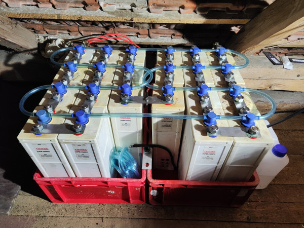

Mám ja jedné zátce ulomenou jednu trubičku pro hadičku. Já ji ucpu a snad časem seženu novou. Mám plán, vše.propojím hadičkami (je to průměr 10mm) a konce dám do té PETky. Líbí se mi to řešení. Ale dolévání... Dolévá se to hadičkami najednou? Nebo po jedné? A z textu jsem pochopil, je potřeba trochu tlaku, samospádem jen tak to nepůjde.mwt píše:Tím se dostáváme na propojení hadičkami - buď propojit, nebo vývody zodpovědně ucpat, aby se do článku nedostával vzduch, ale vznikající směs vodík/kyslík mohla unikat. Doporučuji propojit hadičkami, za normálního stavu je nejjednoduší oby konce hodit do PET lahve s vodou (jako zpětný ventil proti vnikání vzduchu do článků) a při potřebě dolít vodu s výhodou využít k dolití celé baterie najednou. Akorát pozor na maximální tlak vody (1 - 2m vodního sloupce maximálně) a po dolití zajistít aby se voda z hadiček dostala ven - na to je nejjednodušší dát jeden konec dolů a druhý přívodní co je nahoře odpojit z přívodu destilované vody. Co je v hadičkách se pak samospádem vytáhne ven. Před započetím tohoto způsobu dolévání vody ale doporučuji zkontrolovat jednotlivé zátky jestli jim funguje automatické uzavírání přítoku. Případně vyčistit, vypláchnout a vyzkoušet. Jinak se článek přelije a je to zbytečná nepříjemnost.
Pozor - u těchto baterií se voda dolévá až tak 3 - 5 hodin po ukončení nabíjení. Při nabíjení stoupá hladina elektrolytu a pokud by se dolilo na max, může v extrémním případě (velký proud, už horší článek, velké rozdíly mezi články) elektrolyt přetéct. Podstatné je mít články uzavřené aby se do nich nedostával vzduch. Ten pak způsobuje degradaci elektrolytu klidně až do stavu, kdy článek téměř ztratí kapacitu a je extrémě měkký.

Buď ucpat, nebo tam narazit do původního otvoru menší trubičku a zalepit čímkoliv aby to trochu těsnilo. Případně šikovný soustruřník vytočí něco vhodnějšího s těmi správnými průměryMirdaV píše:
To dolévání: hadičky zapojit stejně jako články do série. Je to proto, aby se případnou zbylou vodou v hadičkách nezvyšovalo samovybíjení. Ale kritické to není, správná destilovaná voda je izolant
Pokud se neřeší samovybíjení, klidně se voda v hadičkách může nechat. Při případném plynování se vytlačí ven do PET lahve. To má sice nevýhodu (zvýší se samovybíjení - no jestli o 1mA?), ale taky výhodu, že si člověk nepouští do článků zbytečně vzduch. Pokud je baterie v solárním systému, tak nějaké samovybíjení není třeba řešit, proteče tam tolik Ah, že vliv vody v hadičkách se ani nedá změřit.

Trochu to vypadá, že to zde usnulo, ale opak je pravdou. Bohužel přišly jiné starosti a baterie na chvíli skončily u ledu. Ale Vánoce, to je ideální čas na dodělávky
Kolega se mi nabídl na výrobu propojek a mám v nerezu, hadičky jsem zapojil do okruhu prozatím, delší vývody do lahve s destilkou mám nachystány. Zapojeno a jdu Victronu oznámit, že má nové baterky ...

Ohledně těch zátek.Daji se koupit originál na ty baterie.Já jsem měl také u jedné sady ty na hadičky a vyměnil jsem je za normální.Je to pohodlnější.Jenom nadzvednu víčko a můžu doplnit destilku.Jedno stojí cca 45,-Kč.

ALe to je zas ***sasy píše: úte pro 26, 2023 6:09 pmOhledně těch zátek.Daji se koupit originál na ty baterie.Já jsem měl také u jedné sady ty na hadičky a vyměnil jsem je za normální.Je to pohodlnější.Jenom nadzvednu víčko a můžu doplnit destilku.Jedno stojí cca 45,-Kč.
To co je na fotce JSOU originál zátky. A pro tyto články to tedy nejen není pohodlnější, ale dokonce i horší. Ty zátky s nadzvedáváním víček sice vypadají jednoduše, ale musí se dolévat každý článek zvlášť - což u typu baterií (bílý plast je provedení se sníženou hořlavostí a je neprůhledný a neprůsvitný), které jsou na fotce není nic příjemného, protože není vidět hladinu elektrolytu a do každého článku se musí koukat jak "husa do flašky". "Hadičkové" provedení umožňuje dolít všechny články téměř současně a na správnou hladinu.
Druhá věc, je, že nadzvedávání víček je horší jednak z důvodu možného úniku aerosolů při rychlém nabíjení nebo přebíjení, druhak proto, že těsní daleko méně než hadičkové provedení. To v důsledku způsobuje nejen vysychání elektrolytu, ale zejména jeho degradaci díky tomu, že do článku se lépe dostává vzduch a tedy i CO2. U netěsného víčka totiž daleko lépe uniká směs vodík/kyslík a je nahrazována těžším vzduchem. "Hadičkové provedení je daleko těsnější a pokud je vše v pořádku, tak se v článcích ani dlouhodobě nevyskytne CO2 a elektrolyt je na tom výrazně lépe.
Nemyslím si, že by výrobce byl takový trouba a dal k baterii něco, co je horší než původní řešení. A ani na dráze, kde těchto baterií používali a ještě používají doslova stovky tun nejsou takoví oslové, že by si dali vnutit něco, co je horší než by muselo být.
Zrovna tahle baterie co je na fotce vypadá jako by z pocházela z drážní zabezpečovačky... Takže nejspíš nebude utrápená cyklováním a může být v dobré kondici. Za mně chválím provedení, i ty bedny budou dobře fungovat jako záchytná vana kdyby něco. U propojek pozor, nerez je potvora a má velký odpor. Takže žádné velké proudy, jinak se na propojkách ztratí neuvěřitelně mnoho výkonu
