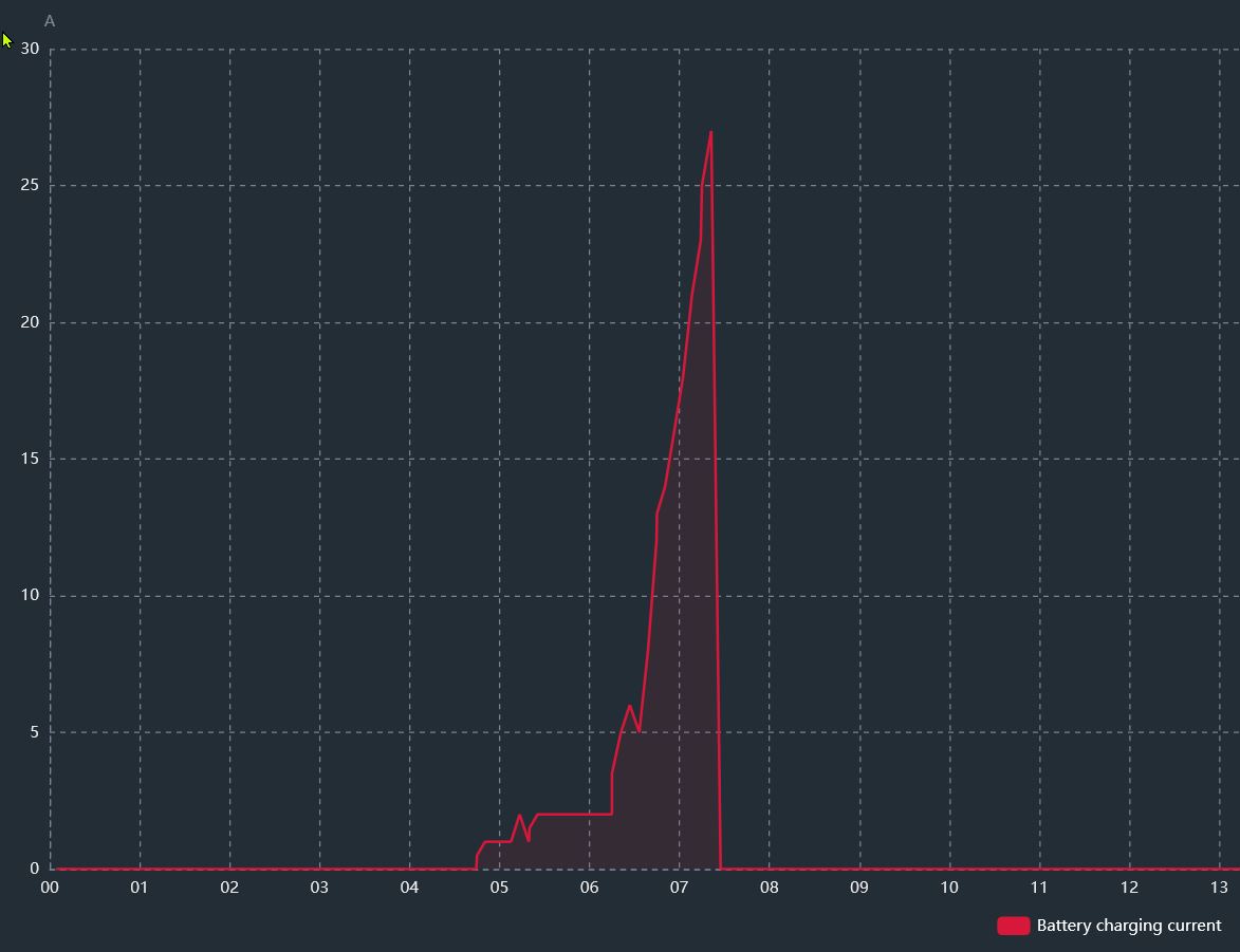

Dnes to iste, rano zacne nabijat a potom to padne a uz nenabija pripajam graf zo vcera a dnes
VCERA: DNES:
VCERA: DNES:

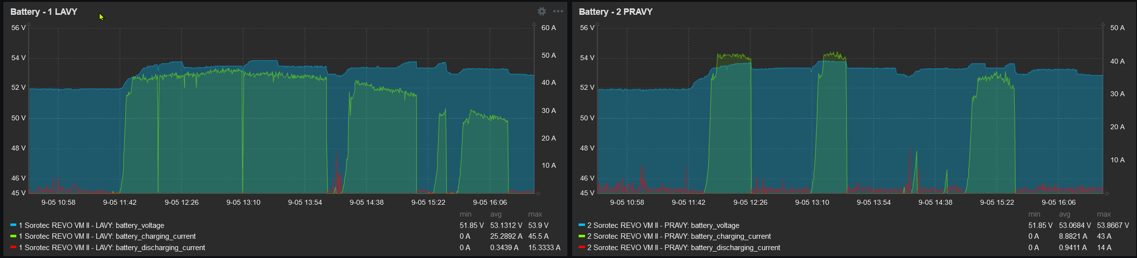

podarilo sa mi nastavit a zacat monitorovat menic v 5s intervaloch a deje sa tam nieco velmi zvlastne.
v 2min intervaloch su tam nejake chvilkove odbery a ak su data z menica spravne tak dosahuju 4kw a to sposobi, ze menic prestane nabijat a zacne zase od 0.
vidno to aj na baterkovych grafoch, ze na chvilku je tam odber
neviem si predstavit, ze by to bol nejaky spotrebic a robil to v presnych intervaloch ?!
ked budem na dome skusim odpojit vystup a ako sa to bude spravat, ci je to fakt nejaky spotrebic alebo nie, ak ano pojdem po vetvach kym nezistim ktora to je a potom pojdem po spotrebicoch.
ak to nebude tym, uz som v koncoch

Re: Problem s nabijanim menič Sorotec REVO VMS II 5,5kw
SbU - v eng verzii hovori ze baterka je ako prva priorita a Utility pouzije len ak je baterka vybita o FVP nepisu nic.
SbU - v CZ verzii je FVP ako priorita a az potom baterka a Utility ako posledne - toto je co chcem, ale zjavne to bud blbne alebo je to zle napisane, lebo stale si potiahne z baterky a tym padom zrusi nabijanie
tu je priklad dnesny den - mam 2 menice v paralelnom mode, panely - rovnaka konfiguracia rovnaka poloha bez tienov: lavy relativne aj nabijal, pravy sa nejako nevedel chytit, iba obcas
preco aj pri malom odbere nedokaze zacat nabijat ?
vidno ze ked nenabija tak z baterky si dososava aj ked panely maju dostatok stavy, uz som z toho na prasky ked som pozeral na menic, tak zacne z panelov dvihat pomaly prud a cca na 0.6A ho zhodi na 0 a zacina odznova, ak sa mu podari prekonat 1A tak uz sa zvacsa chyti a vystupa pekne na 6-10A podla osvitu a chvilu to drzi kym to zase z nejakeho dovodu nepadne na 0
Menic 10kW - 2 x SOROTEC REVO VM-II 5,5kW paralel, Panely 7kWp - 18xMono HC AmeriSolar AS-6M120-HC 385Wp (2x 7S) juh,45stupnov, Baterky 30kWh - (16 x CATL 302Ah LiFePO4 + 16 x EVE 304Ah LiFePO4 ), 2 x JK BMS B2A20S20P 200A, RD
Co nechápeš na tom že panely nabíjí baterku a baterka napájí měnič? (Zjednodušeně)
Takže aby se to netahalo z baterky musíš mít správně nastavené nabíjení tak aby panely při poklesu napětí dávaly a nesosalo to baterku.
Jinak není problém si režimy vyzkoušet jak fungují. V návodech bývají chyby jak v českých překladech tam více tak i v en tam míň, ale taky se tam najdou perličky.
U mého reva jeden režim jak přestalo svítit přepínal na síť, jiný běžel pořád z baterky a panelů a další pouze jako UPSka.
Když si měnič myslí, že je baterka nabitá, tak ji přestane nabíet. Kdyby nepřestal, tak by na baterce stoupalo napětí a zničila by se. A to, že si to ze dvou měničů jeden bude myslet o něco dříve není nic divného, divné by bylo, kdyby si to oba začaly myslet ve stejném okamžiku.
V paralelním provozu se tuším bratrsky dělí jenom o výstupní výkon ale už ne o to, kolik který tahá ze svých fv panelů. Navíc si obvykle (i ty moje) předávají parametry, na které se má baterie dobíjet.
Každý si měří napětí sám a žádné dva měřáky neměří úplně stejně. Který měří o kousek výš, ten měnič usoudí o chvíli dříve, že už je nabito.
