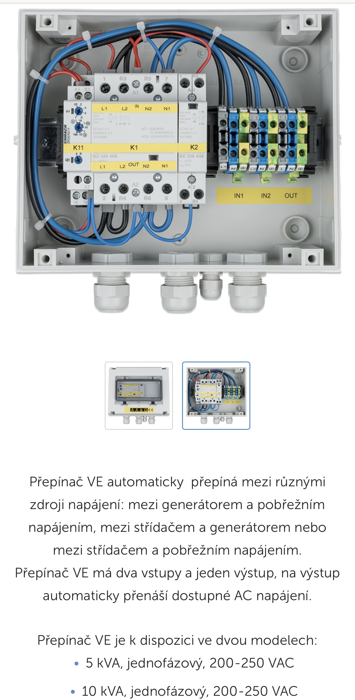

Ahoj nasel jsem prepinac siti primo od Victronu a pouzivaji tam stykac Schrack BZ 326 466. Je tam opravdu zabezpeceno ze se nemohou potkat DS a menic? Napadlo me pouzit stejny stykac na prepinani bojleru mezi DS a menicem podle SOC ale nerad bych aby se to mohlo potkat kdyz to neni mechanicky blokovane, potrebuji tedy prepinat jen fazi protoze sit je TN-C. Diky za nazory

K bojleru bych nedělal takové opičárny, normálně relé s přepínacím kontaktem. A jistič 13A předpokládám že tam máš normální spirálu 2kW.

Právě řeším stejný problém (automatické přepínání bojlerů FVE/DS a řešení pomoci přepínacího rele (nebo stykače) jsem zavrhl. Vidím to na dva samostatné stykače (nebo relé) navzájem blokované minimálně elektricky (ideálně i mechanicky) a spínání jednoho stykače (relé) až po faktickém rozpojení druhého.

Tak to vidim zase na reverzacni stykace s mechanickym blokovanim popripade se zapadkama stejne jako mam na prepinani FVE 1f/DS 3f to bude asi jistota, chci se prave vyvarovat tomu ze by se to potkalo. Ted tam mam SFT140 na prepinani ale chtel bych to prepinat automaticky.
Zarazilo me ze Victron to mam udelane takto bez nejakeho mechanickeho blokovani.
Zase kdyz bych pouzil stykac na 40A a dal do serie vzdy 2spinaci a dva rozpinaci kontakty tak by se to potkat nemelo a jeste je to jistene dvakrat. Bojler ma 2kw.

No ale co byla příčina? Byl z toho nějaký závěr? Vadný stykač? Nebo Bel posílal nejsou DC složku a natáhl se oblouk?PetrV2 píše:Kolega měl boiler + Bel, přepínání Bel <-> distribuce jedním přepínacím stykačem. Jednoho dne se ozvala rána a celý dům ve tmě. Pak si pár měsíců počkal na opravu Belu a dnes přepíná raději ručně. Tak proto třeba
- Příspěvky: 4696
- Reputace:315
Re: Přepínač sítí Victron
Tady byl podle mě problém 400V!!!! což většina obyčejných přepínacích relé nedá.
Taky se mi tak jedno relé vypařilo když jsem si nevšim a na jeden kontakt jsem přehodil jinou fázi a pak mezi kontakty je 400V místo 230V.
Ale u měniče to nehrozí když si pohlídáš fáze a prostě fáze z DS bude synchroní s fází z měniče tak mezi nimi na těch přepínacích kontaktech bude 0V.
A u toho belu to podle mě bylo to stejné to 16A relátko u těch přepínacích kontaktů nemá dostatečnou vzdálenost a tím pádem z DS na jednom kontaktu byla jedna fáze a na druhém výstup z belu a ten nemá sinusovku a podle mě se tam vyskytlo 400V mezi fází DS a výstupem z bellu kde není sinusovka a ještě tam může být víc jak 230V špička.

Mnoho lidí nemá měnič připojený na DS a tak nemůže být žádná fáze sfázovaná s měničem a při přepnutí bude problém. Osobně jsem také zažil destrukci relé měnič přežil.

Závěr? Tak se to prostě nedělá - tedy dělá jen v případě že ty dva zdroje jsou sfázovány. I při hloupém přepínání Y/D se používá minimálně časové relé které zpožděně sepne druhý stykač po odpadu prvního a blokace pomocnými kontakty. Ono totiž záleží kdy se ten stykač přepne. Jestli je zatížen, jestli je zrovna napětí v maximu, zda je za ním třeba indukční zátěž... Pak prostě oblouk nestačí zhasnout a je problém na světě.glottis píše:No ale co byla příčina? Byl z toho nějaký závěr? Vadný stykač? Nebo Bel posílal nejsou DC složku a natáhl se oblouk?PetrV2 píše:Kolega měl boiler + Bel, přepínání Bel <-> distribuce jedním přepínacím stykačem. Jednoho dne se ozvala rána a celý dům ve tmě. Pak si pár měsíců počkal na opravu Belu a dnes přepíná raději ručně. Tak proto třeba
