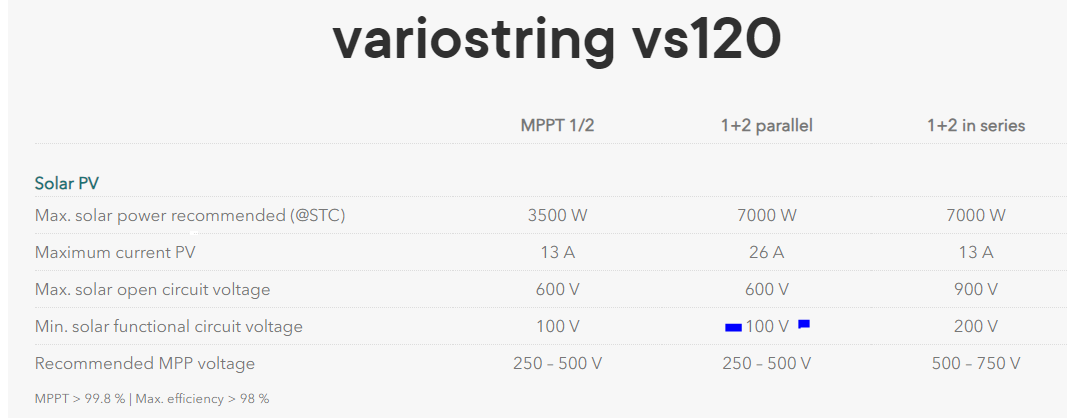

1. Ktoru hodnotu mam pozerat pri Jinko paneloch aby som vypocital kolko ks mozem mat na jeden string , dva stringy spolu? 2. Kde vidim kolko je minimum panelov vykonu na jeden string? 100v cize min 3x panely?
Jedna sa mi o to aby som mohol zmenit 8 panel stringy na 10-11ks + 3-4ks
Tym ze mam taku komplikovanu strechu , tak ma napadlo to upravit.
https://studer-innotec.com/vs120/
3. Pisu 7000w a 14x 440 = 6160w , nezvladne este 1 panel 440w? by bolo 6600w spolu

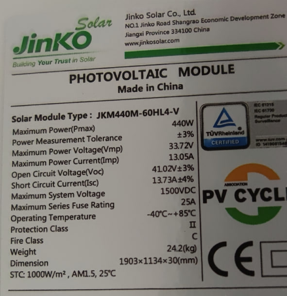

28x JKM440M-60HL4-V
String A - 8 Panels x 41v = ~328V
String B - 6 Panels x 41v = ~246V

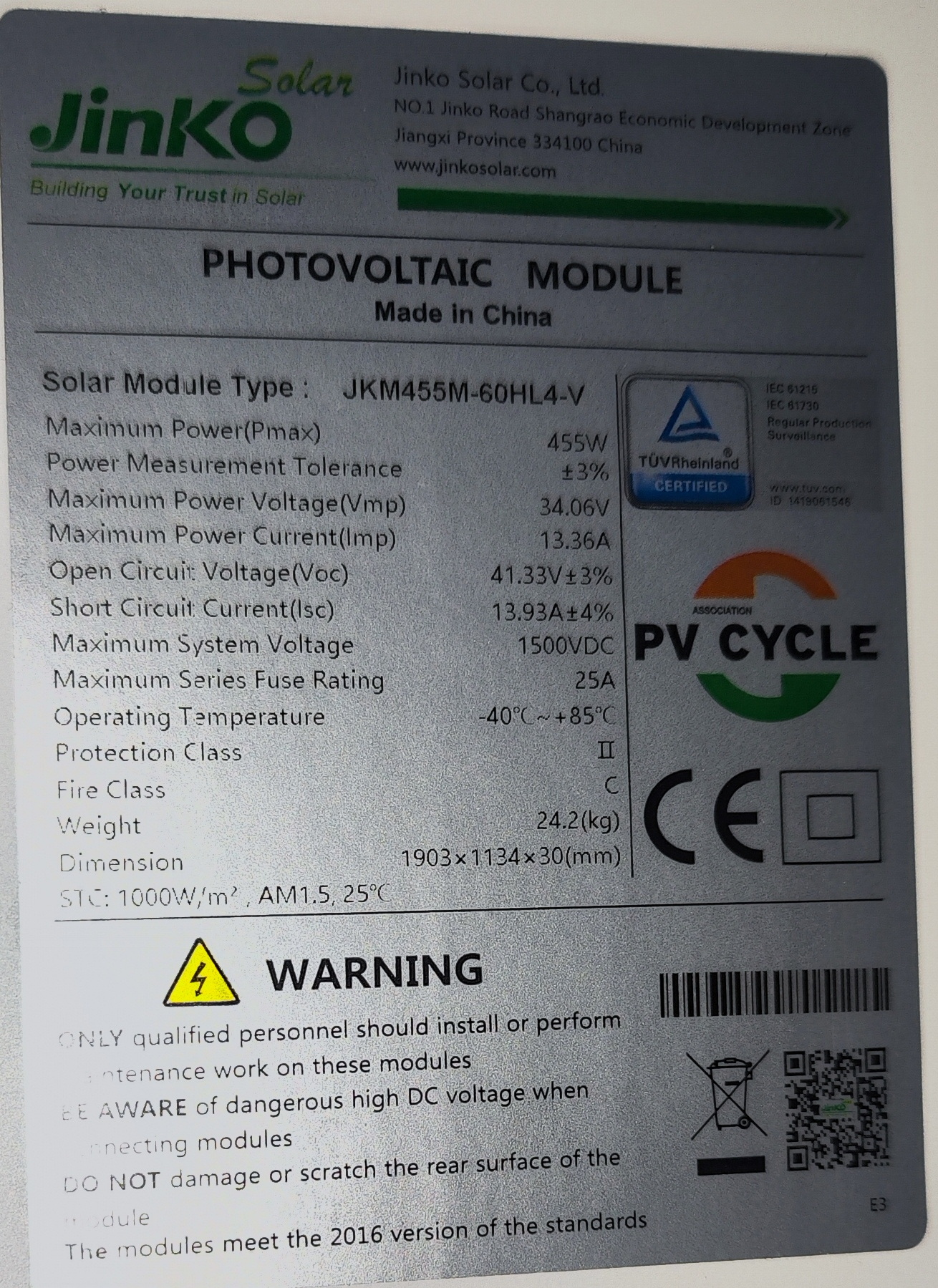

5x JKM455M-60HL4-V
Musim ale dokupit dalsie panely (nie som si isty kolko) , len tie JKM455M-60HL4-V uz moc nie su (este pohladam) a teraz vsade maju JKM470N-60HL4-V pripadne JKM475N-60HL4-V
4. Spravim na novomVS-120 #3:
string E - 5x JKM455M-60HL4-V
string F - X x JKM470N-60HL4-V
Slo by to tak? alebo string E a F by mali mat rovnake panely?

28x JKM440M-60HL4-V

5x JKM455M-60HL4-V

1. Treba si všímať Voc, ktoré treba vynásobiť *1,15-1,2 kvôli zime a Isc
2. Nie je dobré chodiť na min. napätie, treba mať aspoň 2x toľko, čiže cca. 4-5 panelov
3. môžeš kľudne dať 8ks na mppt1 a 7ks na mppt2
4. každý string v sérii musí mať rovnaké panely. Pri VS120 máš 2x mppt, čiže vieš dať na mppt1 iné panely ako na mppt2.

Pisal som aj do Jinko, su z rovnakej serie a v podstate to ma fungovat tak ze sa ten 455 znizi na 440w = S cim nemam problem. Pripadne mam pripravene este Tigo + APcko na tie kde moze vznikat tien.
4. Problem je uz kupit tie "nizsie 440-460w" su dostupne len 470-475w

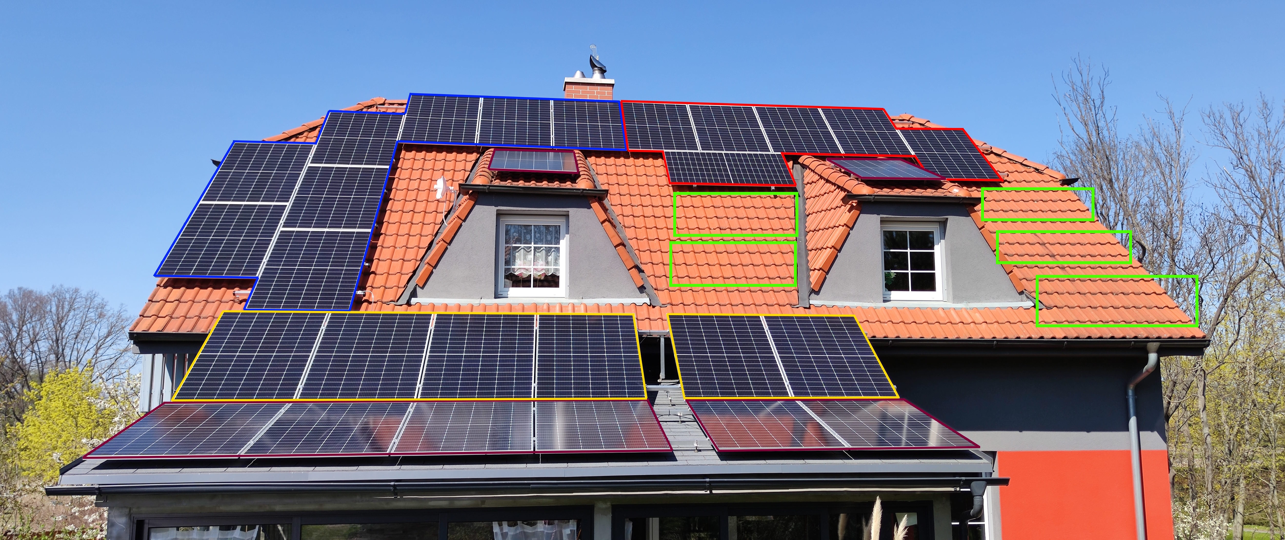

Jeden string v sérii by mal byť orientovaný rovnako a najlepšie bez tieňov. Ako to máš na streche rozhádzané?
VS120 znesie slušné prepanelovanie, takže kľudne môžeš dať aj 10ks panelov do série na 1xmppt, len bude nabíjať baterku s max 60A.

Mam na streche tie vykery, teda povodne som casti kde by vznikal tien som vynechal.
Stringy su "farebne" oddelene
Slnko zacina z prava do lava, teda viacmenej cisty JUH.
Mozem pridat/prepojit stringy a pridat novy panel ale ten bude len 455w a bude na tom cca od 15-6hod vznikat tien, teda som planoval dat TIGO.
