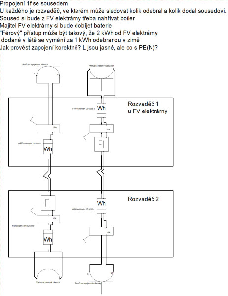

Jak vyřešit zákonným způsobem sdílení elektřiny z FV elektrárny se sousedem bez zbytečného papírování?
V létě máme přebytky, které můžeme nabídnout sousedovi a ohřívat mu třeba boiler. Je dovoleno ohřívat bezplatně sousedovi boiler mojí elektřinou z FV?
V zimě máme nedostek elektřiny. Může nám v zimě soused bezplatně dobíjet baterie?
U každého by byl rozvaděč, ve kterém by oba mohli sledovat kolik elektřiny spotřeboval boiler a kolik nabíječka baterií. A třeba by se dohodli, že za 2 kWh z fotovoltaiky poputuje zpět 1 kWh.
Jak vyřešit vodič PE(N)? Stačí mezi sousedy vést:
- jen 3 vodiče (L1, l2, společný PEN)
- 4 vodiče (L1,L2, PEN1, PEN2),
- 4 vodiče (L1, L2, N1, N2) a PE si vyřeší každý u sebe
- nebo 6 vodičů (L1, L2, N1, N2, PE1, PE2,)
a na které straně budou uzeměny/přizeměny?
Schéma předpokládá zapojení přes zásuvku/vidlici, ale samozřejmě by byla vhodnější pevná instalace.
Využitím jinak nevyužitých přebytků kromě jiného zachraňujeme planetu, tak by měl existovat zákonný způsob jak toto realizovat bez síťového dodavatele.

Sdílení elektřiny se sousedem je samozřejmě bez problému možné a je to legální. říká se tomu "přímé vedení".
Více je popsáno např. zde: https://www.fbadvokati.cz/ke-stazeni/fb ... vedeni.pdf
Je běžné že provozovatel poloostrovní elektrárny natáhne kabel přes plot k sousedovi a přes léto mu ohřívá bojler a v zimě si na to samé vedení připojí nabíječku baterií a bere elektřinu od souseda. Do toho distributorovi nic není kdo a kam natáhne "prodlužku"

Oto, ale to pdfko popira to, co jsi napsal. Je tam jasne napsane, ze fve bez licence muze jen svou spotrebu, nemuze to nikam dodavat, ani primym vedenim.
Ostatne je to to stejne, jak pred casem nakousl mwt, o prodeji najemnikovi. Vysledkem je potreba licence, muze to byt i bez zivnosti do urcite velikosti.
Takze bud to bude muj bojler u souseda a sousedova nabijecka u me, ale tam hrozi to, co psali kluci vyse, anebo to jet ofiko, ale pres licenci atd. Tak to paradoxne ma lepsi soused, protoze ti muze "neco" pronajmout s podruznym elektromerem, tudiz ti elektrinu neprodava, ty ji jen spotrebovavas na zaklade najemni smlouvy. Nicmene je tu zase to, co zminovali kolegove, bez papiru a oficialit, je to na rozhadani se.
Z celeho toho komunitniho sdileni je pouzitelna akorat ta jedna vec, a totiz mezi sebou samym. Tedy i ty mestske plochy a napajeni budov, kde to nejde, z mist, kde to jde. Anebo barak tady a byt tamhle. Coz je zajimave treba pro me, na barak se mi vleze klidne jeste dalsich 10 kWp, na bytovku, ac s tim technicky a smluvne neni problem(souhlas mam), tak rozumne narvu tak 2 panely, aniz by to bylo degradovane stiny (mrte kominu a kominku, plus budouci stresni okna).
