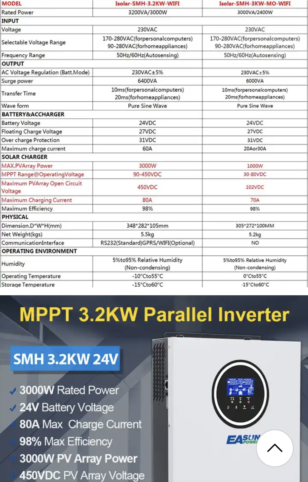

V provozu to bude od jara do podzimu. Je to pro kolegu ma moznost olovo zadara tak ho tam chce ja bych taky dal LiFePO osobne:) Vaham zda nedat EASUN 3,2kw viz priloha a k tomu 4ks https://shop.gwl.eu/cz/Solarni-systemy- ... html?cur=2 ale nevim zda to nebude malo napeti MPPT. Diky

Vezmu asi ten EASUN, na tohle by to mohlo uplne stacit. Myslis ze 4panely v serii budou stacit? Diky

Nevím kolik mají napětí, ale pro mppt do 500V je třeba aby za provozu bylo napětí aspoň kolem 200V pro správnou funkci.
Proč nevezmeš nízkonapěťový a dáš 2S2P?
Taky můžeš vzít zde must https://shop.mypower.cz/menic-kombinova ... 000w-11537
Napětí PV 30-130V (voc 145V) to 2S dají připojit k tomu můžeš 2000Wp
Nehledě na záruky, náhradní díly atd......

Tady akorát pozor na napětí třeba revo co teď prodávám má napětí 30 až 80V voc 102V což už může být pro některé panely nevyhovující.

Těch 200V je ale doporučovaný pro ty MPPT 120-450V, ale ten HV Easun co tam dával má MPPT 90-450V (jako mají například měniče MAX) a ten se chová líp než ty klasický. Ale je pravda, že i tak by tam bylo lepší mít v sériii alespoň 5 panelů nebo použít ten LV MPPT.

Samozřejmě netuším jak se ten konkrétní model chová....
Měl by se spíš vyjádřit někdo kdo tento model má.
