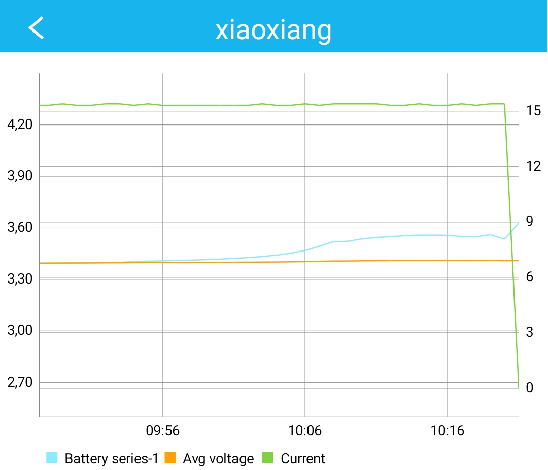

Zdravím, dělám inicializaci 16+16 ks CALB 200Ah a při druhé sadě se mi začal jeden článek divně chovat.
Průběh inicializace je asi takový:
1. 3 dny paralelně 15A aby se alespoň částečně vyrovnaly.
2. Přepojím do série s JBD BMS a nabíjím 15A dokud první článek nedosáhne 3.6V (nasteveno v BMS a ta to automaticky odpojí).
3. Přepojím paralelně a jedu až do konce do úplného srovnání.
První sada 16ks prošla tímto parádně a je vybalancovaná bez problému, ale druhá sada při tom sériovém zapojení udělala tuhle podivnost: Článek mám označený už od vybalení z krabice, protože měl vyšší napětí než ostatní, předpokládal jsem tedy, že bude více nabitý a dávám na něj pozor. Včera večer jsem dosáhl poprvé 3.6V a odpojil nabíječku a přes noc nechal článek vybíjet asi 0,8A, takže jsem z něj odebral asi 8Ah. Dnes ráno jsem nabíječku připojil a po asi 20 minutách se začalo napětí na článku divně vlnit, opravdu to není chyba BMS, měřil jsem i ručně a napětí při nabíjení klesalo.
Už se s tím někdo setkal?

Kdybych je nabíjel jen na 3.35V při inicializaci, tak je asi nikdy nesrovnám, takového napětí dosáhnou prakticky ihned po připojení nabíječky.
Co se týká obvyklého provozu, tak tam mám horní limit 3.45V a float na 3.37V, tak mi nepřijde že bych je moc přetěžoval napětím. Asi bych klidně mohl ještě snížit horní hranici, tam už prostě víc kapacity stejně nevleze. Téma je ale hlavně o tom, jak je možné, že při nabíjení napětí jednoho z článků klesalo, to mi prostě hlava nebere, že by mizerný kontakt?

Kdyby BMS umožňovala vyšší balanční proud, tak by to bylo kvůli tomu, že z článku s nejvyšším napětím odčerpává náboj jinam, článek je tedy dobíjen nižším proudem a napětí na něm poklesne.

Tomu samozřejmě rozumím, tady ale balancer pracoval nepřetržitě a moc nezmůže, 0,2A balanční proud proti 15A nabíjecímu bude mít úplně zanedbatelný vliv. Ten článek byl už od vybalení z krabice více nabitý než ostatní, tak došel do plna dříve.
Když jsem to zkusil další den zopakovat, tak už byla křivka napětí pouze stoupající a tento fenomén se znovu neprojevil. Víc už jsem to nezkoušel a nezkoumal a připojil paralelně, ale asi mi to bude vrtat hlavou ještě dlouho.
