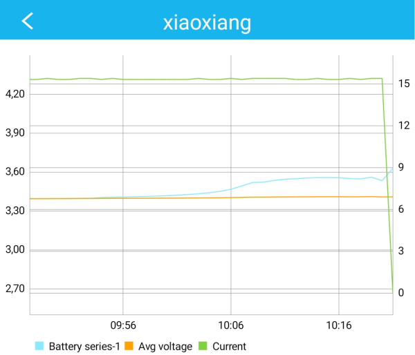

Zdravím, dělám inicializaci 16+16 ks CALB 200Ah a při druhé sadě se mi začal jeden článek divně chovat.
Průběh inicializace je asi takový:
1. 3 dny paralelně 15A aby se alespoň částečně vyrovnaly.
2. Přepojím do série s JBD BMS a nabíjím 15A dokud první článek nedosáhne 3.6V (nasteveno v BMS a ta to automaticky odpojí).
3. Přepojím paralelně a jedu až do konce do úplného srovnání.
První sada 16ks prošla tímto parádně a je vybalancovaná bez problému, ale druhá sada při tom sériovém zapojení udělala tuhle podivnost: Článek mám označený už od vybalení z krabice, protože měl vyšší napětí než ostatní, předpokládal jsem tedy, že bude více nabitý a dávám na něj pozor. Včera večer jsem dosáhl poprvé 3.6V a odpojil nabíječku a přes noc nechal článek vybíjet asi 0,8A, takže jsem z něj odebral asi 8Ah. Dnes ráno jsem nabíječku připojil a po asi 20 minutách se začalo napětí na článku divně vlnit, opravdu to není chyba BMS, měřil jsem i ručně a napětí při nabíjení klesalo.
Už se s tím někdo setkal?

Kdyby BMS umožňovala vyšší balanční proud, tak by to bylo kvůli tomu, že z článku s nejvyšším napětím odčerpává náboj jinam, článek je tedy dobíjen nižším proudem a napětí na něm poklesne.

Tomu samozřejmě rozumím, tady ale balancer pracoval nepřetržitě a moc nezmůže, 0,2A balanční proud proti 15A nabíjecímu bude mít úplně zanedbatelný vliv. Ten článek byl už od vybalení z krabice více nabitý než ostatní, tak došel do plna dříve.
Když jsem to zkusil další den zopakovat, tak už byla křivka napětí pouze stoupající a tento fenomén se znovu neprojevil. Víc už jsem to nezkoušel a nezkoumal a připojil paralelně, ale asi mi to bude vrtat hlavou ještě dlouho.
