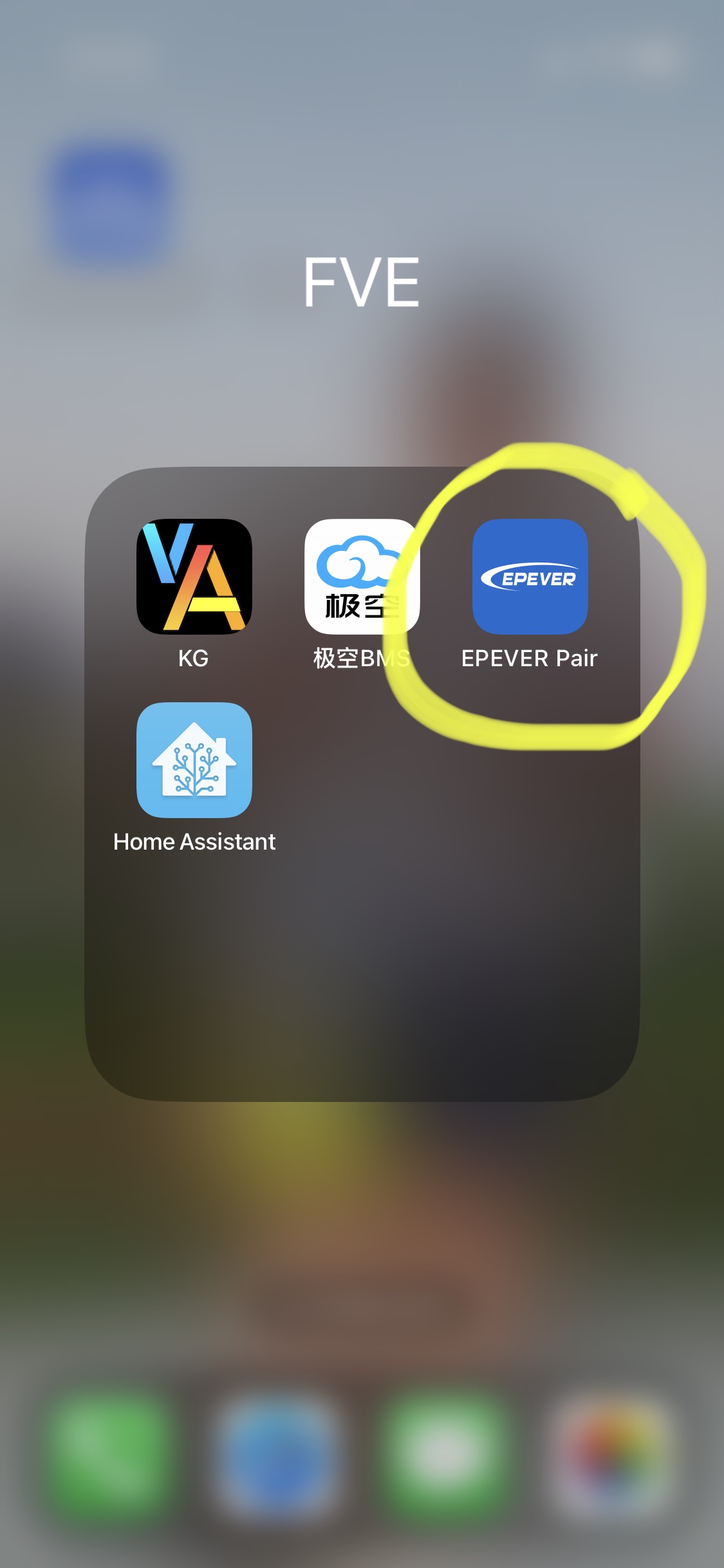

Re: EPEVER Tracer 10420 AN - připojení k softwaru.
Co mas androjd alebo ios?ja mam ios a vola sa to Epever pair
3x GWL SUN-2000G paralelne
- Tom68
- Příspěvky: 20
- Registrován: čtv zář 08, 2022 8:54 pm
Díky, podle ikonky to je přesně to, co jsem stáhnul pro Android. Dál musím počkat až mi doručí to BT. Zatím se pokusím rozchodit ten SW na PC, ale moc si nevěřím, ač mám origoš kabel, tak se PC nemůže spojit s regulátorem. Díky za informace. A jak jsi spokojený s epeverem? Měl jsem dříve Axperta a moc se mi to nezdálo. Tom.Migel píše:Co mas androjd alebo ios?ja mam ios a vola sa to Epever pair
