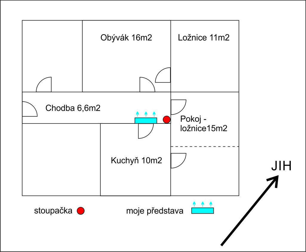

Rád bych se zeptal zkušenějších na to, kam umístit klimatizaci.
Jedná se o rodinný dům, o rozměrech cca 10x10m, který je zaizolovaný. Prostorově by mi nejlépe vycházela stoupačka v rohu chodby, a klimu pověsit do chodby. Dveře do obýváku, ložnice, kuchyně jsou po většinu roku otevřené. Pokoj – ložnice syna je částečně přepažený posuvnými dveřmi, takže by stačilo chladit jen tu polovinu sousedící s chodbou. Myslíte, že to bude fungovat, nebo je to hloupost a bude třeba dát samostatné jednotky třeba do obýváku, pokoje – ložnice…?

podle me to fungovat dobre nebude. Chladnejsi vzduch z chodny se bude blbe sirit. Udelal bych to primo do mistnosti kde se travi cas nebo kde to zlepsi uzivani. Ja mam podkrovi a tam dva detske pokoje. Jeden je ted teda lozinice. Do obou jsme dal klimy. Poustime ted prakticky jen tu u deti pred spanim. V loznici to vychladne nez jdeme spat samo. Ale mame to tam zaizolovane i zevtrni takze to nema velkou tepelnou kapacitu. Dolu by se hodila do obyvaku ale tam se to da prezit.
Zkusenost z meho podkrovi je, ze zapnuti klimy v jednom pokoji se pres chodbu vzduch do druheho moc nesiri

Tepelná kapacita vzduchu je malá a má malou tepelnou vodivost.Chlad se šířít bude velmi pomalu.
Zbytek už si umíš odvodit.

keby to umiestnil nad vchodove dvere tak by to mohlo tungovat, alebo nie? chladny vzduch bude fukat cez celu chodbu a ak budu otvorene dvere do izieb, mohlo by tam nieco dofuknut. alebo je moja teoria zla?
takto som to totiz chcel riesit ja akurat nemam na konci chodby dvere ale je to otvorene do tej velkej miestnosti

Trochu to prejde, ale žiadna extra výhra to nie je. Môžem urobiť grafy...

Já být tazatelem,tak zrušim polovinu té chodny a spojím obyvák s kuchyní a potom jedna jednotka bude stačit.

Díky všem zatím za rady. Bohužel jste mě moc nepotěšili. Bourat se nic nedá, ta jedna zeď chodby je nosná. Vycházel jsem z toho, že ta klimatizace fouká před sebe. Když jí nechám naproti otevřené dveře, že to hlavně do toho obýváku, ten chlad „natlačí“. Do zbytku místností jsem předpokládal, že to „nateče“ samovolně. Asi to funguje jinak

Na přenesení stejné energie kterou pojme 1m3 vody je potřeba cca 3300m3 vzduchu.Vzduch je vhodný maximálně na přenos malých výkonu.

Na chodbě pod stropem rozvod z jednotlivých místností ke klimě. Buďto sání teplého vzduchu, nebo výfuk chladného (konzultovat se vzduchařem). Zakrýt podhledem. V místnostech nade dveřmi mřížky. Škvíra pode dveřmi, nebo mřížky dole ve dveřích. Potrubí nějaký sonodec (hluk).Franta2776 píše:Já být tazatelem,tak...

Cirkulace vzduchu je těmi dveřmi přerušená - je to malý otvor. Ale něco to udělá. Mám klimu v obyváku na jih a přilehlou chodbu to ochladí, resp. odizoluje. Ale je to přes 2křídlé otevřené dveře. V největších vedrech to bylo - obyvák 21st, chodba 23st. Bez klimy obyvák 28st, chodba 26st. Klimu bych dal tam, kde má být udržovaná teplota. Pro takto orientovaný RD bych dal multisplit a 2 vnitřní jednotky- do každé ložnice 1. Případně instaloval předokenní žaluzie.

A výsledná cena bude vyšší než když pořídí samostatnou jednotku do každé místnostiKostěj píše:Na chodbě pod stropem rozvod z jednotlivých místností ke klimě. Buďto sání teplého vzduchu, nebo výfuk chladného (konzultovat se vzduchařem). Zakrýt podhledem. V místnostech nade dveřmi mřížky. Škvíra pode dveřmi, nebo mřížky dole ve dveřích. Potrubí nějaký sonodec (hluk).Franta2776 píše:Já být tazatelem,tak...
Vzduchaří jsou ze stejné cenové kategorie jako prodejci FV a tepelných čerpadel.

měl jsem kdysi klimu (12kBTU) proti 3.5m vzdálenýmu otvoru do druhé místnosti cca 1.5x2.2m a nebylo to ono, v jedné místnosti zima, ve druhé moc teplo. Po rekonstrukci mám 2ks 9kBTU tj jednu v každé místnosti a je to jiná liga. Jelikož je to stávající stavba, tak řešení jako multisplit nepřichází v úvahu, ono ani cenově to není velká výhra. A z vlastní zkušenosti doporučuju sledovat krom COP a EER taky hlučnost jak vnitřní tak venkovní. 9kBTU Panasonic 1m ode mně dělá menší hluk než Sinclair 18kBTU na druhé straně ulice...
