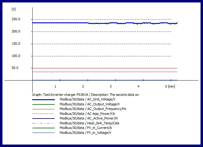

Dobrý den všem. Chtěl jsem si cca před půl rokem koupil inverter REVO-VM2400-24V , ale obchodník mi místo něj poslal PS3KVA a ještě mi tvrdil, že je to vlastně to samé .. ale nebylo, to jsem postupně po mnoha zkušenostech zjišťoval .. co jsem kolem toho naskotačil zjistíte i tady na MyPower (hledejte PI30 a nebo PS3KVA). Nakonec jsem se k tomu, co jsem si koupil, skutečně dopracoval a koho to bude víc zajímat, tak sem určitě budu dávat další info.
Dopracoval jsem se nakonec i k tomu komunikačnímu protokolu a k němu i k programu, který s tímto invertorem dokáže komunikovat. Ten program mám zatím ale odzkoušený jen na tom mém inverteru PS3KVA.

Mám opět vylepšenou verzi programu Modbus30 Ansi. Hlavním důvodem vylepšení byla nepřehledná stránka Status, kterou jsem rozdělil na dvě stránky - Nominal a Status.
- Modbus30-Ansi-Title.jpg (117.12 KiB) Zobrazeno 908 x

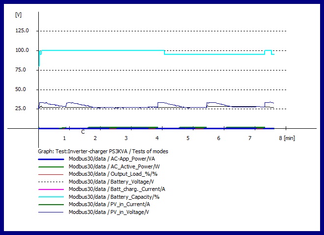

Dokončil jsem opravy a doplňky ve verzi programu Modbus30 Ansi protokol PI30 pro řadu inverter/charger PS1-5KVA a na odzkoušení datových funkcí programu sem dávám vylepšenu verzi Modbus30demo, kde je opět eliminována komunikace přes porty.
