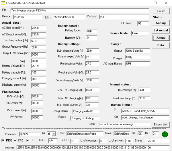

Mám vylepšenou verzi programu Modbus29 Ansi. Hlavním důvodem vylepšení byl problém s příkazem QPIRI, který sice čte nominální hodnoty ale bohužel současně mnoho proměnných vrací zpět do defaultního stavu.

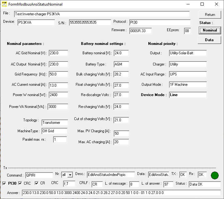

Mám opět vylepšenou verzi programu Modbus30 Ansi. Hlavním důvodem vylepšení byla nepřehledná stránka Status, kterou jsem rozdělil na dvě stránky - Nominal a Status.

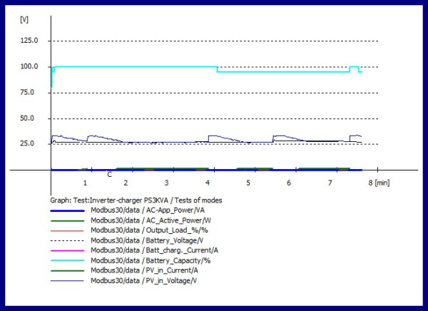

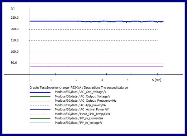

Dokončil jsem opravy a doplňky ve verzi programu Modbus30 Ansi protokol PI30 pro řadu inverter/charger PS1-5KVA a na odzkoušení datových funkcí programu sem dávám vylepšenu verzi Modbus30demo, kde je opět eliminována komunikace přes porty.

V programu Modbus30 jsem odstranil většinu chybek a problémků a dávám sem v zipu shareware versi, v té je pouze omezen počet zaznamenávaných dat na 50 , jinak by měla být plně funkční. Zip stačí rozbalit do adresáře, v kterém budete program spouštět a testovat.
