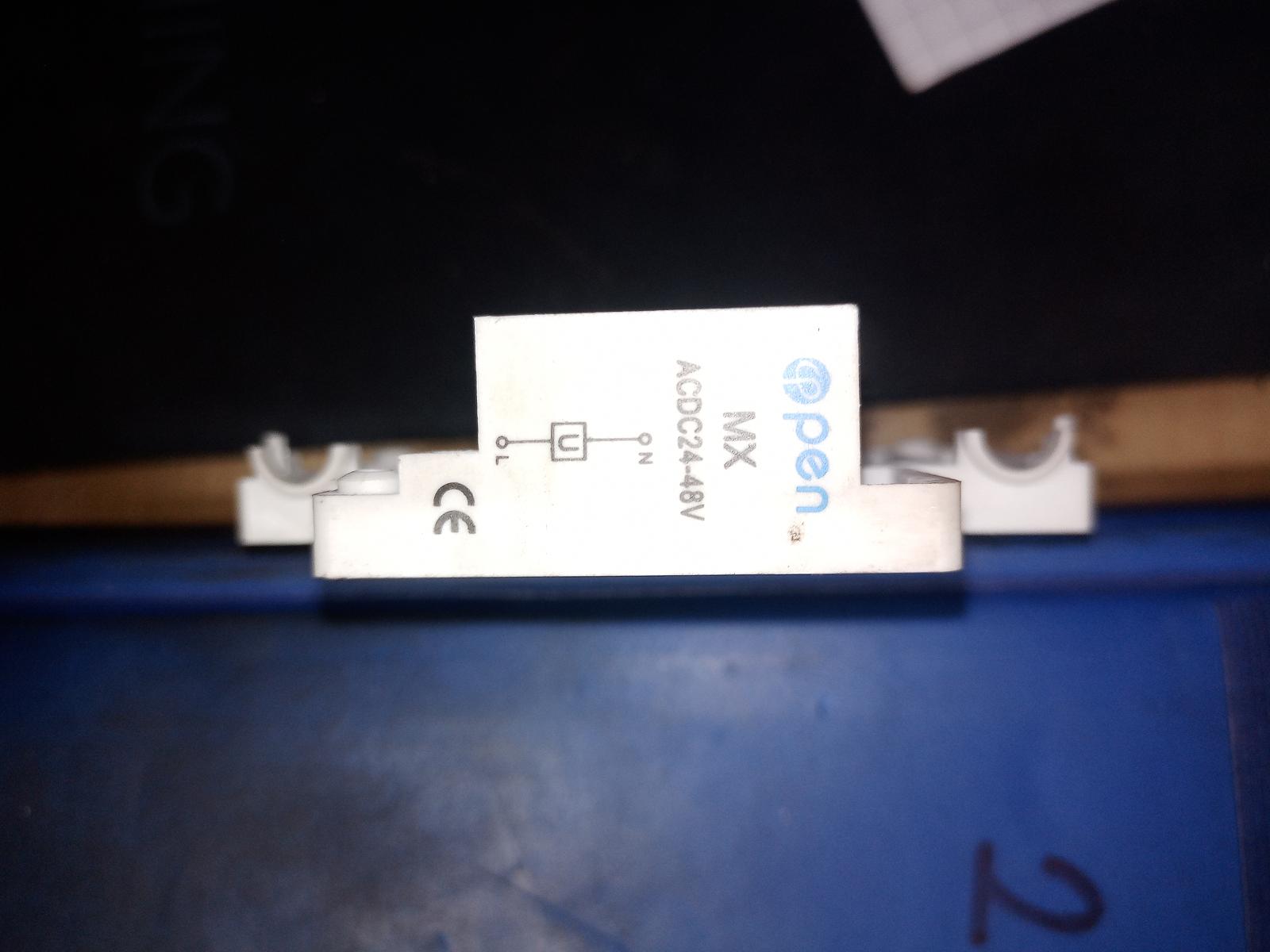

Dobrý den

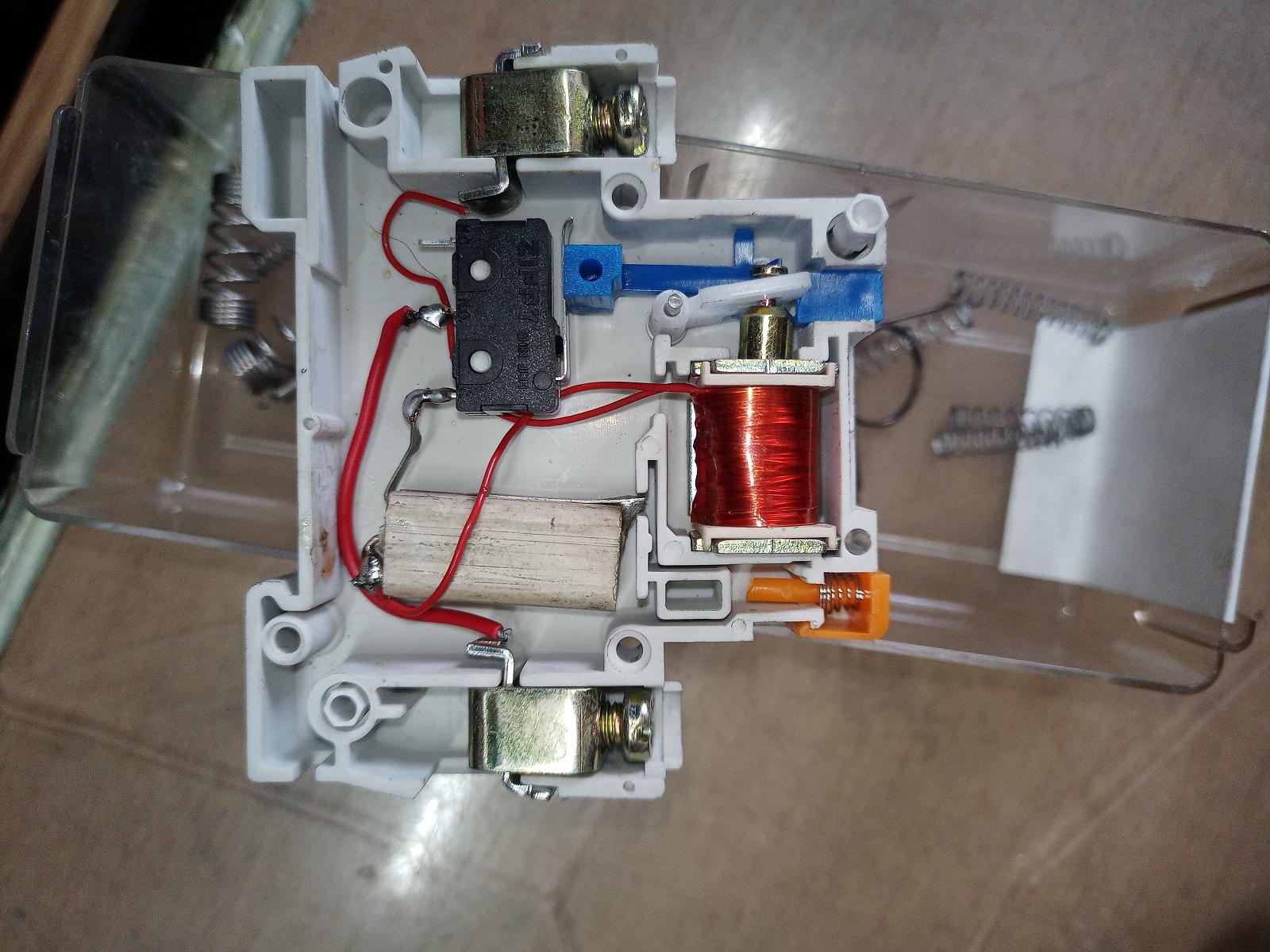

Chci se podělit o nový poznatek.Tento typ Vyrážecí cívky (obrázek) je asi jen na jedno použití. Při přivedení napájení 48V cívka sepne,schodí jistič´=vše OK.Jenže se sama zničí.Průchozí proud bezpečně uvaří kontakty v mikrospínači který je na 5A.Po rozebrání sem koupil nový mikrospínač a seriově s cívkou sem dal odpor 10ohm 5W. Takto má vyrážecí cíka odběr max 2A a nikde nic nehoří.Odpor ten krátký impuls vydrží,protože mikrospínač přeruší kontakt napájení cívky

Máš podobný poznatek jako já https://forum.mypower.cz/viewtopic.php? ... ka#p181249. Zůstávám u stykačů, které zatím nezklamaly.

ja zkousel svoje etimat kdyz mi prisly a taky me teda zarazilo ze ikdyz pisou 48V vyhodili jistic i pri 6V a proud tam v tu chvilku netekl zrovna maly. Pri 48V to musi byt pekna racha. Zatim ovladani civek nemam domyslene ale asi tam povedu treba jen 12V

jak sem tam dal 10ohm odpor ,zkoušel sem několikrát za sebou i s jističem a vše OK.Napětí ca 57V
