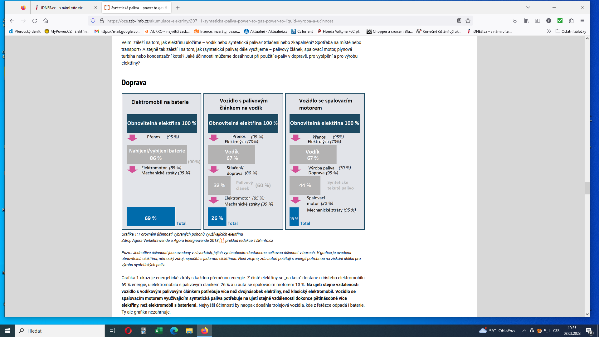

- Příspěvky: 7060
- Reputace:683
Re: Akumulace do vodíku - Proof of concept
Spalovák 13%,palivový článek26%,baterkové auto 69%
Baterkové auto jednoznačně vítězí

- Příspěvky: 7060
- Reputace:683
V té tabulce je nastíněná účinnost ukládání.Dexter píše:Děkuji za reakce a rozpoutání diskuze.
Chci jen upřesnit, že se jedná o skutečný projekt s očekávaným spuštěním ještě v letošním roce.
Zaměření primárně na sezonnní akumulaci. Vodíková mobilita není bez zajímavosti, ale není to pro nás to zásadní
Elektrolýza a stlačení a budete na účinnosti okolo 30%.
