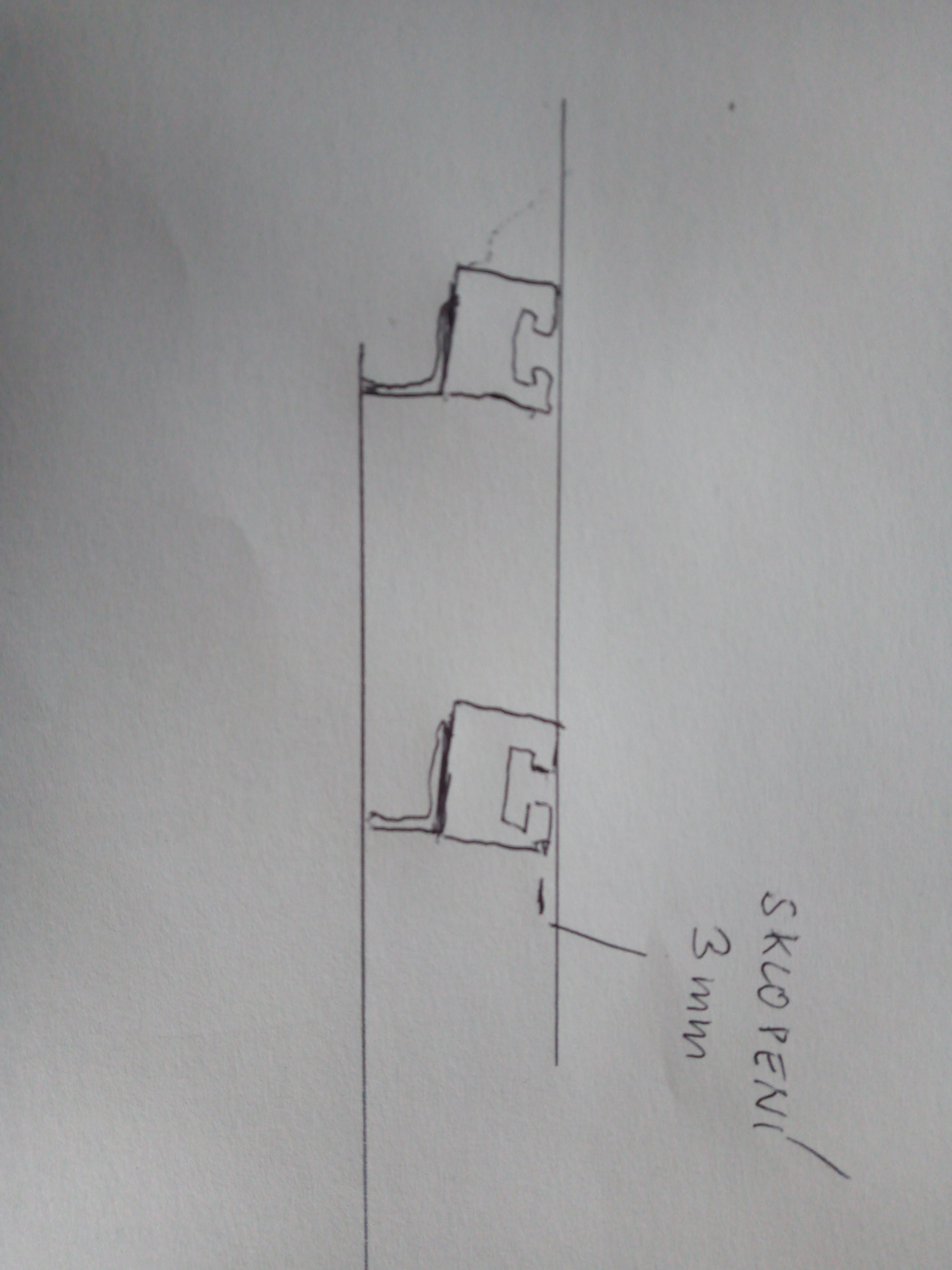

Setkal s tím co já někdo? Mám namontované nastavitelné střešní háky pod tašky. Když jsem na ně začal montovat profily, zjistil jsem že potom profily netvoří rovinu, ale jsou nakloněné. Namontoval jsem několik řad. Srovnal přesně rovinu. Ale vychází tak že panely by neležely na rovině profilu, ale na jeho horní hraně. A od spodní hrany je mezera tak 3mm. Jsem docela naštvaný, protože jsem jich tam už dost namontoval a počítám že to budu muset celé upravit
Milimetr by nehrál roli, ale tohle je dost když za to vezmu, abych to srovnal, nadzvedávám tašky a je to docela tah. Už se to někomu stalo? Naznačil jsem to na obrázku jak to vypadá.

Netuším čím to je, způsobeno ale napadá mě, že jsou háky třeba trošku ujeté v úhlu ohybu. Řešení by bylo je malinko přihnout. Já použil háky stavitelné VARIO a tam bylo vše naprosto OK

Jsou z Polska. Taky Vario. Jinak materiál je solidní. Tento https://e-altamira.cz/cs_CZ/p/Stresni-H ... 0-145mm/96bokser01 píše:Netuším čím to je, způsobeno ale napadá mě, že jsou háky třeba trošku ujeté v úhlu ohybu. Řešení by bylo je malinko přihnout. Já použil háky stavitelné VARIO a tam bylo vše naprosto OK
Přihnutí samozřejmě je řešení. Ani ne složité. Až na to, že budu muset demontovat fest upevněné profily.

Jiné řešení není, než opravit úhel. Nebo to reklamuj, že horní rovina háku není rovnoběžná s tou spodní.

Martas74 píše:Jsou z Polska. Taky Vario. Jinak materiál je solidní. Tento https://e-altamira.cz/cs_CZ/p/Stresni-H ... 0-145mm/96bokser01 píše:Netuším čím to je, způsobeno ale napadá mě, že jsou háky třeba trošku ujeté v úhlu ohybu. Řešení by bylo je malinko přihnout. Já použil háky stavitelné VARIO a tam bylo vše naprosto OK
Sakra
- Martas74
- Příspěvky: 65
- Registrován: pon čer 06, 2022 3:34 pm
Re: Problém se střešními háky.
Na těch polských jsou trochu groty, na českých taky? No raději to nejprve vyzkoušej, upravit to nebude až takový problém, ale předem ne jako já...bokser01 píše:Martas74 píše:Jsou z Polska. Taky Vario. Jinak materiál je solidní. Tento https://e-altamira.cz/cs_CZ/p/Stresni-H ... 0-145mm/96bokser01 píše:Netuším čím to je, způsobeno ale napadá mě, že jsou háky třeba trošku ujeté v úhlu ohybu. Řešení by bylo je malinko přihnout. Já použil háky stavitelné VARIO a tam bylo vše naprosto OK
SakraTrošku mě strašíš... to co mám na střeše jsou VARIO z ČR a jsou ok ale v krabici mi tento týden přišli další přesně od z tohoto shopu co posíláš...
Tak snad nebudu mít stejný problém
Dám sem pak echo. Bral jsem je tam kvůli ceně protože byly levnější o cca 60kč kus oproti ČR.

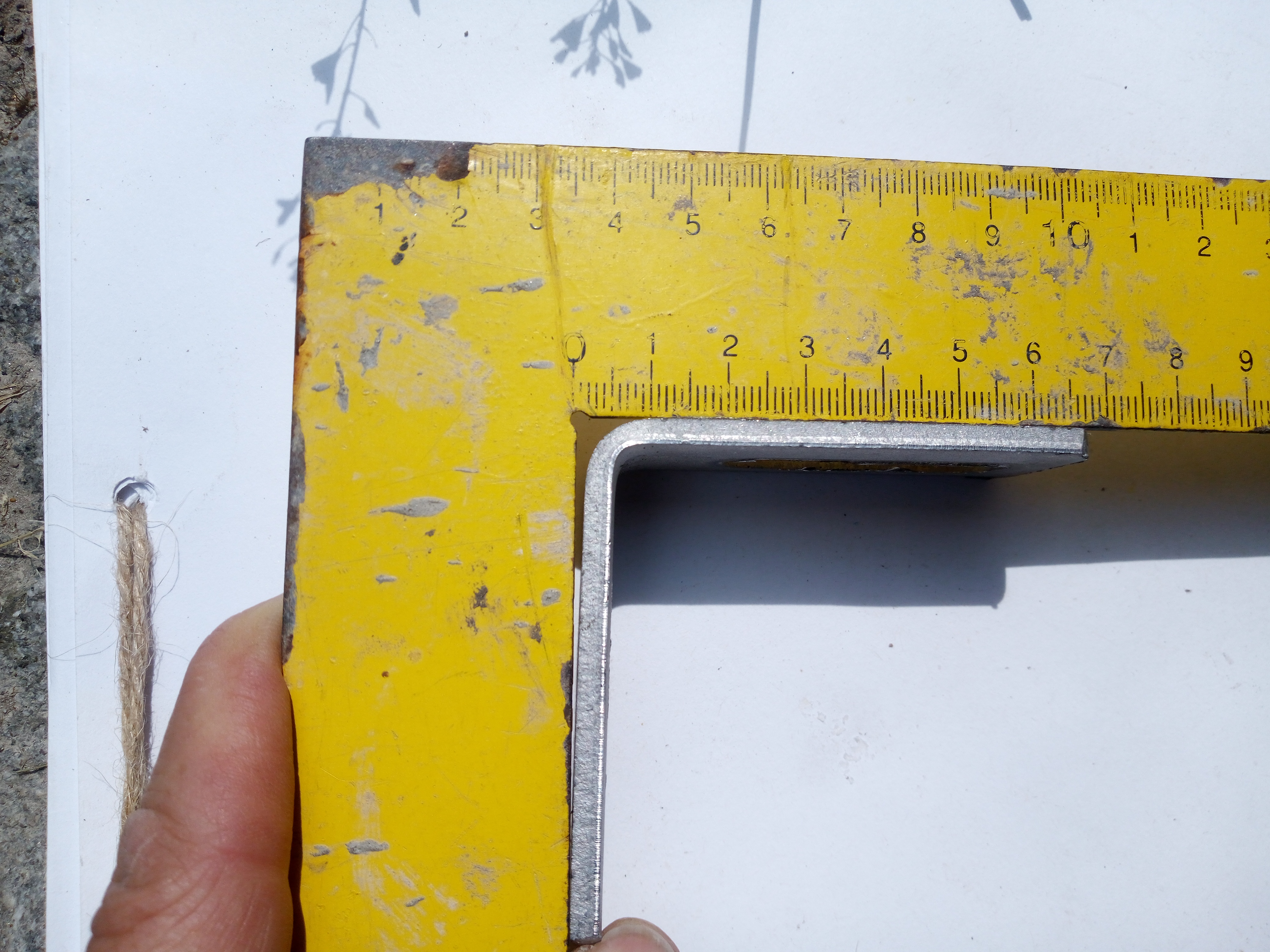

- petr.strejcek
- Příspěvky: 20
- Registrován: pát úno 08, 2019 6:52 pm
- Lokalita: Praha 21
- Lokalita:Praha 21Systémové napětí:48V
Koukni sem. https://forum.mypower.cz/viewtopic.php?t=10001
To stejné jsem řešil taky. Bylo to chybně zúhlované zetko
Odesláno z mého 2201117TY pomocí Tapatalk

Naštěstí mi pomohlo, že mám střechu s výraznou vlnou na taškách, takže ten poslední díl háku který přímo drží profily lze snadno doladit hasákem bez demontáže profilů, protože je že slabšího matroše a mám ho dost vysunutý nahoru kvůli té vlně.
Nevím proč ale nechce mi to teď přidat fotku z telefonu. Ale u mě pravděpodobně není problém s úhlem zetek, které jsem ale nesundaval ze střechy ale ten poslední díl, vinglík je otevřený, nemá pravý úhel.
