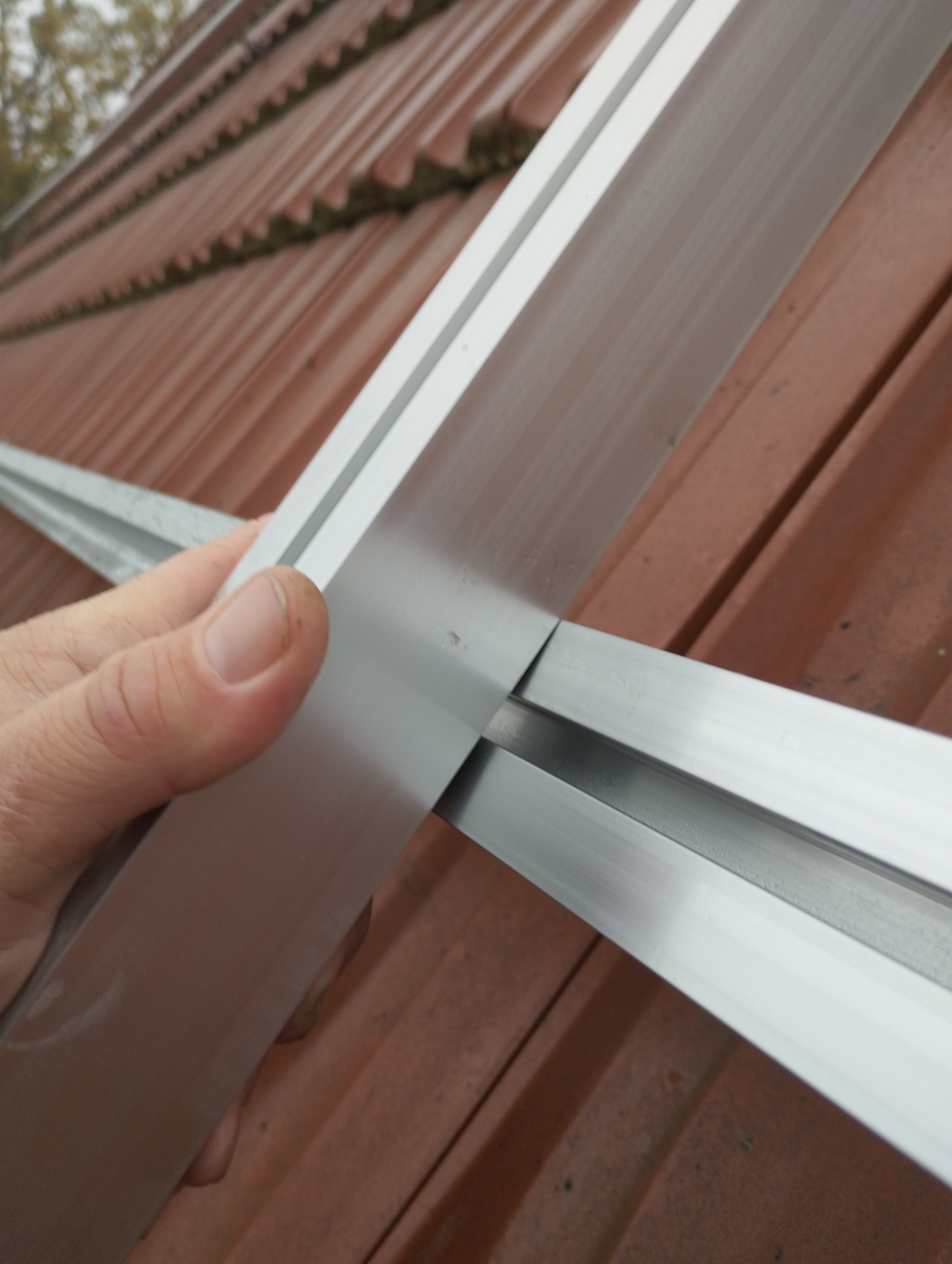

konečně po studiu všech dostupných info, hlavně zdejšího fóra a malé ostrovní elektráně na chatě, jsem dospěl do fáze elektrárny i doma. Nyní jsem ve fázi montáže profilů na střechu a narazil jsem na problém. Po namontování háků od zdejšího člena fóra jsem narazil na problém, nebo možná to problém není.
Když jsem namontoval háky a dal jsem na ně profily, tak profily jsou mírně "odehnuté" od střechy. Když položím mezi horní a dolní profil pokusně další, tak na obou vznikne vždy dole cca 3-4 mm mezera, jako na obrázku.
Háky jsou normálně na latích až do krokví.
Možná jsou zatím +/- 1 cm namontovány profily výškově jinak, ale to nemůže mít na to vliv.
Tak se chci zeptat, jestli to bude vadit při montáži panelů, nebo ne. Přijde mi, že správně by měly být rovnoběžně se střechou, a potom by to bylo OK a panely by seděly celou plochou vždy na profilu.

Čéče, asi jsi neměl deskriptivní geometrii
Jestli je nemáš stejě daleko od krokve, tak logicky profil kolmo položený nebude rovnoběžný s krokví.
A jestli ti to letí o ty dva centimetry ...

Pokud vidím na fotce tak se to dá poštelovat.....
Takže spodní blíž k střeše, horní dál od střechy.

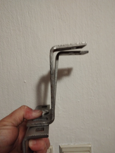

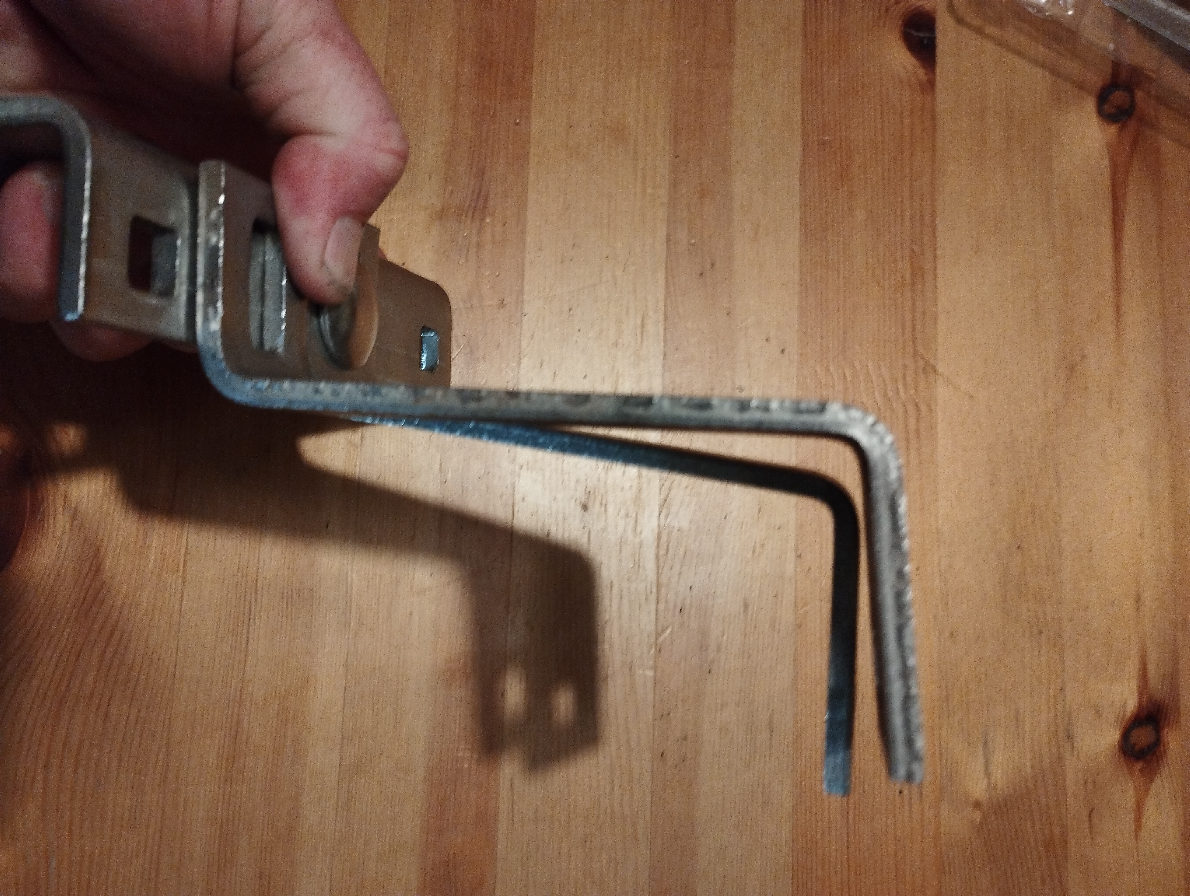

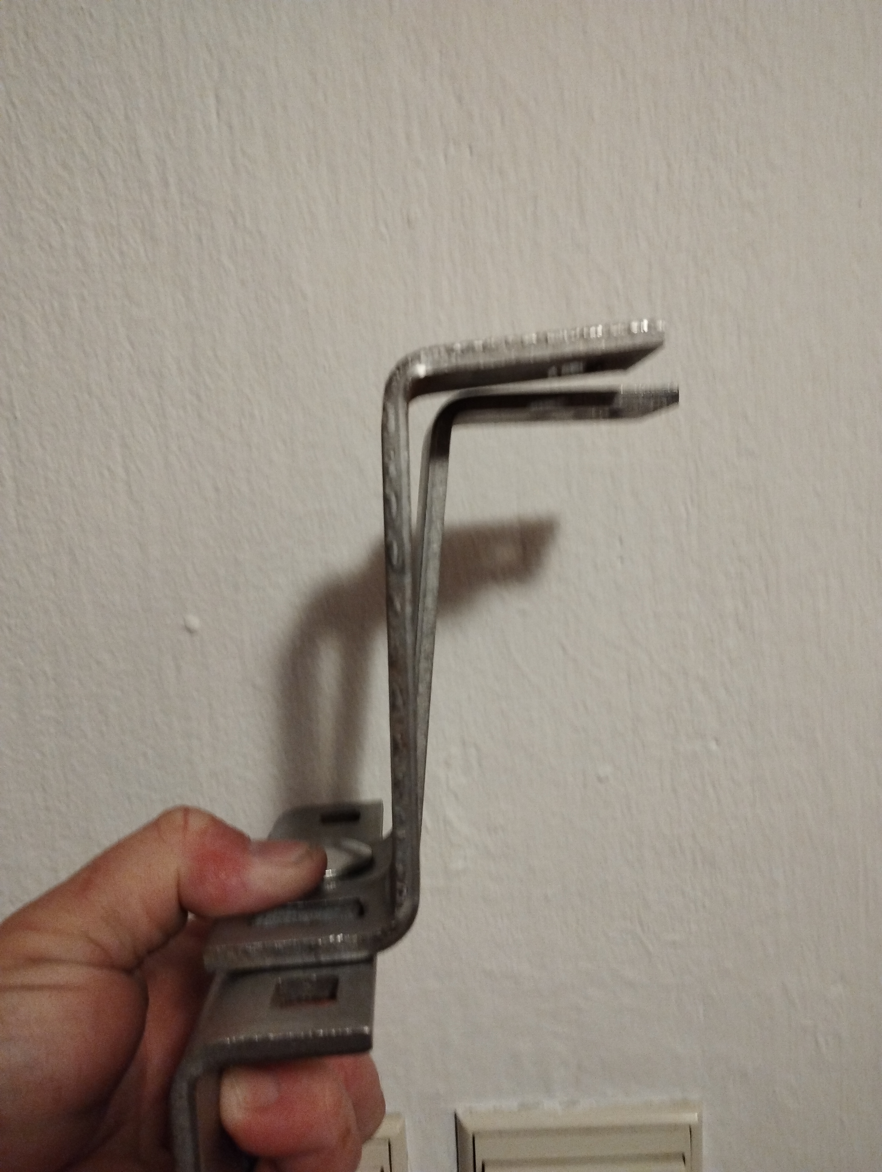

Jinak mi to nedalo a ještě jsem večer koukal na háky, který mám další doma a když jsem si přeměřoval rovnoběžnost základny háku a druhýho konce, tak jsem zjsitil, že je mírně vychýlenej ven, i když byly všehny šrouby plně dotažený. Takže jestli taky nebude náhodou problém v tomhle watsone.
Pak už jenom dyžtak přihnout ty koncový L-ka, abych se dostal do roviny, ale to bude celkem vopruz na tý tlouštce materiálu.

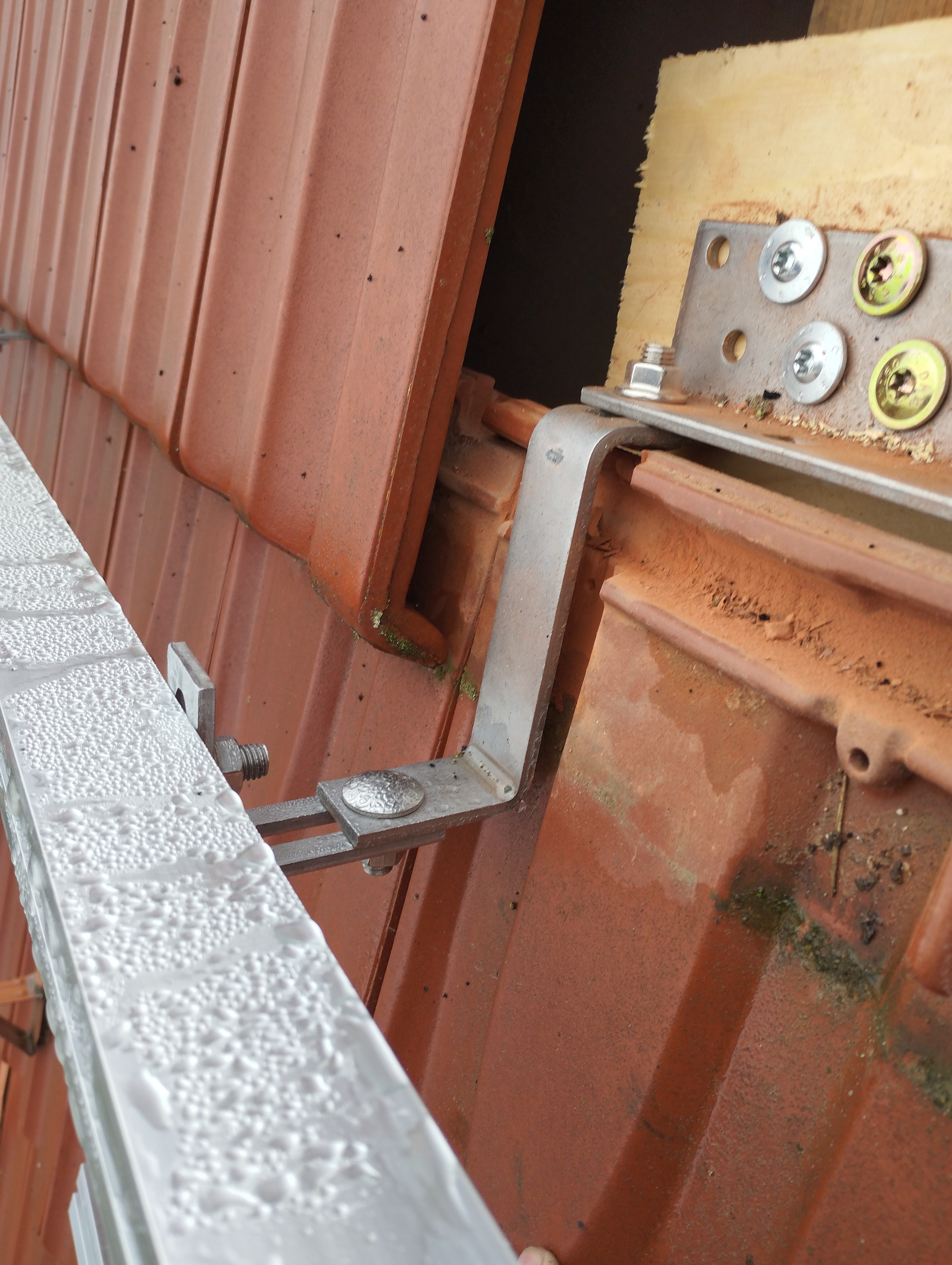

Tak jasně pokud je to nedoohnuté, tak odšroubovat a přihnou ty spodní L.
Je jasné že tu lištu nemůžeš mít dole na krytině a nahoře 20 cm od krytiny.
Měly by být stejně daleko.

Podle mne se ti to skoro srovná, až srovnáš výšku těch profilů. Resp. horní řadu dej na max. a uvidíš, kam tě to pustí na spodní. Jak máš daleko ty profily od sebe? To by mělo jít spočítat

No právě když jsem si to počítal, tak to vychází kolem 6-7 cm rozdíl horní/dolní, což je už moc. To nesrovnám. Navíc nad to v dohledný době půjdou další, tak aby to taky pak vypadalo nějak. O prasknutí se nebojim, přeci jenom je to kus nerezu a neohýbám z 0 na 100.cipis píše:Tak větší kladivo. Já myslel ty, co ještě nemáš namontované.

tak pánové, díky všem za rady. Po příchodu domů byl pachatel odhalen a náležitě potrestán.
Nedalo mi to a chtěl jsem zjistit, kde je problém a výsledek je, že v první dodávce háků byly všechny Z-ka špatně naohýbaný. Vzal jsem z druhý várky a vida
naohýbaný trochu jinak. Tak jsem jich nakonec na střeše pár přehodil ještě než se setmělo a tadá, hned to bylo jiný kafe. Takže asi vyřešeno. Jen musim dát výrobci "zpětnou vazbu". Takže ještě jednou díky pánové. Ještě mně ale čeká přehodit dalších 20 háků.
