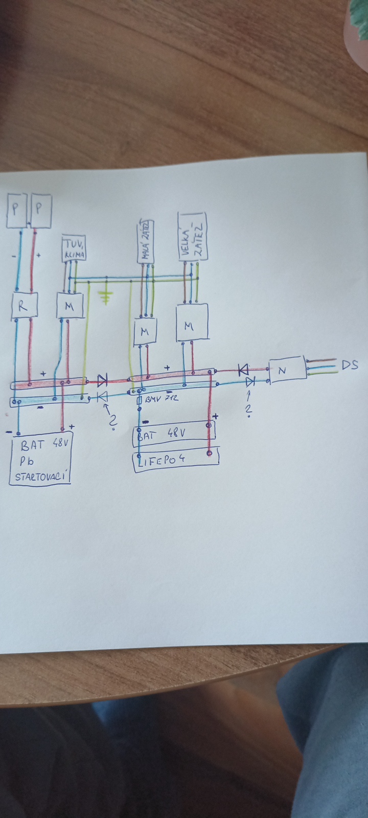

Ahoj
Mám 4ks vysloužilých 100 Ah autobaterií jako zálohu pro případ odpojení LiFePO BMSkou.
Přemýšlím že bych je oddělil diodou a použil je na ohřev TUV.
Když by šly mraky tak by to jelo v kuse, když se zatáhlo tak se měnič vypnul asi po dvaceti minutách na podpětí baterie.
Co si o tom myslíte?

Nejde to jednodušeji přes softwarové řízení podle SoC + proud do/z akumulátoru? Netuším, jaké řízení používá Tvůj systém, možná tam vidím BMV od Victronu? Zkus ze raději zaměřit na tohle, než přidávat další ztráty diodama. Když tam dáš obyčejné křemíkové, tak na každé je ztráta 0,7V, při 100A to bude 140W protopených úplně zbytečně.

Pokud dioda bude jen na + pól, když je mínus uzemněn, a vytěžovač je před diodou, pak přes diodu půjde max 80A, tedy 56 Wh ztráty když je energie dost.

Re: Zapojení bojleru na měniče s oddělenou baterii
Spojil bych baterky napřímo. Jeden čas jsem topil do bojleru přimo z měniče a spínal jsem to jen relátkem podle napětí na baterce (relé v epever traceru). Chodilo to dobře, když svítí, i na tvrdých LiFePo napětí poskočilo nahoru a relé seplo. Jen jsem si musel pohrát s nastavením napětí pro sepnutí a vypnutí, aby to nekmitalo.
