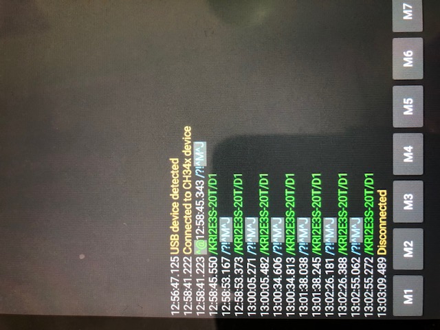

Zhrniem doterajšie výsledky. Nainštaloval som Serial USB terminal, komunikuje v poriadku so sondou, nastavil baudrate 300, databits 7, parity even, stopbits 1 a následne pricapil sondu na elmer a v HEX odoslal 2F 3F 21 0D 0A.
Elektromer Križík E3S-20T/D1 pekne odpovie a predstaví sa menom a typom viď foto, ale tým to skončí a nič z registrov neprezradí. Tých dotazov som na foto poslal viac, skúšal som meniť pauzu a iné drobnosti, ale stále odpovie iba predstavením. Protokol som pochopil tak, že po odoslaní môjho dopytu a jeho predstavení sa následne elektromer zasiela údaje sám, alebo je treba zadať ešte nejaký príkaz alebo znak?
EDIT: Znovu som sa začítal do IEC a vyzerá, že ten elektromer asi komunikuje v inom režime protokolu ako protokol A a potom čaká na zmenu rýchlosti ako režim protokolu B,C,D,E? alebo už neviem, v každom prípade už netuším, ako ďalej.
V zaslanej identifikácii elmer nezasiela žiaden iný údaj, takže vylúčiť môžem protokol B, kedy má pri identifikácii zaslať novú rýchlosť prenosu.
Mohol by to byť protokol C, kedy po odoslaní identifikácie čaká na na požiadavku na prenos dát, ale keď zopakujem požiadavku, zase sa len identifikuje, skúsim opakovanú požiadavku zaslať v rámci milisekúnd.
