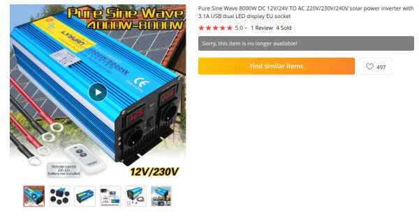

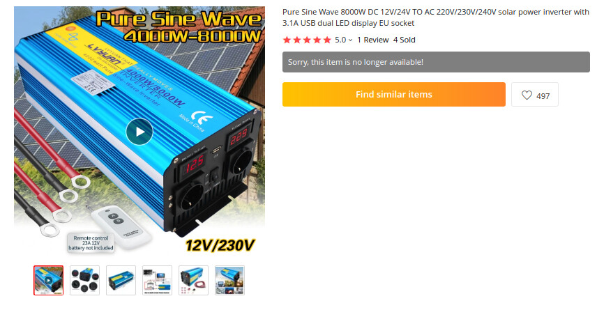

Vyhnite sa meničom z Činy - Lvyuan
Menič z 24V na 220V, výkon by mal zvládať 4000W, v špičke 8000W.
Použival som ho asi mesiac na ohrev bojlera, odber konstatne 2000W, zapinal sa na 3h denne.
Dnes som na 5 minut zapol este flexu sucasne s bojlerom, flexa 900W. Menic odisiel, pipa, iskri a nejde...
https://www.aliexpress.com/item/4000756 ... 802NADK72
Stál okolo 300 EUR, vyzerá to ako strata peňazí. Teraz uvažujem nad Epeverom 3000W.
Opraviť, či to má zmysel je otázne, čo myslíte?
