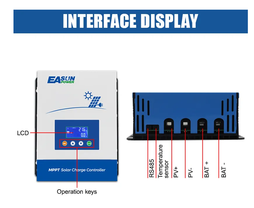

Před sedmi dny jsem objednal tento regl a dnes byl dodán:
EASUN POWER 80A MPPT Solar Charger Controller 12V 24V 36V 48V Battery and solar panel solar charge regulator PV Input 150VOC
Platba:
135,00 $ USD 1ks
Poštovné a balné 0,00 $ USD
Sleva –6,75 $ USD
Platba 128,25 $ USD
Výchozí částka 2 931,22 Kč CZK
Cílová částka 128,25 $ USD
Objednával jsem to přímo ze stránek a volil jsem EU verzi: https://easunpower.com/collections/sola ... controller
Zapojovat to teprve budu na JV fasádu, kde mám 5.2kWp místo dvou MakeSkyBlue 60A reglů.Po záměrně mařené reklamaci jednoho reglu z mnoha ze strany Makesky, již tyto regulátory nemíním kupovat a záměnou mi zbude náhrada na JZ fasádu,kde je napanelováno na 150V,protože makeskyblue regl je do 190V. Uvidím jak si povede EASUN,ale reklamaci píšou gratis,rychle,výměnou a záruka 12měsíců.

Kdybys to chtěl monitorovat přes modbus, tak už jsem to vyřešil, taky jsem ho koupil, asi před 3 týdny a šlape zatím perfektně. Jen mě vadí, že když nemám 12V systém, ale 24V ( nebo někdo 48V ), tak nastavíš v nastavení systémové napětí, pak napětí boost, podle reálu. Opustíš nastavení, a pak zas do něj vejdeš, tak je tam v mém případě poloviční. S každým potvrzením nastavení to dělí 2 nebo 4.
Je to matoucí, správně by to měl pro zobrazení zpětně vynásobit.
Panikařil jsem při tom a myslel jsem si nejprve že neukládá data do paměti, a že budu reklamovat. Ale je to tak jak píšu.

No kámo kvůli tomu jsem tady,jak máte nastavené nabíjení na life? Dal jsem USE a pak začal vyplňovat,ale když se mi ukázala čtvrtá pozice tak jsem přestal chápat co vlastně nastavuji. Klasika je nabíjení/flout/vypnutí ,ale tady teda vůbec nevím co nastavuji.Může to někdo rozepsat pro další majitele? Jako čumím na ten návod jak puk,složitěji to asi udělat už nejde. A mimochodem já mám 52V systém 17s life

Já mám Lifepo4 od EVE a nastavil jsem 24V systém a LI, potom se dá nastavit jen napětí BST ( mám nastavené 27,6V ). Bez problému to šlape. Původně jsem taky zkoušel USE, ale asi zbytečné, a začal jsem se v tom potom ztrácet.
Hlavně když jsem se vrátil do nastavení, a z mých 27,6 bylo najednou 13,8.
Potom jsem to potvrdil dlouhým stiskem SET a z 13,8 bylo potom 6,9. Tak jsem to zkoušel dokola a dokola, až do nuly. V tom mě trklo, že to uložením vždy dělí dvěma ( u 24V systému ) a při otevření menu to zpětně nevynásobí.
Takže správně tam má být uložené 13,8V.
V manuálu je celkem maličkým písmem uvedené, že v nastavení se vše považuje jako kdyby to byl 12V systém, ale podle skutečnosti musí být nastavený i ten systém, potom si to sám interně násobí pro regulátor.
Je to divné řešení, ale nikdo to nezmění...
