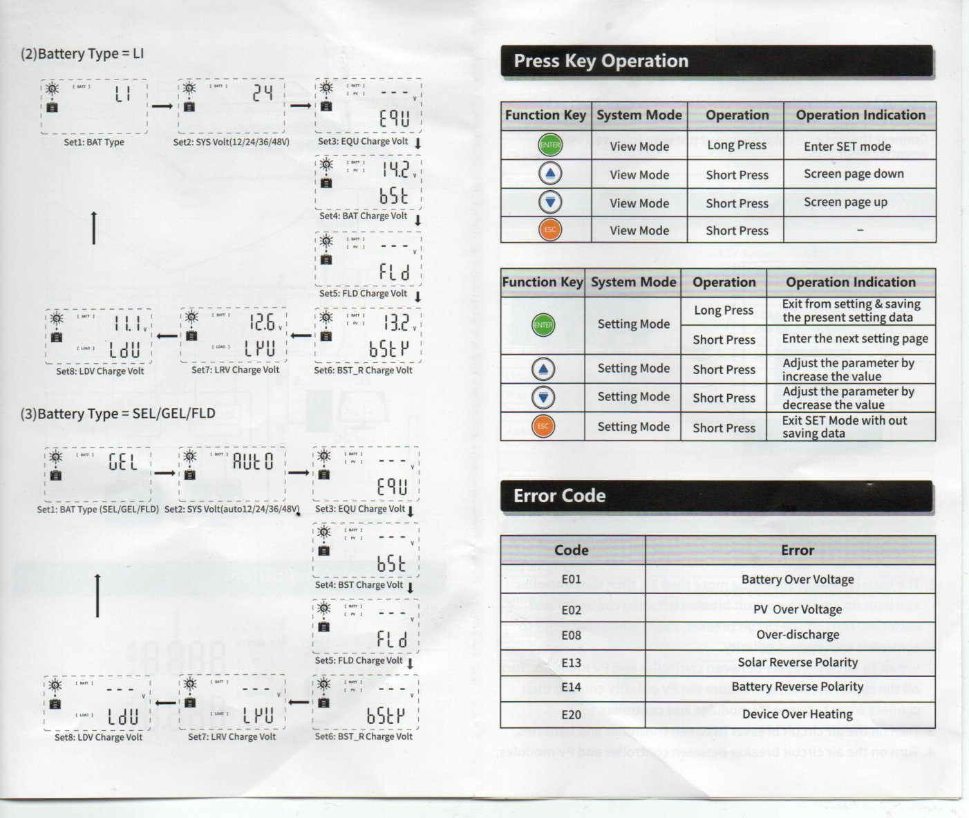

No kámo kvůli tomu jsem tady,jak máte nastavené nabíjení na life? Dal jsem USE a pak začal vyplňovat,ale když se mi ukázala čtvrtá pozice tak jsem přestal chápat co vlastně nastavuji. Klasika je nabíjení/flout/vypnutí ,ale tady teda vůbec nevím co nastavuji.Může to někdo rozepsat pro další majitele? Jako čumím na ten návod jak puk,složitěji to asi udělat už nejde. A mimochodem já mám 52V systém 17s life :-)

Já mám Lifepo4 od EVE a nastavil jsem 24V systém a LI, potom se dá nastavit jen napětí BST ( mám nastavené 27,6V ). Bez problému to šlape. Původně jsem taky zkoušel USE, ale asi zbytečné, a začal jsem se v tom potom ztrácet.
Hlavně když jsem se vrátil do nastavení, a z mých 27,6 bylo najednou 13,8.
Potom jsem to potvrdil dlouhým stiskem SET a z 13,8 bylo potom 6,9. Tak jsem to zkoušel dokola a dokola, až do nuly. V tom mě trklo, že to uložením vždy dělí dvěma ( u 24V systému ) a při otevření menu to zpětně nevynásobí.
Takže správně tam má být uložené 13,8V.
V manuálu je celkem maličkým písmem uvedené, že v nastavení se vše považuje jako kdyby to byl 12V systém, ale podle skutečnosti musí být nastavený i ten systém, potom si to sám interně násobí pro regulátor.
Je to divné řešení, ale nikdo to nezmění...
