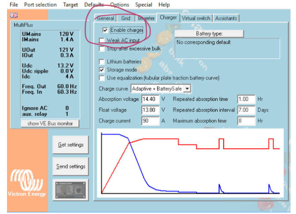

Tak uz to mam. Mel jsem tam na jednom miste v podmikkach kdy neignorovat AC nstaveny moc vysoky napeti a proto mi to hned dobijelo. Btw nejde to nastavit aby to ze site nedobijelo a poustelo to ze site jen do spotreby a nabijelo to jen z panelu?

Re: Multiplus 3f jako ostrov se zalohou
Jasné, odškrtneš položku "enable charger"
A kde? Nejak to nevidim. Ted je mi to jedno, na sit se to ted chvilku nepripoji ale az toho slince bude min, tak to musim nejak doladit. S ESS by to bylo jednoduchy ale pretoky nechci
Aha, sem fakt slepej:) Dik
